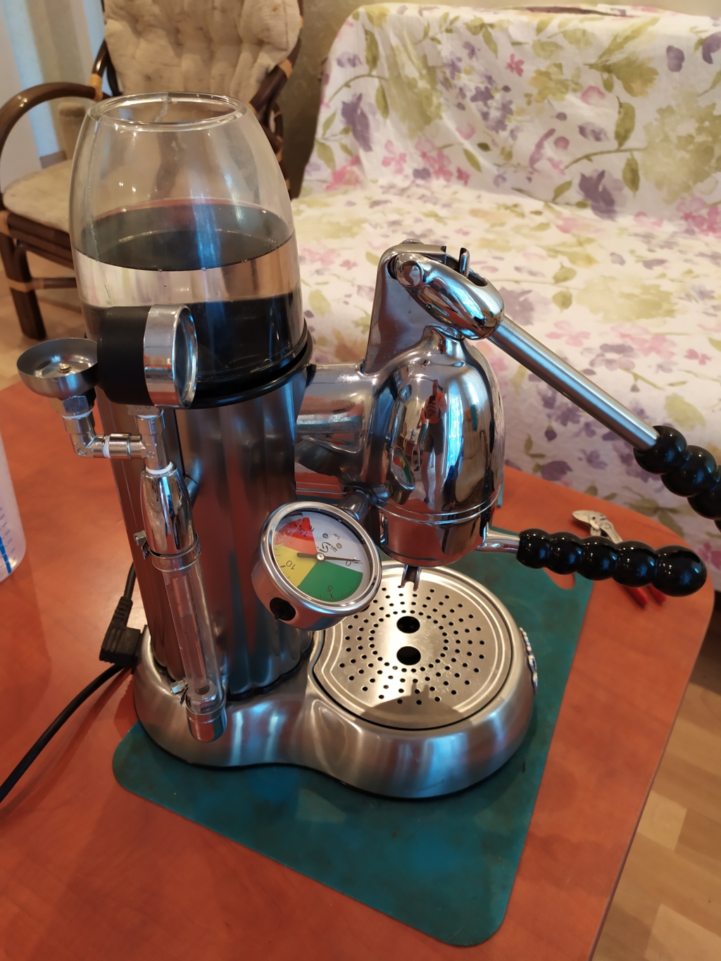

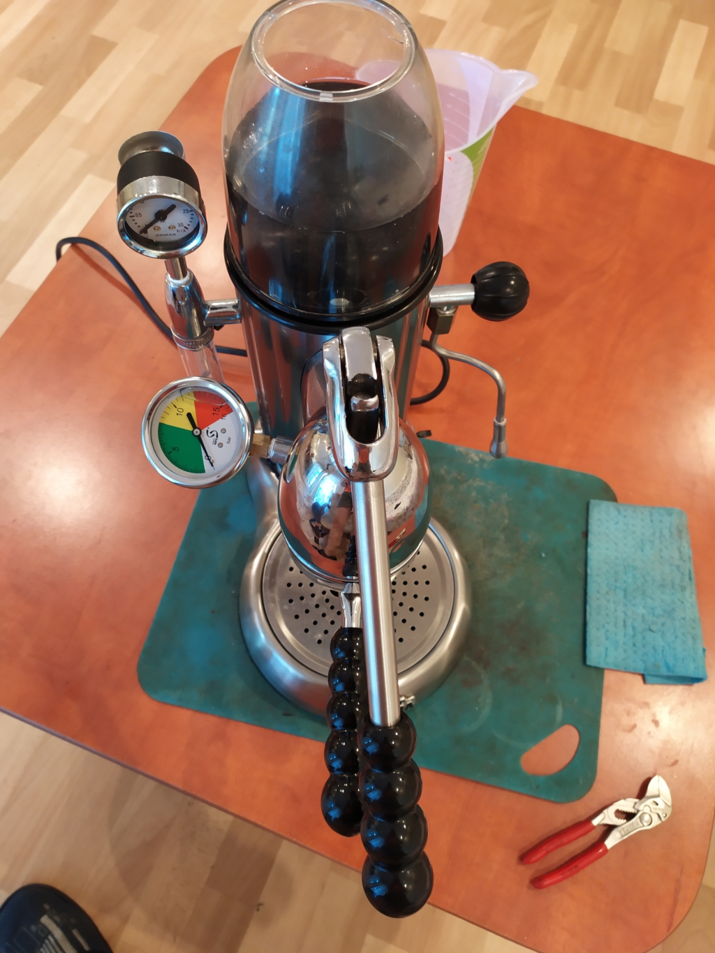

Вот наконец и у меня руки дошли до форума. Впечатления от кофемашины смешанные. С одной стороны понимаю, что как нигде более, я имею возможность регулировать предсмачивание по своему хотению, а главное - "профилировать пролив" - то есть, давить то сильнее то слабее на рычаг. Машине явно не хватает манометра, который, кстати, я и установил. Разобрал группу, насверлил внутри отверстие, нарезал резьбу М5 и... понял, что всё, запорол машину - не там насверлил, где надо: переходник М5 - 1/8 не давал поставить пластиковый поршень. Казалось бы, ситуация безвыходная, но я всё же сделал переходник, который удалось "впихнуть". Ну и антивакуумник поставил как у Muzzy73.
Теперь на кофемашине снят кожух и из неё торчит фторопластовый шланг, на конце которого манометр. Также заказал самый маленький (ф39мм) манометр для врезки внутрь корпуса. Теперь вопрос форумчанам: как вы считаете, где в поддоне кофемашины он будет наиболее уместным: спереди (где шильдик) или слева? Ну, то есть, вот тут
Не закончил рассказ и перешёл на другую тему (очень меня манометр беспокоит). С одной стороны очевидный плюс - профилирование давления. С другой - куча мелких недостатков: 1.поставили бы нормальные резинки, цена которым 10 центов за штуку, не было бы протечек на 9-10 бар 2. Поставить антивакуумник - цена стала бы всего на 5 долларов выше. 3. Отверстие в группе для аварийного сброса ведёт под кожух, а оттуда - в поддон с электроникой. То есть, из-за резинок в итоге полетит вся электроника или коррозия начнётся. 4. Установку манометра на группу могли бы сделать. 5. Пластина, обеспечивающая жёсткость, находящаяся в дне, могла быть толще или с дополнительными рёбрами жёсткости. Иначе машина "прогинается". 6. Пластиковый цилиндр поршня. Короче, машина для энтузиастов: сам допили и получишь чудо-машину. Ну и вкус кофе по сравнению с моей Nuova Simonelli Musica совершенно другой. Плюс я понял, что совсем не разбираюсь в кофе: при смене профиля одинаковый вкус в чашке получается (а я ожидал большего).

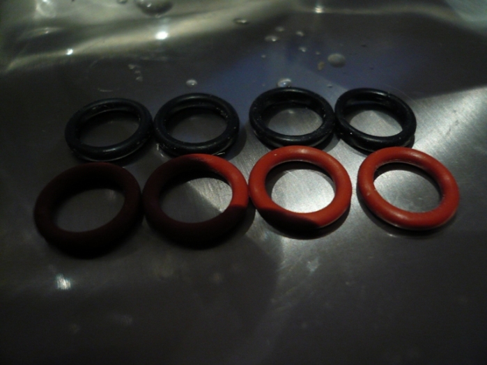

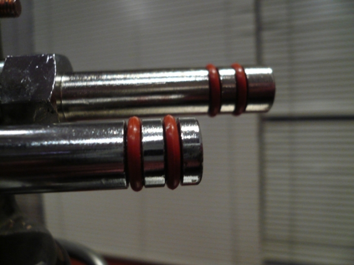

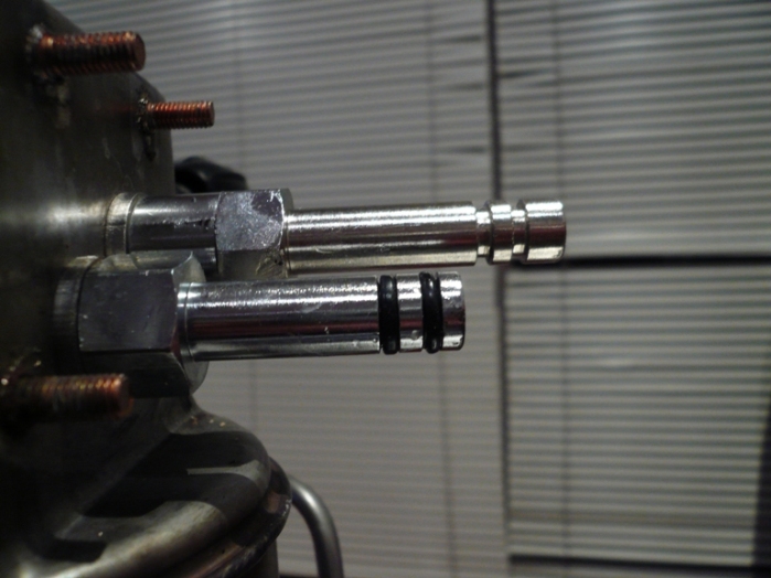

Как раз наоборот: на Home-Barista у людей общая болячка - протечка по уплотнителям двух клапанов ы гидролинии. Причина - уплотнительные колечки немного меньше чем это надо. Решается элементарно: на Али-Экспрессе покупаются (меньше чем за доллар) набор колечек чуть более толстых, чем штатные. И проблема снимается раз и навсегда А про проблему с пластиковым цилиндром написал только один человек: у него цилиндр треснул по боковой стенке, больше ни у кого проблем, вроде бы, не было... Ту трещину, фото которой выложил пострадавший я бы заварил и наложил бы снаружи бандаж, это элементарно. Но владелец цилиндра просто заказал новый. Единичность поломки дает возможность предположить, что, скорее всего, имел место дефект пластика в цилиндре.

Если травит кольцо на самом запорном элементе клапана, то, действительно, давление в магистрали будет падать. Если за минуту-две спускает на 1 бар, то это просто отлично! Никто в здравом уме не будет держать таблетку под давлением 9 бар минуту-две А вот если травят кольца, которые стоят на самом теле клапана, то это плохо: вода будет выливаться во внутренний объем группы, а оттуда, по дренажному отверстию, будет уходить под кожух и дальше, к электронике Первый случай неисправностью считать, ИМХО, нельзя, а для предотвращения второго достаточно заказать на Алиэкспрессе уплотнительные кольца чуть большей толщины, чем штатные, и все - проблема решена. Судя по тому, что штатные кольца почти не выступают над поверхностью клапана, а также по тому, что течь клапана рано или поздно (а чаще - рано) начинают почти у всех, скорее всего это - косяк разработчиков, которые неправильно подобрали размеры уплотнительных колечек.
Muzzy73 написал(а) ... Судя по тому, что штатные кольца почти не выступают над поверхностью клапана, а также по тому, что течь клапана рано или поздно (а чаще - рано) начинают почти у всех, скорее всего это - косяк разработчиков, которые неправильно подобрали размеры уплотнительных колечек.

Закончил я первый этап модернизации. Итак, 1. стиммер у меня сейчас другой, насадка, правда, плохая - ну так это поправимо. 2. Про вакуумный клапан уже писал. 3. И наконец (!) поставил манометр на группу (неумеючи делал я это долго), да так поставил, что аж самому нравится. Торчит из поддона слева, циферблатом к оператору, чётко показывает давление, сплошное заглядение! И, зацепив случайно рукой, он не отвалится! Просто провёл 25 см трубку от группы в поддон, оттуда вывел за пределы. Как по мне, так красота. Фото будут позже.

Я вот тут заказал колечки с внешним диаметром 12 мм и толщиной 1.9 Зеленый Витон FKM фторкаучук уплотнительное кольцо уплотнительная прокладка CS 1,9 мм OD 4-120 мм -[ссылка]-
