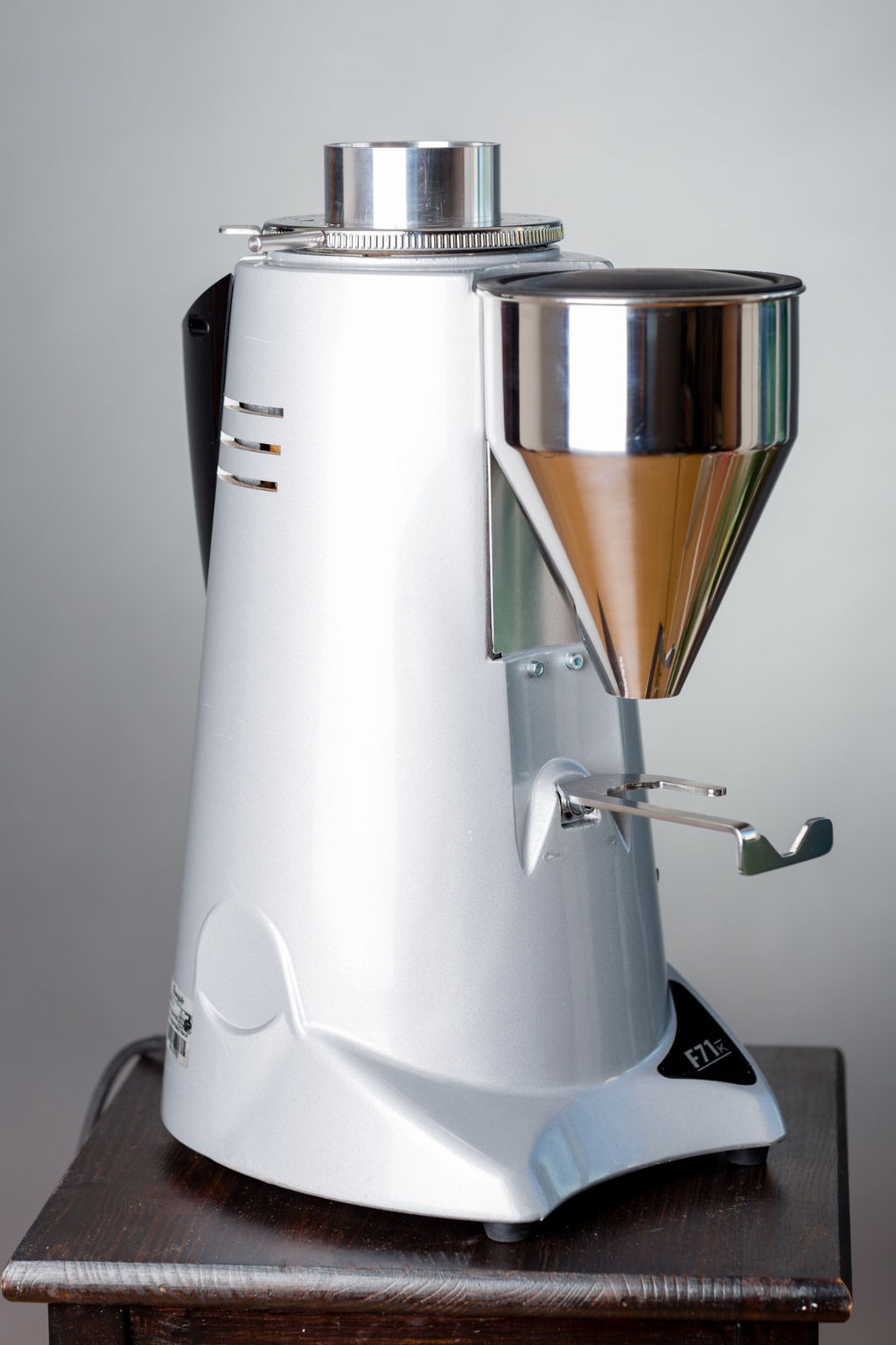

SUPER: мда, момент с оборотами прошел как-то мимо меня. Дозаторная версия стоит уже 940 евро там же. Я переделывал дозаторный вариант. Скорее всего там отличия не только в наличии/отсутствии редуктора, с редуктором двигатель подключен через инвертор и заявленная потребляемая мощность на 200 ватт выше, чем у версии ДК. Так что у версии ДК вполне может стоять двигатель от 83мм кофемолки с плоскими жерновами, например. Более того, на оф. сайте не стоит упоминание о "запатентованной inverter technology" как раз для ДК варианта, что косвенно подтверждает мою версию, что там нет не только редуктора, но и инвертора, а так же стоит другой двигатель.
SUPER: в моем понимании ДК - это очень странное решение: коробка и начинка от F6/F83 (предположительно), но с коническими 71мм жерновами. Действительно исключительно для быстрого помола в пакет.
Почему исключительно? Что мешает ее использовать под помол в рожок? Разные двигатели и прочие составляющие - не влияют же на вкус. Максимум только перегрев зерна при помоле на высоких оборотах или есть еще переменная в молке, которая кроме жерновов влияет на вкус кофе и которую я не учел? Сорри за много вопросов. Потихоньку присматриваю комплект и хочется подойти к данному вопросу с рационально-технической точки зрения, а не просто шашечек) p.s. пока думаю о junior db+ еще не знаю какая молка (от 300 до 600 евро максимум)

F63K за свои деньги - очень достойный агрегат, потому как она ничем не хуже "коня", но при этом чуть не вдвое дешевле Kony E. Правда размеры у нее такие же, как и F71K, то есть здоровый такой агрегат.
