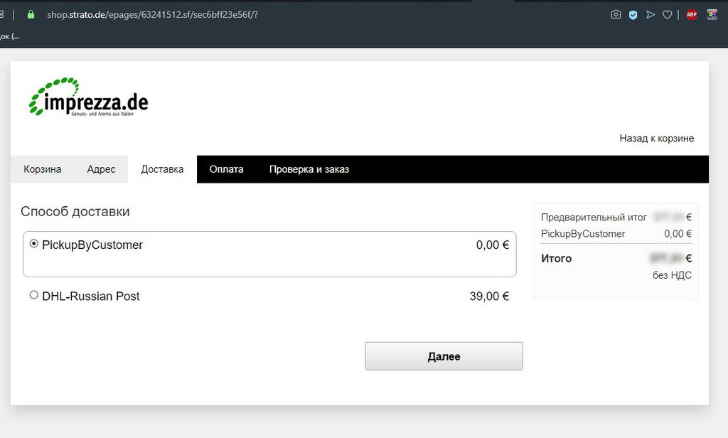

Друзья, подскажите, а на этом этапе что нужно выбирать? Pickup By Customer - имеется в виду самостоятельный забор товара в Германии? Или все таки в России в неком пункте выдачи? Да, и кто такой Олег, о котором неоднократно упоминается во множестве постов? Он возит оборудование?
