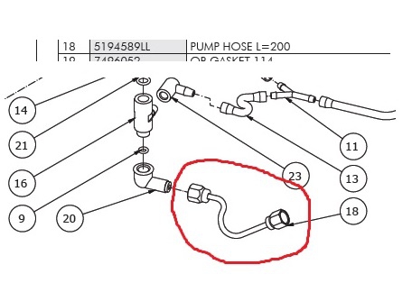

Поделюсь опытом ремонта. При изготовлении моей юники была неправильно проложена трубка подачи воды от помпы в бойлер. Петля на трубке касалась корпуса разъема и за 3,5 года ежедневного использования машины вибрирующая пластиковая трубка в месте этого контакта буквально была пропилена-она текла очень удачно прямо на клемму и не достигалось давление - максимум 9 и не доходило до характерного зуда при срабатывании opv.Залезть в технику заставило явно неправильное поведение и звуки при работе, подкрепленные потеками на столешнице под ней после использования. Трубка детализируется единым узлом с накидными гайками и завальцованными наконечниками. В наличии в России естественно, эту деталь найти нереально. Да и покупать за границей с доставкой и долго и накладно. Лайфхак. Наконечники прекрасно используются повторно. Трубка срезается заподлицо с наконечником, тонкостенная распорная втулка из трубки выталкивается наружу наконечника, в направлении невальцованного торца. Остатки трубки извлекаются. Далее, хвостовиком сверла 4,0 мм (фаску на хвостовике лучше зашлифовать более тонко, чем это делают на заводе) завальцованная на конус часть наконечника на наковаленке с мягкой подкладкой, чтобы не испортить торец наконечника, элементарно легким ударом возвращается в исходный размер, позволяющий вставить в нее трубку с установленной внутренней втулкой. И вальцуется наконечник обратно на конус, зажимая трубку, затягиванием накидной гайки при обратной сборке, на ней есть соответствующий конус. Нужно следить лишь за тем,чтобы трубка села в наконечник до упора и при затягивании гайки не выскочила. Я собирал все, сняв узел с клапанами с бойлера. Оперировать лучше нормальными рожковыми ключами 12 и 16 мм, для универсального шведика там нет места, да и люфт в зеве не на пользу граням латунных гаек. Сама трубка - тефлоновая 4×2 мм, доступна на метраж в запчастях для кофемашин, есть в конторах с промпневматикой. На худой конец можно подобрать на донорство запчасть для автоматической кофемашины-ту же трубку 4х2, но с неподходящими к беццере фитингами. Длина отрезка трубки - 200 мм. Экономика ремонта - затраты 300 р на метр трубки, осталось 80 см, продается кратно метру. Машина в строю на следующий день после заказа и доставки трубки из магазина. Фото прилагаю и рекомендую всем владельцам юник пооверить прокладку трубки и отсутствие касания ей чего-либо твердого.
