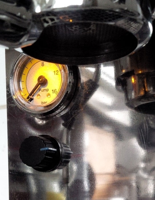

Наконец-то удалось проверить давление в холдере, с помощью нехитрого устройства. Если закрыть кран, сымитировав затык, то давление поднимется всего лишь до 7 атмосфер (бар). При этом пульсации мелкой дрожью в пределах 0.5 бара. Если открыть кран и обеспечить рабочую скорость пролива (60мл за 25сек) давление спускается на 4 бара. Далее, снимаю сетку душа и вынимаю клапан из группы. Запускаю помпу с закрытым краном, типо затык, давление выше 10 бар. Открываю кран на рабочий пролив, давление не особо падает, остается выше 10. и только когда делаю расход окола 100-120 мл за 25 сек. давление в среднем становится на 9 бар. Без клапана диапазон давления дребезжит +- 1,5 бара, очень сильный разбег, мне кажется это как мини гидроудары разобьет таблетку. В итоге думаю надо ослабить пружину клапана, чтоб он не так уж сильно препятствовал давлению. в идеале пружинка должна быть такой чтоб в холдере было давление 8-9 бар при рабочем расходе воды.
И так, на свой страх и риск решил срезать пружины, посаженая тачка ) В общем откусил 1-2 витка пружинки клапана и это дало положительный результат. Как и планировал, при рабочем потоке воды 60мл за 25с, давление держится на 9-8 бар (раньше было 4) Смотрим видео.
Проверил на пар, клапан держит, но чувствуется что он на грани (130 градусов держит, на 140 бы открылся), по этому тут важно не борщануть со срезанием витков. Срезал я столько Дальше буду ставить диммер.
Тут стоило учесть, что 60мл воды за 30 секунд и 60мл кофе за 30 секунд это совершенно разные вещи. 60мл воды = 60 грамм, 60мл кофе - это грамм 40-45 наверное в случае с фениче (по крайней мере конкретно моей машиной, обычно рабочий пролив 30 грамм - 40-45мл (крема хиленькая)). По итогу 60грамм воды за 30 секунд это много, поэтому давление и было 4 бара мне кажется.
Hozain: Тут надо учитывать только поток воды, Проливая 30г эспрессо за 25 сек каков будет поток воды? Учитывая что пролив начинается с 10 секунды, получается 30г за 15 сек. То есть поток воды примерно 2г в секунду. У меня где-то так и вышло. да и визуально посмотрите на воду, куда там еще уменьшать поток то? И второй момент, со стандартной пружиной давления не хватает даже при нулевом расходе воды (7 бар), что уж говорить об остальных случаях. Стандартная Фениче готовит кофе с давлением 4 бара !
Диммер в помпу! Установил диммер, теперь фениче в тренде новомодных веяний, профилирование давления на ходу. Давление регулируется от 9 до 5 бар.
Регулятор разделил с платой. Теперь технической стороной я доволен, более там делать особо нечего, если только вторую помпу ставить с диодами, место внутри есть. но это когда совсем уж скучно станет. А теперь можно и с кофейком потренироваться

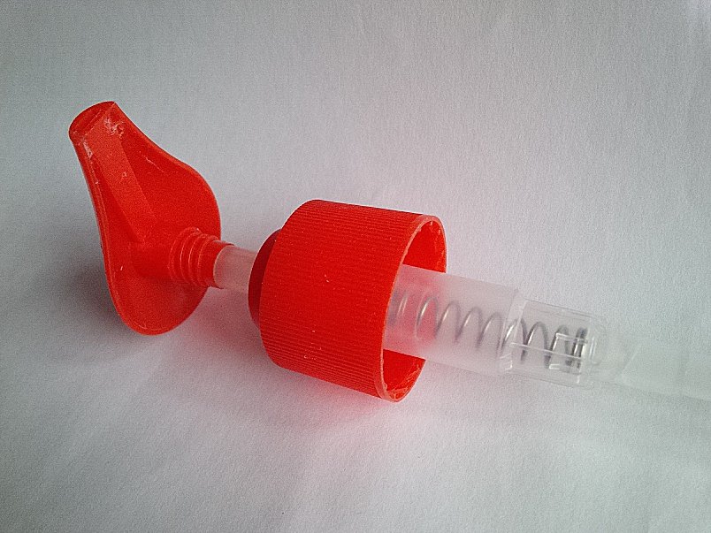

Отключаете режим пара и проливаете воду через паровую трубку. Как только польется вода, глухую корзину можно снимать. Если пользоваться паром приходится часто, можно пойти на компромисс, заменив пружинку на более мягкую, чтобы держала 2-4 бара при холостом проливе. В этом случае глухая корзина не нужна. Я не стал портить родную пружину (на форуме предлагали обрезать витки). Подходящую по размеру и жёсткости качественную нержавеющую пружину можно подобрать из дозаторов жидкого мыла для мытья рук или посуды, обрезав необходимое количество витков.
