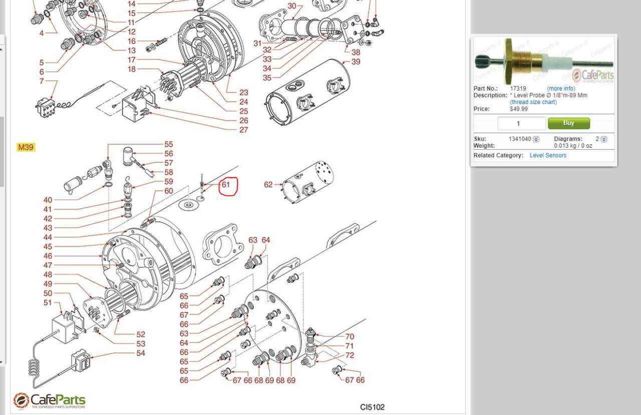

А как можно подтвердить этот вариант? Сегодня слили бойлер вручную, подключили к водопроводу и помпа минуты 3 набивала бойлер. Уровень ушел настолько вверх, что шарика почти не видно. Отключилась только когда давление выросло до 1.8. После этого из одного панарелло (который Тубостим) самостоятельно вылилось около 30 мл. воды. Само собой тэны не включились. Выкрутили датчик уровня, замкнули его - помпа не остановилась.

Запасных мозгов нет, донора тоже. Машину пока забрать не получается, раз в несколько дней катаемся к ней "в гости". Вообще я по кодам ошибок смотрю и не вижу чтобы был отдельный на неисправный датчик уровня. Есть 58 (которая была в логах) про переполнение бойлера. Там одна из причин "ошибка датчика уровня" и решение "проверить соединение". Получается, что мозги не умеют диагностировать неисправность датчика, а только наблюдают следствие неисправности, используя датчик давления. Значит проблема может быть именно в датчике\проводке\контактах. Такое возможно? Где найти схему подключения для платы?
Щуп чистый?Провода уровня целые?У вас бойлер переполняется - поэтому и нагрева нет.И плата управления тут ни при чём.
Щуп, с виду, чистый. В последний визит к кофемашине провода не успели проверить: там коса плотная идет очень. Я правильно понимаю, что мозги должны отключать помпу по сигналу с датчика уровня? Или у Cimbali все не так просто? Где бы еще схему платы найти?
Может быть есть хотя бы фотография куда именно на плате заходят провода от датчика уровня? Там чтобы жгут расплести и по проводу отследить нужно половину машины разобрать.

В прошлый раз замыкали провода на нем, там что сам датчик уже исключен. Остается вариант проводки. Знать бы куда он на плате подключен, было бы проще проверить.
