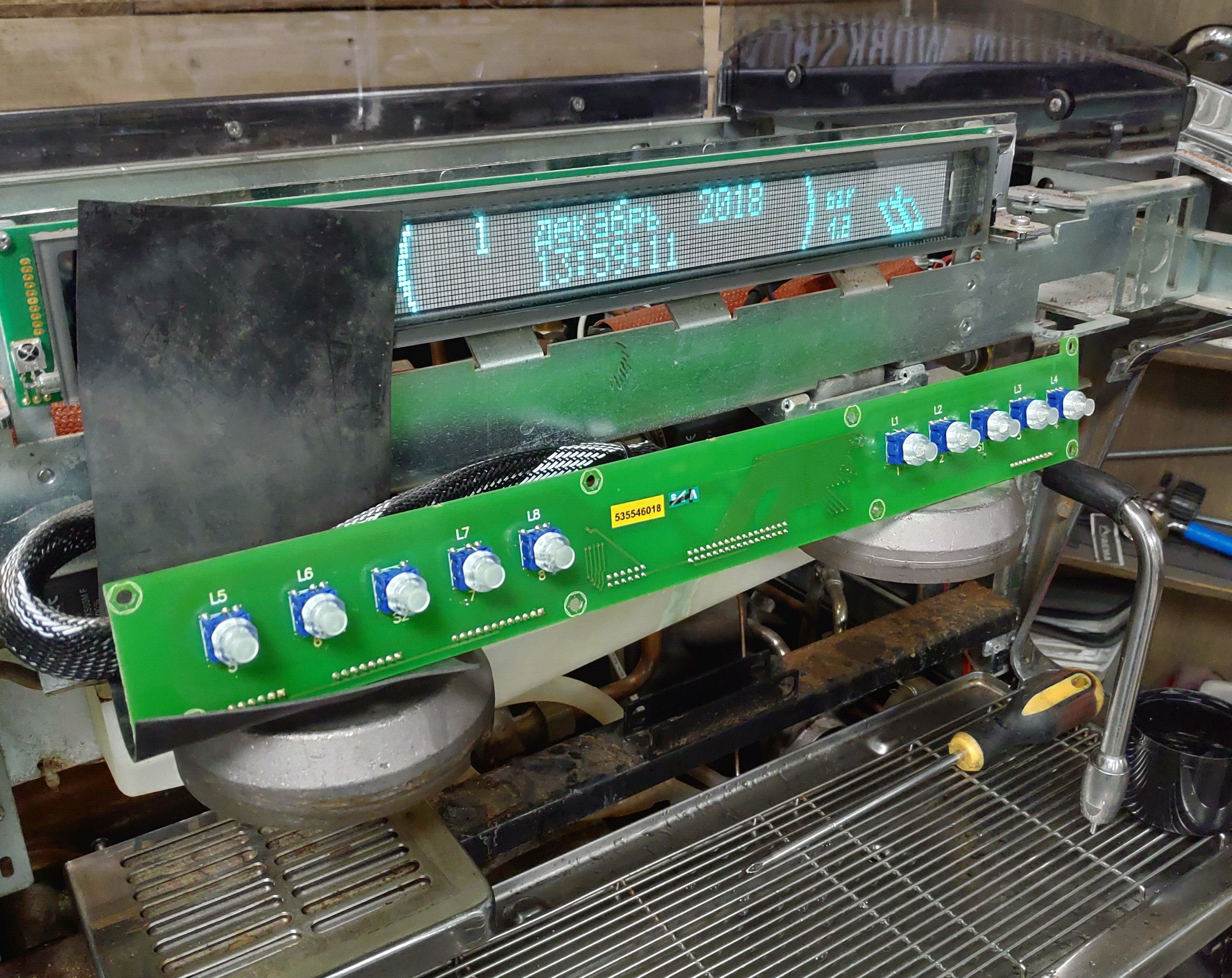

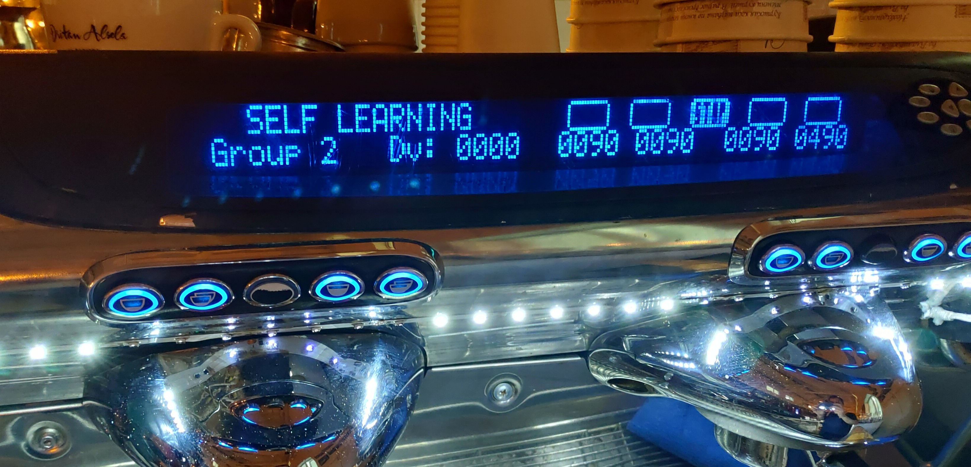

Друзья, такая проблема. Всё время появляется режим self learning (режим программирования кнопок) на группе 2. Этот режим вызывается, если зажать кнопку ручного пролива на группе на десять секунд. В чем может быть проблема? Отдал кофемашину технику, выпаяли кнопку( я думал, может, кнопку коротит, как будто она нажата всё время), но проблема осталась. Может, кто знает в чем дело? Буду очень признателен за помощь.
1234567890?: ну, да, кнопки. Думаете, реально будет найти, в чём причина? Электронщик есть, он посмотрит, конечно. Блин, плата основная жесть как дорогая. Не хотелось бы менять ((.
У вас обычных специалистов нет? Нужен просто любой человек, который умеет пользоваться тестером. Электронщик не нужен. Может банально, налёт на разъёме.
ПС... начните с шлейфа, там деталей рублей на 200,чтоб новый сделать. Два разъёма и лента.
