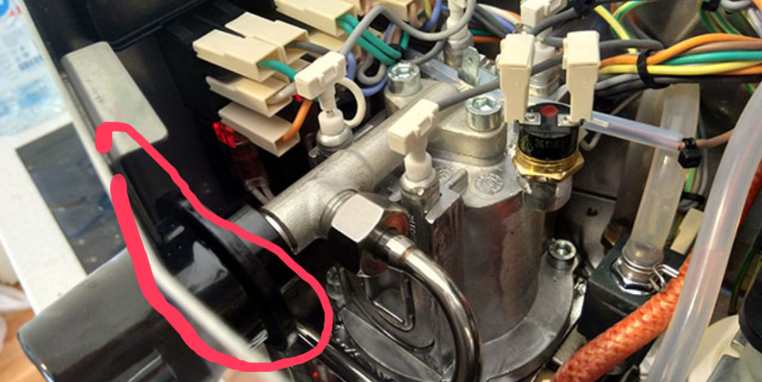

Доброго времени суток. На gaggia classic new 2019 течёт вода в месте, где ручка парового крана. Течёт внутрь корпуса и вытекает в месте крепления стимера(иногда сильнее что аж стекает по стимеру). Подскажите можно ли самостоятельно устранить проблему или нужно полностью менять сам паровой клапан(или кран который идёт от бойлера)? Течет при открытии этого самого вентиля.
Экспрессо: я раскрыл корпус течет из-под штока вентиля (между крутилкой и неподвижной черной пластиковой частью) когда его открываешь. Atlis: в сервис отправлять на месяц(близко ко мне нет сервисов). Думал может проблема не настолько большая и кто-то уже сталкивался и устранил

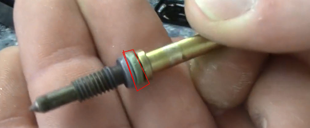

у меня тоже стало подкапывать из стимера спустя год примерно, похоже шток ржавеет, помогает если с силой закрутить. Конструкция там неразборная, новый точно такой же около 40 евро стоит, смысла менять нет, только стачивать на станке
Sanya-club: Привет! Удалось решить проблему? Похоже это "болезнь" Gaggia. Может из-за декальцинации неправильной или, банально, частое использование стимера. На буржуйских сайтах тоже об этом говорят - подкапывание с трубки пара ерунда, а вот в месте, где шток выходит из корпуса крана - неприятно. Лично у меня пока только с трубки стекает при закрытом кране. Внутри, вроде, сухо. Вода мягкая, декальцинацию нехочу делать, чтоб не провоцировать.
Да, эту. Подбирал "на глаз" в магазине сантехники. Переживал, что будет не термостойкая, там вроде бы как пар и всё такое, взял несколько штук,но пока держится. А после этого "апгрейда" заменить её дело нескольких минут.
