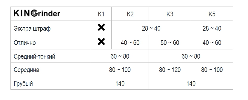

Здравствуйте. Я купила кингриндер K3. По ней очень мало информации в России. Читаю инструкцию на Timemore. У Timemore допускается помол для турки в состоянии когда жернова перестают цепляться. У меня это 14 щелчков, например. И у Timemore и у кингриндера на сайте таблица настроек помола содержит 5 степеней помола. Почему у кингриндера минимальное количество щелчков завышено в 2 раза от момента когда жернова перестают цепляться ? Мне кажется 28 щелчков будет крупновато для турки. Или эксплуатировать жернова кингриндер, настроив меньше 28 щелчков - не безопасно для жерновов или не понятно зачем они больше написали в 2 раза минимально возможную цифру щелчков чем Timemore,
Я думала на кингриндер к3 молоть на турку при 14-18 щелчках
Это моя первая ручная кофемолка, до этого ротерные были
