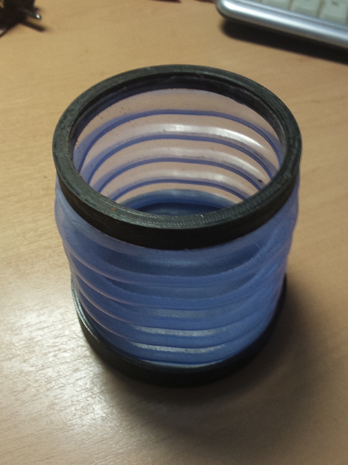

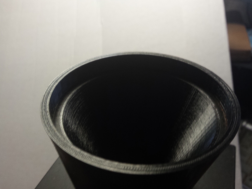

Я вот занимаюсь подобным вопросом. Куплена такая фигня -[ссылка]- На мой взгляд качество отличное. Сейчас делаю 3д моделью переходника для печати. И возник вопрос: а какой толщины стенки-то делать и какая плотность заполнения, чтобы оптимально по цена\надежность вышло? Может шарит кто...
Грубо говоря, сделал стенки жирно от 5 до 10 мм, потом сделал все 3мм, прогнал все в онлайн калькуляторе, цена в 2 раза меняется. Плотность по умолчанию 20% была
MADxBR: "фигня" дороговатая, думал, из пыльника ШУРС сделать. А зачем вам переходник, разве так, "из коробки" не подходит? Если нет, то материал - HIPS или PRTg, но никак не ABS, стенки от 2 мм, заполнение таких стенок любое - хоть 10 хоть 100%. Т.к. толщина очень маленькая, разница в расходе материала будет процентов 5.

Под купон 1к получилось, проживет думаю долго. Под атом только через переходник подходит, на маззер, фио и чеадо вроде встает просто так. Дно переходника думал в подобном ключе сделать -[ссылка]- против попкорна, но чет понял, что в атоме его минимум, на мой взгляд, и отказался от затеи.
Экспрессо, купил Лекаровский красный полиуретановый пыльник. внешне ничего так, но вот подванивает. Оставил на балконе.. посмотрим выветрится ли запах.

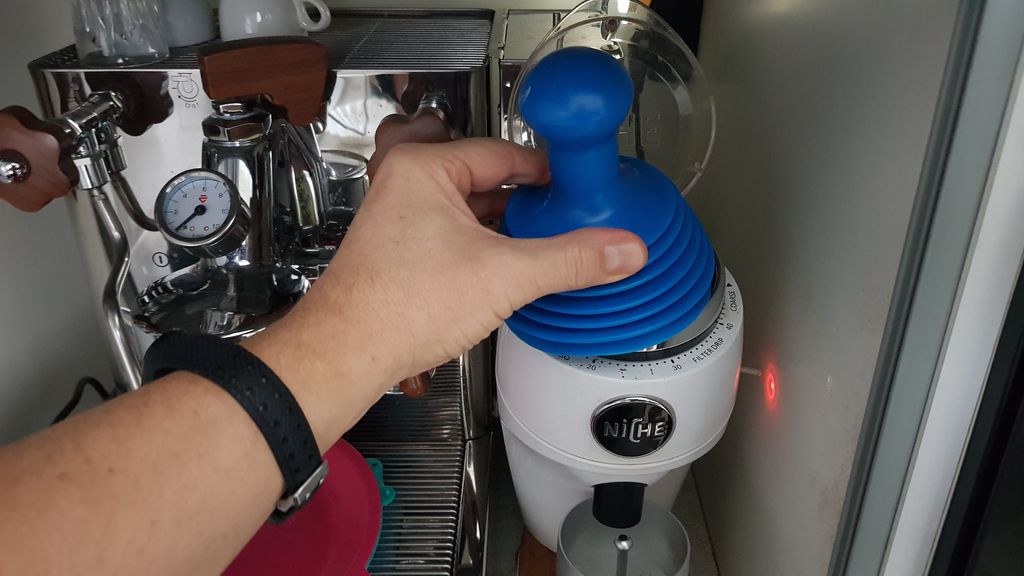

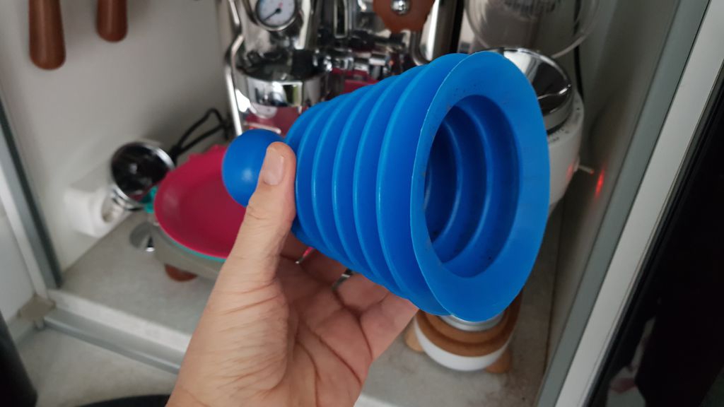

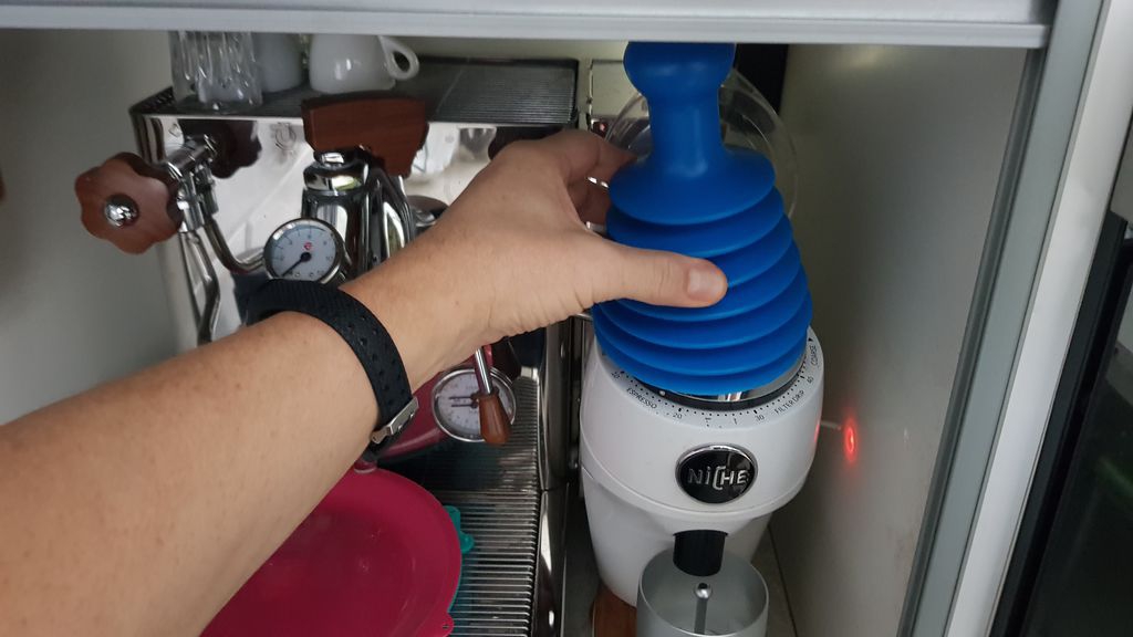

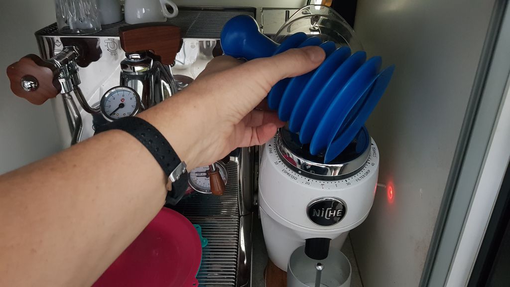

Я делаю продув этой штукой. 50 руб на китайском рынке. Мягкая. Без запаха. Ниша просто в восторге)))) Выдувает ОТЛИЧНО!!!!))) Идеальная продувка. Рекомендую.
-[ссылка]- цена наверное имеет значение...ну это так для информации...по китайским магазинчикам можно уложиться и в 50 руб))) всем удачи и еще -[ссылка]-
