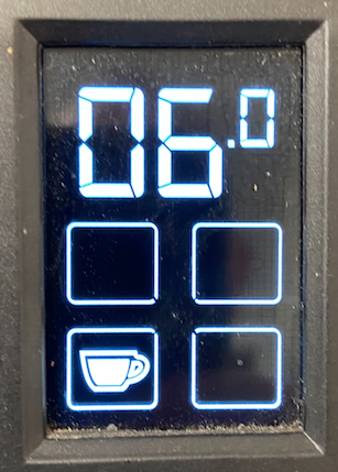

При работе нельзя настроить время молки. По умолчанию установлены - на одну чашку -- 6 сек - на две чашки -- 10 сек чашки выбираются, а кнопки + и - не подсвечены
В инструкции всё просто: Выбрать одну или 2 чашки и нажатием + или - настроить время помола. Но когда на табло горят чашки(а), то значения + и - на кнопках не подсвечены, и соответственно, нажимая на них ничего не меняется.

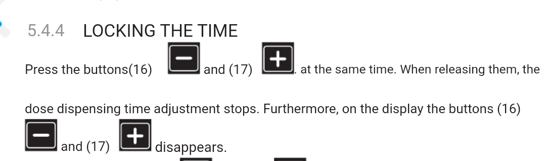

Все в норме с мололкой. Товарищ нечитатель. В инструкции ясно сказано-зажать одновременно + и - для блокировки/разблокировки настройки времени. И это при том, что такой эврики у меня нет и небыло никогда. 3 минуты поиска мануала.

Так об этом тоже неплохо было бы писать в первом посте. Чтобы коллективное сознание понимало, куда копать. По классике же-без ТЗ результат ХЗ.
Дружище @Bam13! Чудо произошло! Хотя я так многократно пробовал раньше. Не знаю как, но Получилось!!! Хотя я, скорее всего одновременно ЗАЖИМАЛ, а не НАЖИМАЛ. Спасибо тебе!
