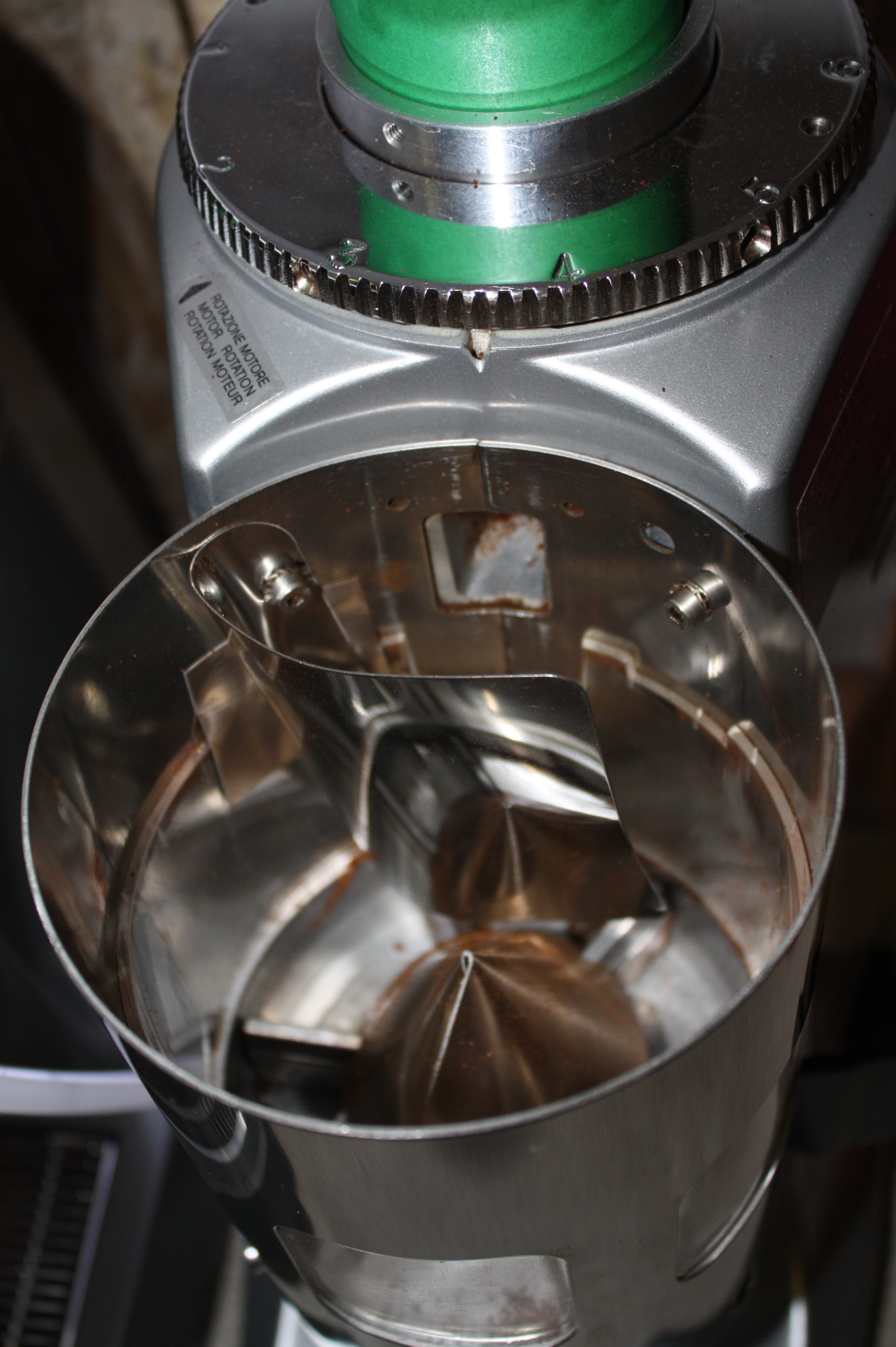

да не такой же! в том то и дело!! возможно диаметр одинаковый и механизм дозатора, но сам бункер разной высоты, и крепления у него соответственно тоже разные... это на фото видно да и на сайте Маццера в спецификациях обьем бункера дозатора разный: Mini - 200г SJ - 280г Major - 360г
а вот у дозатора для молотого кофе вместимость бункера на сайте указана 300г, видимо без напильника ничего не получится!
Странно, а по схеме вроде одинаковый идет... Значит, купите оригинальный в сервисе ДК.
так в том то и дело, что странно! я просто копнул эту тему, и не нашел в интернете внятной информации по поводу замены носика на дозатор. а дозаторы в сборе на иностранных сайтах стоят дурных денег (около 300долл) да даже цена в 150евро - ставит под вопрос целесообразность такой модификации!
просто если взять новый Маццер то бездозаторная версия стоит на 30долл дешевле дозаторной, даже тот же дозатор с ножкой-подставкой стоит 150долл, так там же сама нога, вилка чего-то стоит! вот я и подумал, может сам дозатор тоже можно достать за адекватные деньги а еще если поставить можно без проблем, то можно получить Super Jolly по цене чуть более половины ритейла
