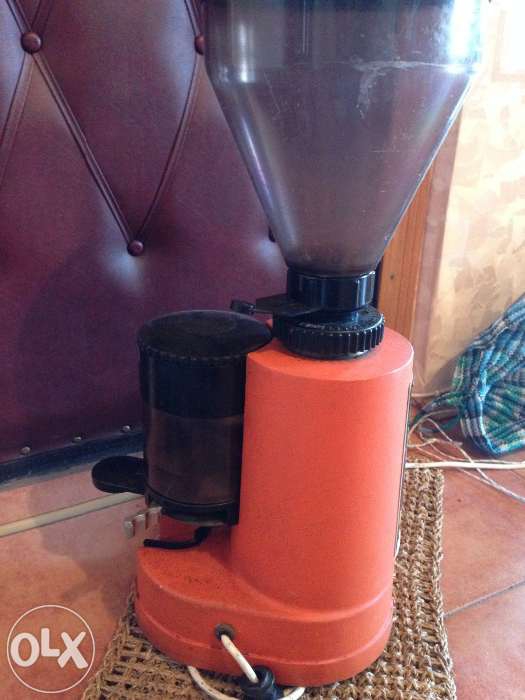

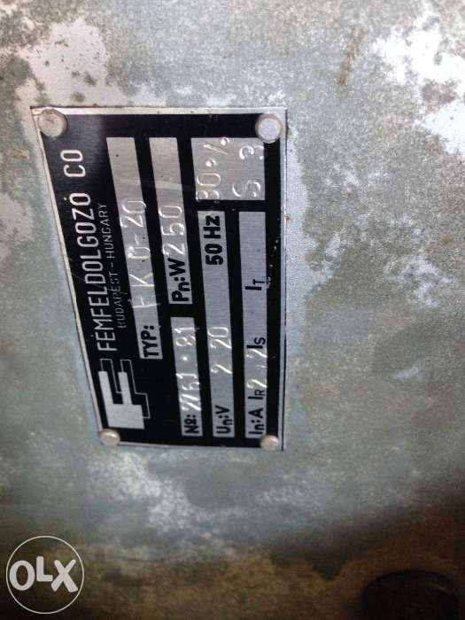

Несколько измененный в сравнении с оригиналом венгерский вариант, думаю, самой распостраненной коммерческой молки GR 45,выпускавшейся под множеством брендов и для многих компаний, сделанной на основе шестой модели Чимбали/Фаема, только с чуть-чуть меньшими - 63,5мм -жерновами ( хотя обычно указывается 64мм) и менее мощным мотором.
