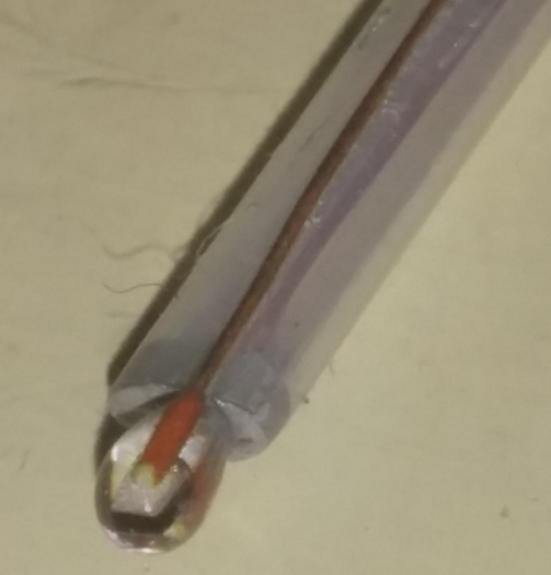

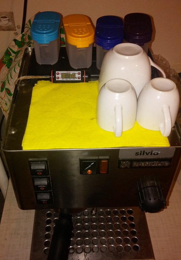

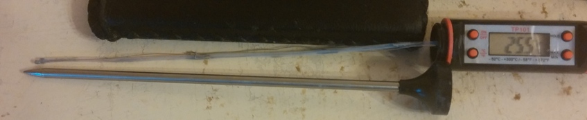

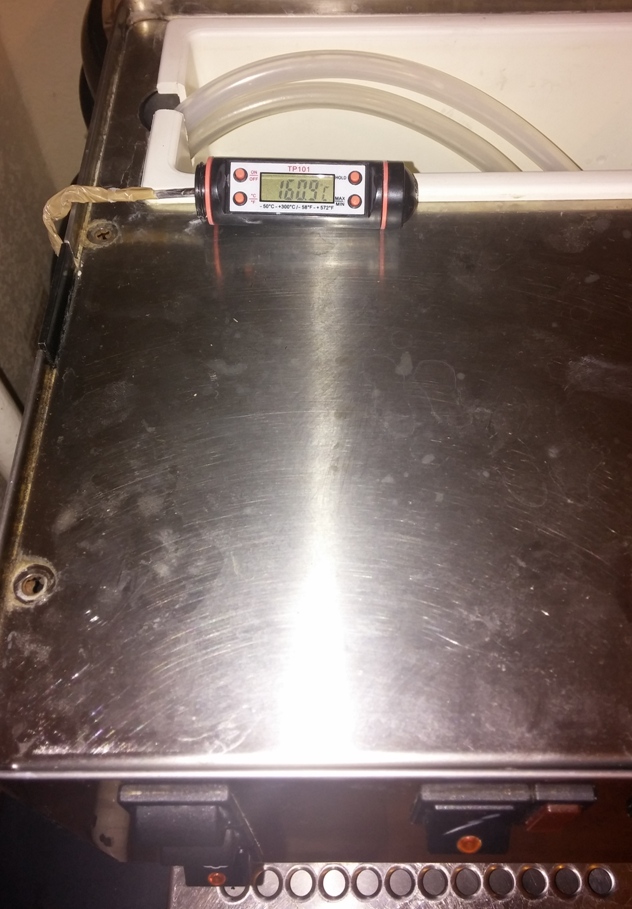

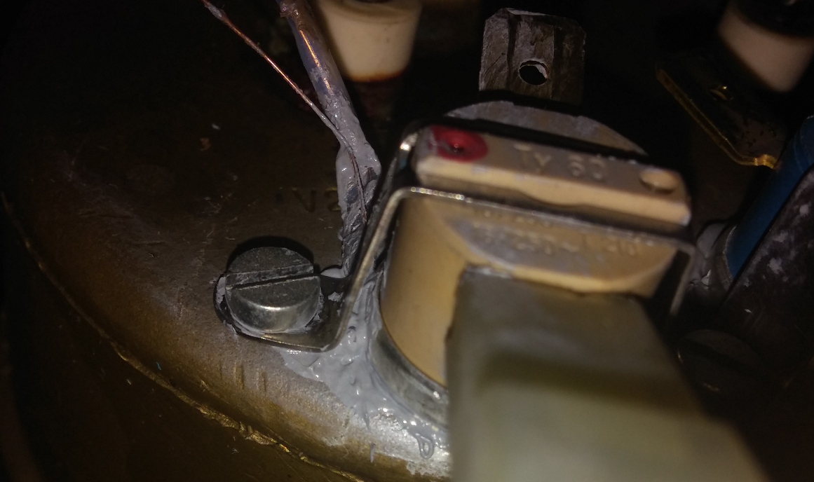

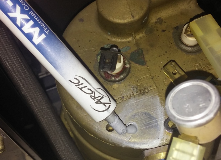

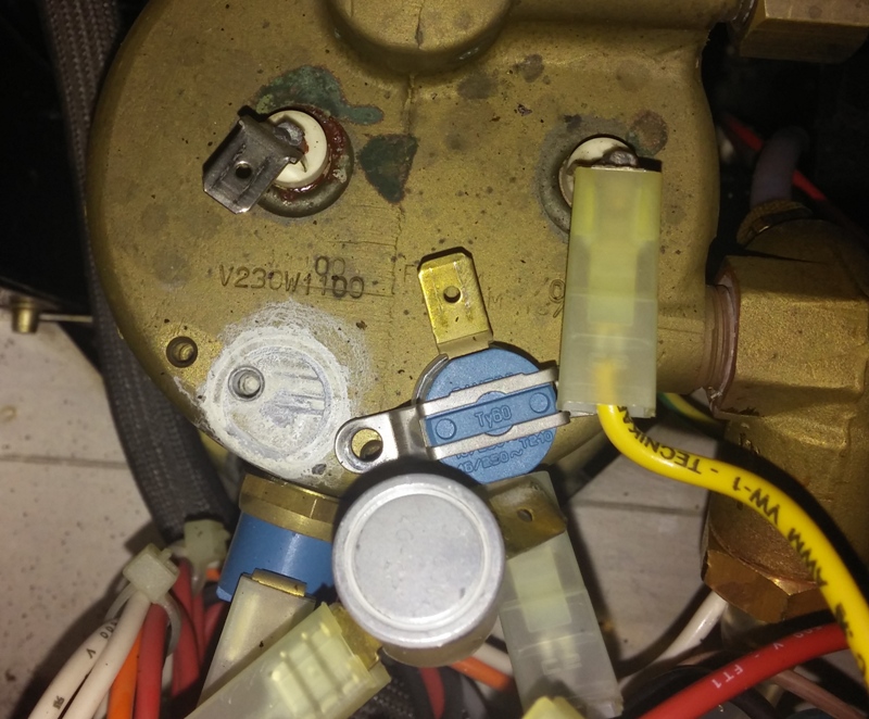

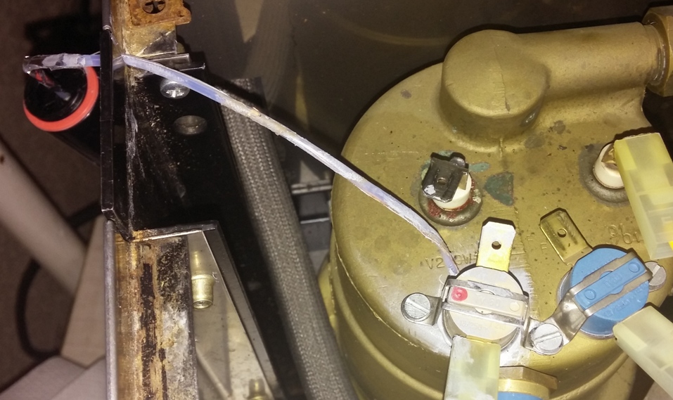

Подкину немного колхозных доработок Сильвии В виду того что Пид контроллеры по трекингу зависли где-то между Китаем и Россией, а в приготавливаемом кофе не могу побороть кислинку(даже на Паганини и Карузо.), то для большего контроля за температурой, решил все таки приспособить 100 рублевый электронный градусник. -[ссылка]-
Теперь даже не имя пид контроллера я могу контролировать и даже регулировать температуру бойлера перед началом пролива. Мало того, много чего нового и и нетерсного узнал про свою Сильвию и про ее термореле ))
Ну и не большой фотоотчет об имплантации градусника. Слегка колхозно, но к сожалению под рукой не оказалось термоусадки нужного размера и пока что побоялся отрезать металлическую иглу...
HiddenPilot: ТЭН не оголится при таких опытах? Мне кажется проще на бойлер воды немного налить и включить нагрев на пар, как вода начнет закипать это близко к 100 Цельсия? Или как Вы делаете с паровой трубкой, но смотреть момент закипания, а не прекращения кипения.
Даааааааа, стремно как-то, просто кастрюлю поставить на плиту видимо не вариант =) Мне проще. у меня на работе термомтат калиброванный до минус второго порядка есть - термопара на моем тестере Fluke не врет даже в минус первом порядке.
да проверял я его до установки в кастрюе. Нужно было проверить, на сколько точно показывает градусник после такой установки в сильвии. Инфракрасник придет через месяц
HiddenPilot: во сколько вам обешелся этот заказанный в китае "колхоз"? в октябре получил ауберовский пид, заказывал еще в сентябре, с учетом скидок обошлось всего в 6800р все, с пересылкой. потраченных денег абсолютно не жалко, самый необходимый апгрейд ящитаю. вся установка заняла часа полтора, и заработало сразу.
Я же написал, что градусник обошелся в 100р... А ПИД на базе которого аубер делает свои ПИДы, мне обошелся в 750р.... но он пока что в пути. -[ссылка]- + твердотельное реле 150р., уже приехало, и PT100 40р(на почте уже лежат). Итого 950р...
PID следующий этап(когда придет коробушка).... считаю такую модернизацию стоимостью в 100р вполне оправданной А стоимость в 6800р при себестоимости в 1000р считаю неоправданно дорогой, по крайней мере для тех у кого руки нормально заточены.

О проводах не волнйтесь, они термостойкие. Про надежность так просто нельзя говорить. Надежность самой термопары гораздо выше, чем термстата, а в целом вся система ПИД уж точно не хуже механических термостатов.
То, что корпус касается гайки несмертнльно, но неправильно. Лучше чуть сместить корпус, чтобы был небольшой зазор.
IlyaS: А почему возник вопоос про декальцинацию и бэефлеш? Ведь ничего не изменилось, как было, так и осталось два режима кофе и пар.
На счет зазора, только что переставил, получается зазор от гайки и зазор от группы сам блок слегка на 5мм выступает из под корпуса Сильвии. На счет осталось два режима с паром все понятно, а вот кофе только через кнопку ПИД? А там таймер 25 сек, как тогда бекфлешить? Декальцировать как я понял можно через комбинацию кнопки кофе и вода?! Да еще заметил температура которая выводится на дисплей не всегда 105 когда варка прогрелась иногда 104-105-106 это нормально?
Не знаю как на новой версии ПИД, но подозреваю, что точно также, как на старой -[ссылка]- т.е. полностью ручной режим получаете когда кнопка кофе (верхняя) в положении включено, а включение пролива осуществляется кнопкой подача воды (средняя).
Совершенно нормально.
креплениние на двухсторонний скотч как надежно держит?
В комплекте скотч термостойкий, держит он очень хорошо. Кстати, сейчас и у нас в продаже есть такой.
