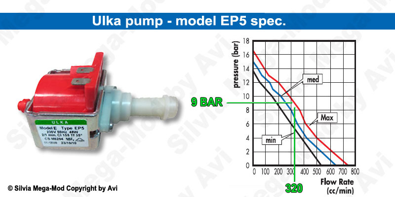

Да я делал закручивал манометр в холдер плюс у меня в Silvia тоже встроен манометр, и выставил на 9.5 бар и при приготовлении Эспрессо манометр показывает примерно 9 бар
Какой смысл это на вибропомпе делать ? Тут нет "избыточного" давления как с ротопомпой . Рабочее давление при проливе создается исключительно парметрами помола и дозы. 12,5 нарастет только в том случае, если слишком мелкий помол заткнет пролив.

Я не первый и я не последний кто это делает на вибропомпе, и дело не в том что человеку делать нечего а в том что результат положительный от этого есть и большой.

Производители Ранчилио наверное упоротые мазохисты, год за годом специально издеваются и выставляют давления срабатывания 12,5 бар. Им же невдомек, что дома машинку все равно каждый второй раскурочит и выставит 9,5...

И производители ранчилио и многие другие производители абсолютно разных вещей стараются делать диапазоны более широкие и универсальные. Так кому то будет кофе в кайф на 12.5 барах. Ну и если вы не знали то последние модели Lelit и Ранчилио как раз таки стали с завода ставить 9бар, почему бы это? Потому что упоротые? Не думаю! Вы да и Я не должны опираться на чужое мнение, нужно опираться на вкус в чашке, как только я не игрался с давлением но выше 9 бар мне не нравиться, а вот ниже 9 очень часто бывает вкуснее, но ниже 9 я не стал ставить опять же из за универсальности.

Подозреваю, что вы не очень представляете о чем пишите. Что за "избыточное" давление? Или это в вашей интерпретации независимость создаваемого ротационной помпой давления от величины расхода? Так при приготовлении это не играет никакой роли. Посмотрите на график характеристик вибропомпы.
Самый большой расход при приготовлении в двойной корзине, да и то неудачного лунго, будет 3 мл/с или 180 мл/мин, что даст около 11 бар. При нормальном проливе 2 мл/с давление будет в районе 12 бар. Про одинарную корзину с её 1 мл/с даже не говорю.

Вы путаете РАБОЧЕЕ давление при проливе с Максимальное давлением помпы, которые возникнет, если заткнуть пролив. Рабочее давление создается кофейной таблеткой. если рожок не вставлен, то вода свободно вытекает с очень маленьким давлением. На роторной помпе с ее гораздо большей производительностью даже без рожка в пустой группе будет давление. Просто когда любители купят машинку, наиграются с ней первые две недели, покрутят помол, а эспрессо все равно говно и думают что бы еще покпрутить ? Конечно - клапан избыточного давления помпы !

да нет лично я ничего путаю, я говорю про давление при проливе через кофейную таблетку.

Давление при проливе зависит от сопротивления кофейной таблетки, а помпа лишь постепенно накачивает воду того давления, которое способно продавить эту таблетку. И если вы подобрали нормальный помол, а помпа может давить 12-13-14 бар, то давление просто не достигнет этих величин
теоритически может так показаться, на практике все не так просто.
