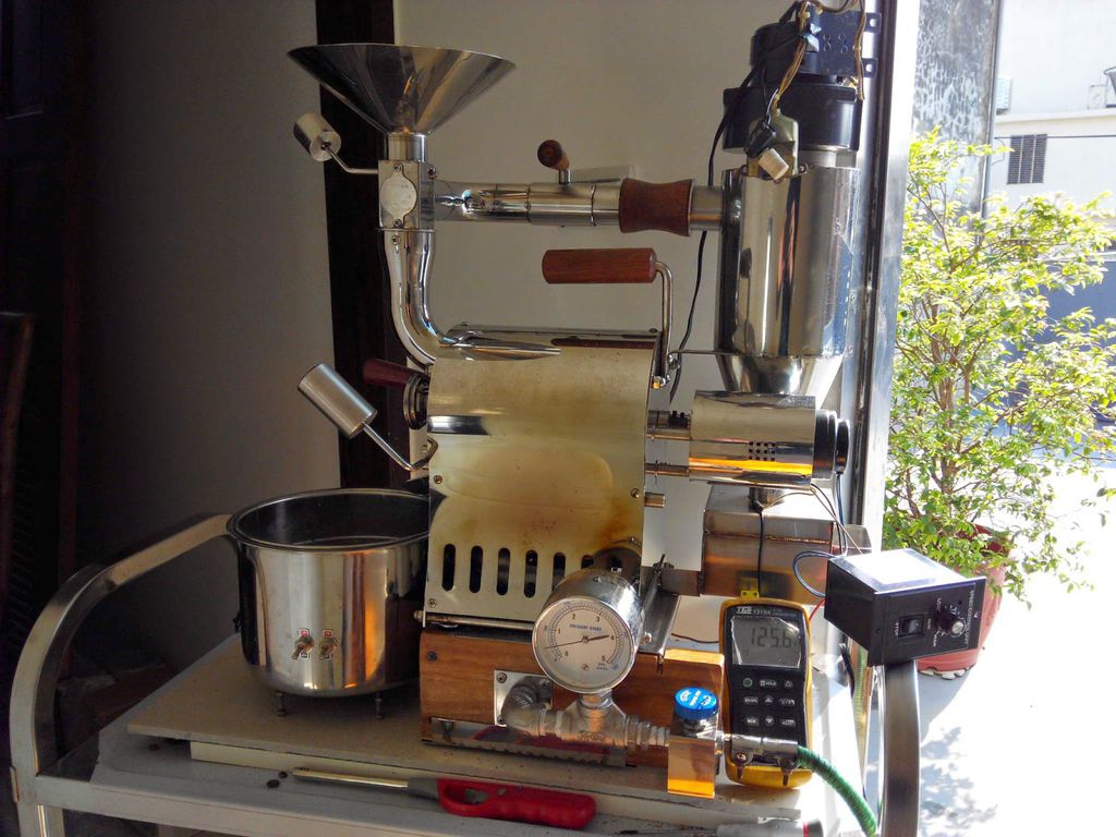

Сделал первые обжарки. Не понравилось то, что пробник зерна находится в горизонтальной направляющей. Кофе в барабане так и норовит его вытолкнуть. А при его извлечении начинают вываливаться обжариваемые зёрна из камеры, через отверстие. Получается, что можно только посмотреть на кофе в тоже время препятствуя пробником подступающим зёрнам. Понюхать его не получается...
Мне кажется, что было бы здорово сделать направляющую наклонной, как в проф.ростерах. Единственной, может для этого не хватает места внутри барабана и начинают цеплять лопасти!?

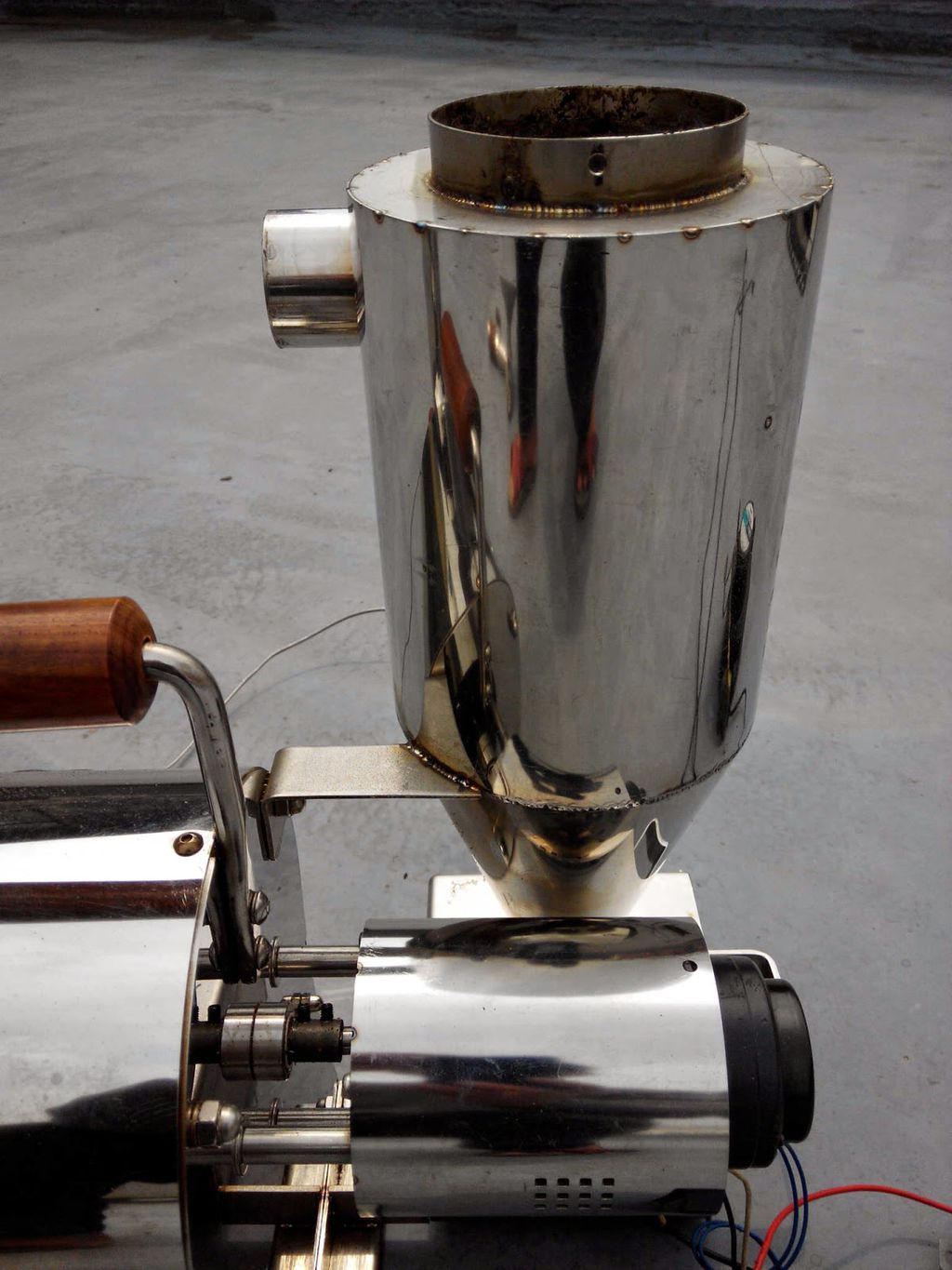

Ещё интересный момент- у меня есть два вентилятора( один из которых с дымоуловителем) и два сита. Вентилятор с дымоуловителем подключен гибким воздуховодом к выводу воздуха( вентиляция или окно в моём случае). Горячий воздух и дым выводится во время обжарки, порядок.
Но, как только кофе обжарен, вы включаете второй вентилятор с ситом( который стоит в этот момент у выпускной дверки), открываете дверку, кофе из барабана высыпается для охлаждения, весь тот дым что выводился ранее первым вентилятором начинает попадать в помещение Вашей квартиры. Всё в дыму, жутко и долго попахивает после.
Нужно делать дымоуловитель у второго вентилятора и делать выход к вытяжке. В таком случае, без воздушных обратных клапанов не обойтись.
Revizor: Жарка до восьмого крека видимо? Я просто снимаю сито со второго вентилятора и подставляю под гейт. Вытяжной вентилятор в это время работает. Дыма нет. Единственный источник небольшого дыма - желуха, падающая на плитку во вромя сушки.
Так и есть, пережарил чуток первый батч. С газом переборщил, не успел сообразить как уже второй крэк начался
А у меня нет дыма от шелухи. После прогрева ростера засыпаю зелёнку в барабан и включаю диммером вентилятор на минимальное вращение. Хотя, может и зря так делаю, много тепла в трубу уходит!?

Хочу сказать, как ни крути, обжарка сопровождается обильным количеством мусора ввиде шелухи и вечно случайно падающих зёрен кофе. Нужно обзаводится лишним пылесосом, чтобы всегда был под рукой!
Revizor: Заклеенное скотчем окно это пять! Тоже не нашел элегантного решения
А что за кругляш рядом с термометром на второй фото? Или это из-за оптических искажений так ручку пробника раздуло?

Сейчас правая рука ограниченно функционирует, поэтому, пока, обхожусь таким образом- уж больно тяжело рядом с Хуки феном в хлебопечке обжаривать!
Ага, это пробник так получился загадочно
