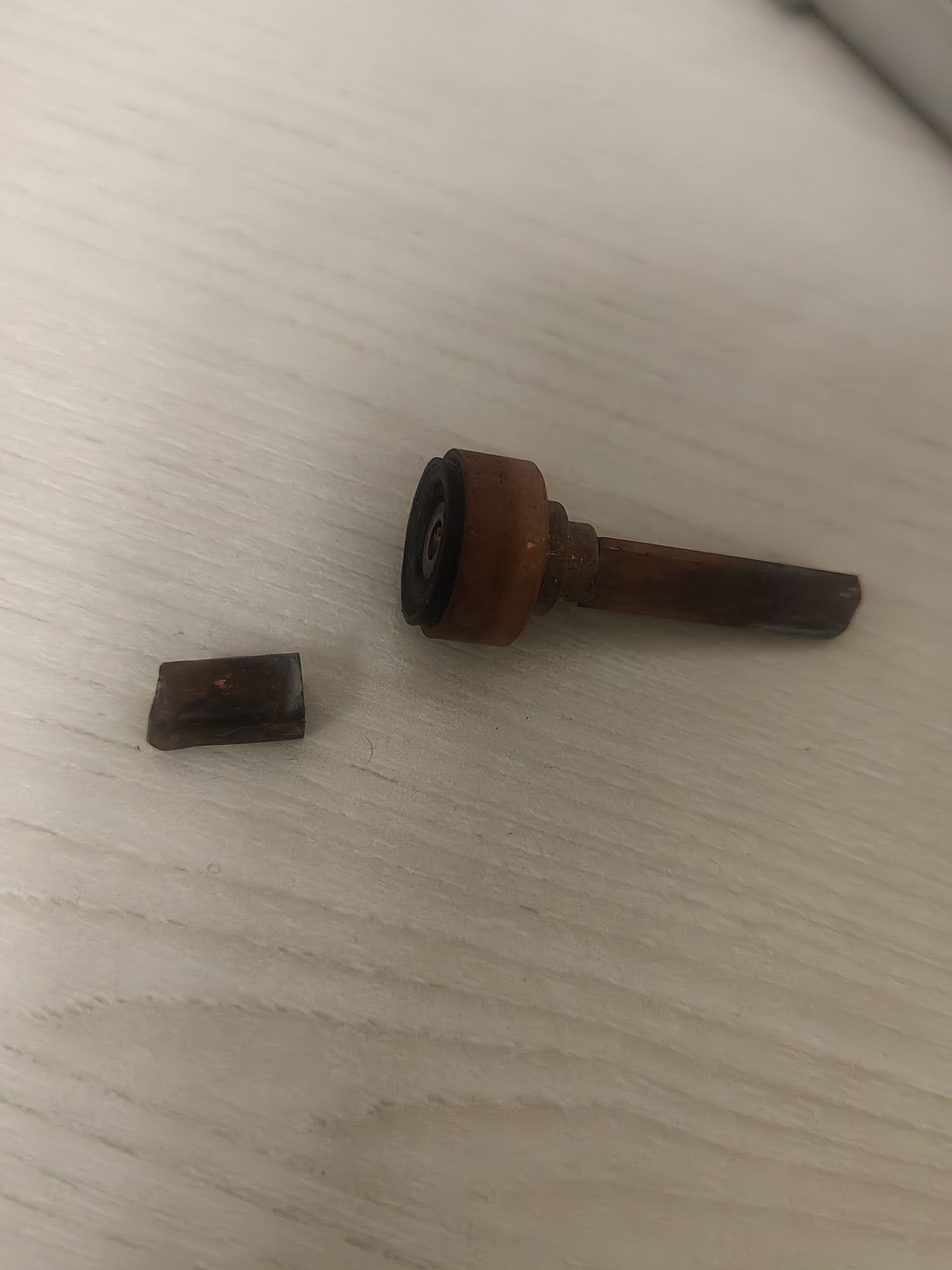

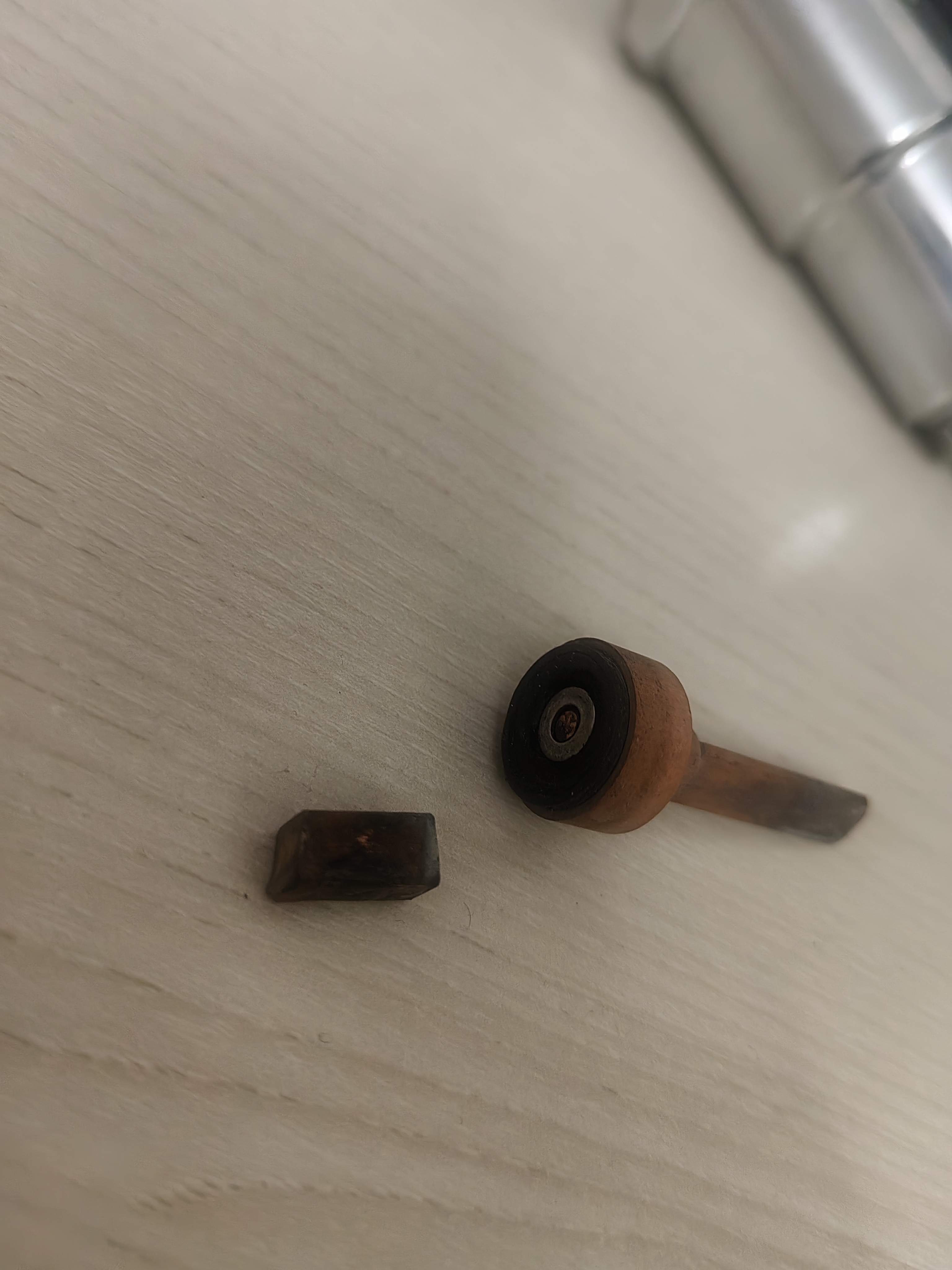

Разберите и посмотрите состояние клапанов, заодно измерьте длины. Далее смотрите в Эксперте СМ и Профзипе.
Пришел ремкомплект от фаемые иииии не подошел))) там различия довольно существенные от разной длины толкателей, отсуствия у фаемы опоры кулчака.
Но разобрав свою систему я заметил какую то странную известь на кулачке, которая и являлась причиной заедания ручки при вращения, отмыл ее в кипящем растворе лимонной кислоты.
А вот то, что плохо сливалось не из-за умершего толкателя, он конечно уставший, но нормальный, а из-за забитого диффузора на выпуске после последнего клапана сброса давления.
Все отмыл, пересобрал, кулачок смазал просто нанослоем смазки, прям чуть-чуть. и теперь ручка ходит сказочно плавно. При сбросе давления снизу вылетает целый фонтан брызг как и должно быть. Но толкатели и новые уплотнительные кольца пожалуй закажу.

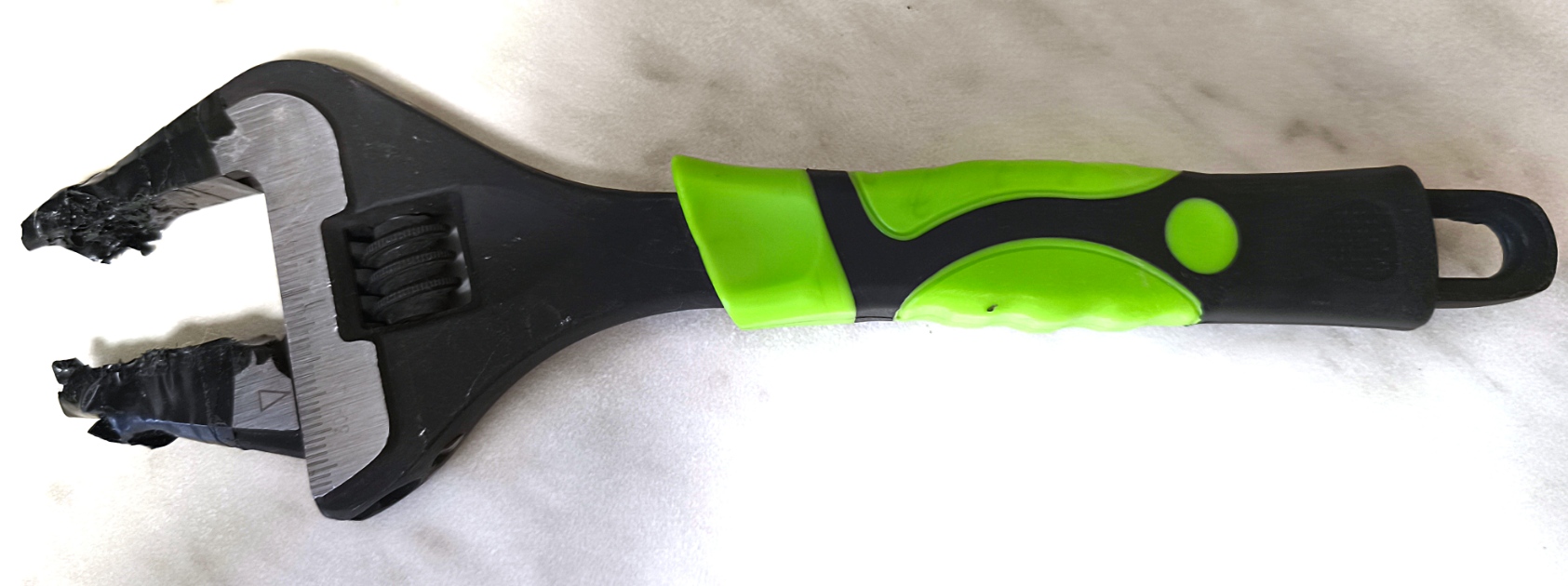

Подскажите, ключи какого размера нужны, чтобы группу раскрутить. У меня не сбрасывает давление после пролива. Разводной на 250 смог открутить только самую нижнюю гайку, а надо ту, что выше, похоже. Но там ключ на 250 уже мал. В магазинах 300 ключи дорогие и они большие, а какой рожковый взять?
Я вот такой разводной взял для этого. Узкий, разводится достаточно, обмотал изолентой губки, всё нормально крутит. Брал на "Все инструменты" - Ultima тонкие губки, 200 мм, CrV 127006.
