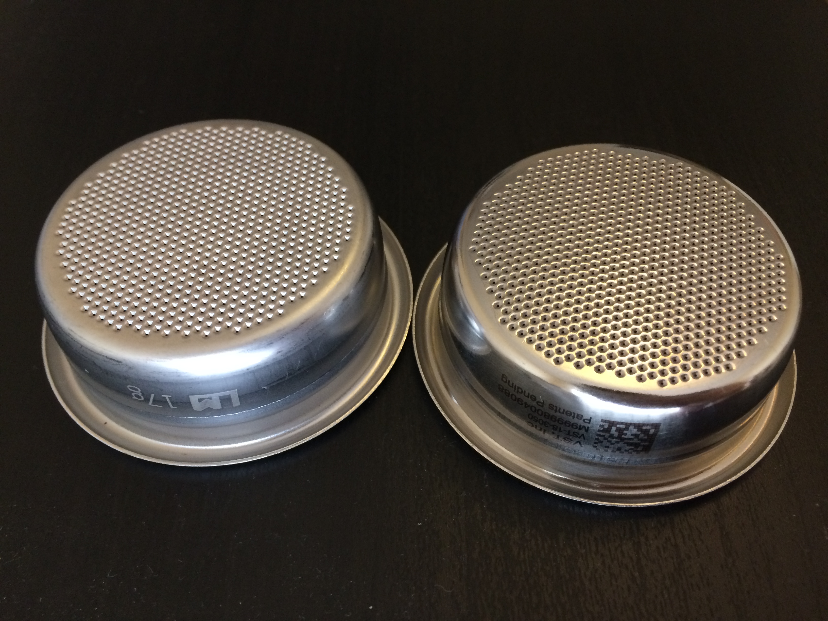

Судя по фотографиям, теоретически Страда должна вести себя более покладисто, чем ВСТ, поскольку расстояние от стенки до крайних отверстий незначительно, но больше. Подозреваю, что это не просто так, все-таки Марзокка есть Марзокка. На практике, правда у меня Страда 14, а ВСТ18, разница в поведении в глаза не бросилась, по крайней мере на е61 с ротационной помпой.
Что касается "работать по разному", то в этом сильно не уверен. Разница настолько мизерна, что с запасом будет перекрываться нормальным отклонением дозы, например.
Вот если сравнивать с IMS с выпуклым дном, то они действительно работают по разному, при одинаковой дозе, помоле и всем остальном, в чашке как по виду, так и по вкусу другой напиток.
Роман Шамин: а может у вас найдется корзина Synesso 16-20 гр, чтобы объем сравнить с VST 15g? Очень надеюсь, что они не одинаковые. Или хотя бы высоту померить? Таких безрисочных VST, похоже, нет еще ни у кого.

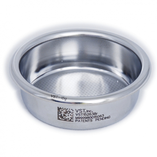

А поясните на пальцах - 1. чем вообще безрисочные отличаются от рисочных? Кроме того что первые болтаются в рожке свободно. 2. Безрисочные есть и VST и LM Strada? 3. Чем же сходит с ума половина инета от безрисочной VST 18 гр? 4. 18 (17) гр больше используется со светлыми обжарками (увеличенная доза)?

1. в риске. у безрисочных стены ровные. 2. VST есть и так и эдак. LM только рисочные 3. не именно от безрисочной VST 18 гр, а от VST вообще 4. тут не могу сказать точно, но думаю нет.

1. честно говоря, дань моде) ну и легче кофе после экстракции выкинуть. 2. именно про VST

maki:А почему безрисочные дань моде? Болтается в рожке свободно. Или ее пружинка все же немного держит?
Вроде бы безрисочная легко вынимается/вставляется в рожок и благодаря этому появляется возможность взвешивать/размешивать/трамбовать кофе в одной корзине. И любые весы с ее весом справятся, и подставка для рожка не нужна. Хотя, если не ошибаюсь, для этих же целей можно вытащить пружину из рожка и пользоваться корзиной с риской.

Laz написал(а) ... При вынимании рожка из группы безрисочная не остается ли в группе?
Laz: нет, конечно и от пружинки зависит, у меня с самой тоненькой крепко держится и не выпадает даже, когда таблетку выбиваю. А корзину с риской только поддеванием края можно выцарапать из рожка. В корзинах с риской мне очень не нравятся остатки кофе в риске после трамбовки. Я вообще раньше думала, что с риской и на конус - это двойная, а прямая типа synesso - это уже тройная. Т.е. форма корзины определяет объем закладки. Есть история возникновения безрисочной корзины, когда случайно получилась бракованная - без риски, наверняка там описаны ее преимущества, но не могу вспомнить, где читала ) Может у Д.Шомера?
TMN: я их оттуда выколупывать начинаю ))) Не нравятся мне такие корзины и все (( И вытащить ее из рожка тоже непросто. По качеству получаемого результата претензий нет У рисочной есть какие-то преимущества? У меня только одна с риской, остальные - без.

maki: точно )) Кстати, если сделать коллективную закупку на 5-7 человек, то корзина обойдется максимум в 1,5 т.р. А вы не сравнивали дно VST (по фото) и вашей? Это не одно и тоже?

dirk: У меня такая, только маленькая Н24Е. По дозе (14 грамм темной обжарки), помолу и темперу полный аналог Страды 14 г. В чашке результат и по виду, и по цвету иной, какой лучше сказать невозможно, оба достойные. Я их периодически меняю со Страдой под настроение.
klf: по 25 евро я бы и две взяла для экспериментов, хотя "парк" корзин имеется ))) Где бы их так удачно купить? PS Мне как раз редко используемая вами 15 гр нужна ))) Не продадите?
Сам я имею безрисочный комплект VSТ; пятнадцать, восемнадцать, двадцать и двадцать два грамма. Пятнадцать самая редкоиспользуемая, больше всего в ходу - двадцати и восемнадцатиграммовые.
........... Я их купил по двадцать пять евро, считаю, больше за них платить, дурная трата денег.
