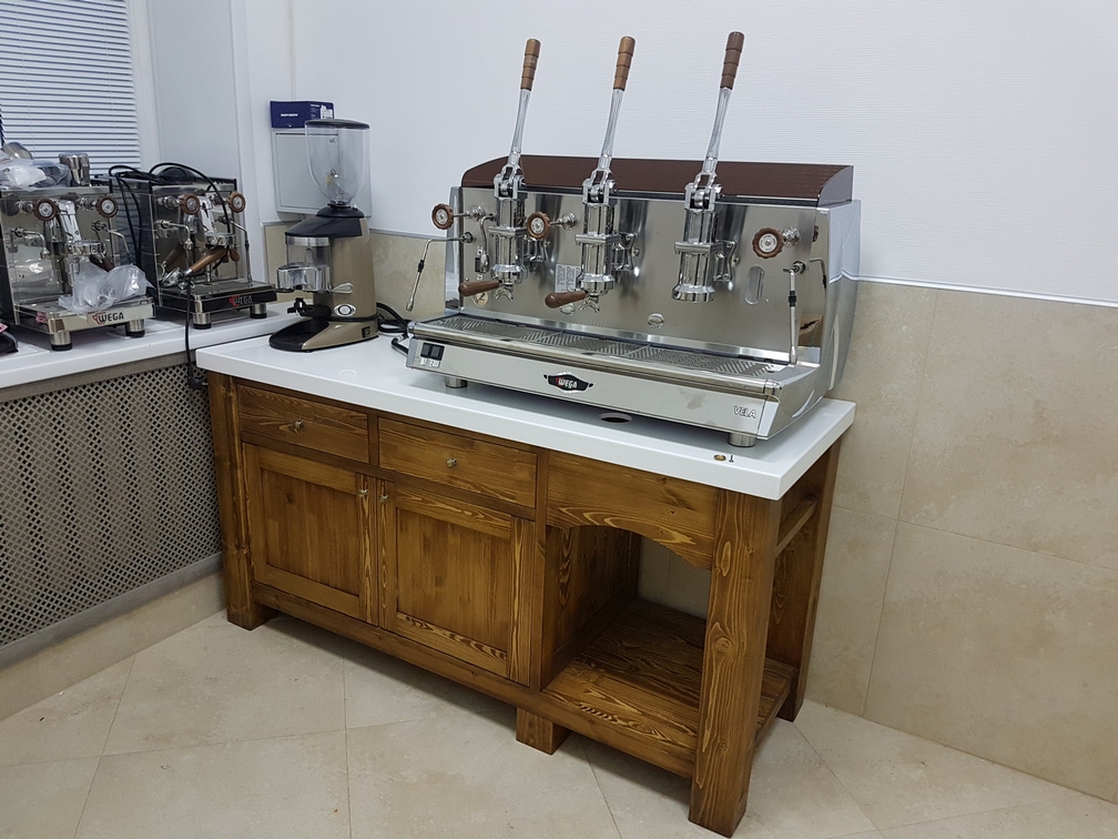

Подскажите, у кого есть леверные кофемашины, свои замечания относительно уровня ее выставления. Хочу заказать для нее стол, но трудно сообразить относительно правильной его высоты.
Как я понимаю, ограничения два. Во-первых, она должна стоять достаточно высоко, чтобы не перехватывать левер и не приседать во время приготовления. Во-вторых, достаточно низко, чтобы не работать высоко поднятой рукой.

На мой взгляд, главный вопрос это- Вы планируете подготовку таблетки на этом столе или на другой поверхности?
Если на этом же столе, то его уровень нужно выбирать в первую очередь исходя из удобства формирования и темперования таблетки.
Если стол подбирается только для размещения кофемашины, необходимо учитывать габариты конкретной модели и положения левера с группой. Самое простое в данном случае определить эргономичное положение эмпирическим(опытным) путём. На пример, может у Вас рост 2 метра 10 сантиметров, а может наоборот 1 метр 55 сантиметров...а мы тут будем теоретизировать- как именно Вам будет удобней!? Возьмите машинку и поварите на ней, установив её на разные поверхности, в том числе и по отношению к высоте пола.
Как оказалось ответ был в расширенной технической инструкции - для любых кофемашин (в том числе леверных) рекомендуемая высота опорной стойки - 90 см. Там же схема сверления столешницы для подвода/отвода воды (речь про WEGA).
Опробовали приготовление от девушек с ростом 1,67 м. до мужиков 1,86 м. На самом деле удобно всем.
Если не секрет, подскажите, пожалуйста, где стол заказывали?
Это мое производство. Пробный шар - делали из сосны. Столешница - камень Samsung с юбкой 50 мм высотой.
В перспективе хочу переделать из дуба с доработками по итогам эксплуатации.
Кроме этого есть идея в том же ключе сделать мусорное ведро-нокбокс с мешками для мусора на 250 литров. Снаружи из дерева, внутри из нержи. И уровень такого ведра выдержать на той же высоте, что и стол, а то из портафильтра, пока его несешь к нокбоксу на столе, постоянно залиты и стол и пол каплями нектара. ))
