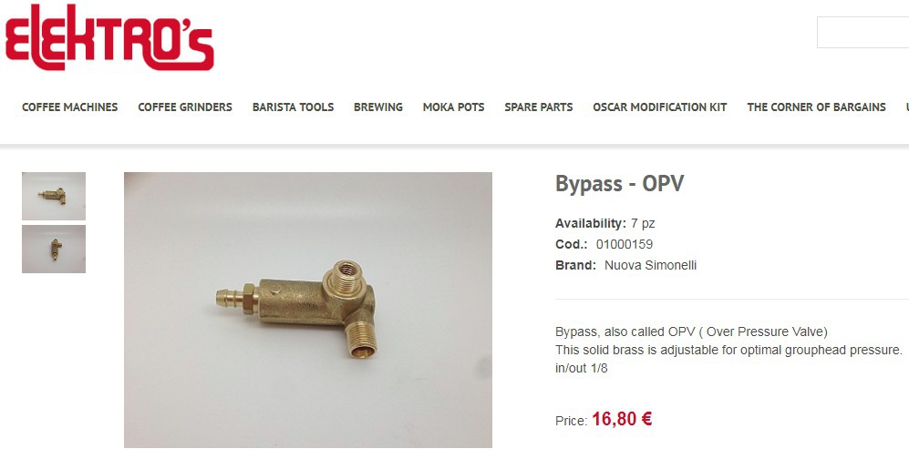

По поводу доработки - я этим как раз занят. Заказал OPV кит у Электроса. Жду. Как придет - тогда и жиклер уберу и задержку отключу. Отключение задержки без удаления жиклера не привело к результату, так как давление нарастает половину времени приготовления. Решил, что уже за одну процедуру решу эти вопросы с жиклером и опв.

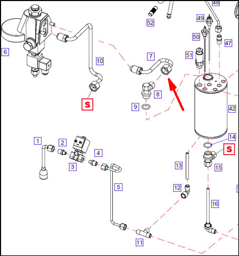

По слухам на забугорных форумах - это попытка снизить уровень шума от работы помпы.
при открытии трехходового у меня в теплообменние может быть совершенно случайное давление от атмосферного (после холодного пролива) до максимально возможного
Давление там всегда будет примерно одинаковым, а вот воздушная пробка - это дело непредсказуемое.

denisbondar: Там процессы несколько иные. Контур термосифона, по определению, система герметичная, в которой вода нагревается выше 100 градусов, соответственно, находится под давлением выше атмосферного. Более того, при нагреве холодного контура полностью заполненного водой (без полостей с воздухом), а именно так и должно быть, давление в силу несжимаемости воды поднимается выше 11 бар. Далее начинается самое интересное. Если открывается трехходовой и контур соединяется с атмосферой, а производительность помпы ниже расхода через трехходовой, то давление в контуре падает до атмосферного и вода закипает, образуя в контуре завоздушенные зоны. Этот воздух скапливается и образует пробку, препятствующую свободной циркуляции воды по контуру, что охлаждает группу. С пробкой машина может стоять включенной, а группа будет холодной. Вот для борьбы с этим и ставят задержку открытия клапана, но это в случае охлаждающего пролива тоже не помогает.
В нормальных кофеварках делают наоборот, жиклер ставят на входе в группу и проблема исчезает сама собой.
TMN: А если жиклер переставить на вход в группу перед трехходовым? В другой ветке форума писали, что в этом случае группа не будет прогреваться. Но почему? Неужели 0.7мм недостаточно для циркуляции в контуре?
В рестрикторах обычно используют диаметр 2-3 мм, с меньшим группа не прогревается. Но это уже другая тема - термический характер машины, да и не факт, что он на вашей не стоит. Если вы готовите один шот за подход, то смысл заморачиваться рестриктором будет только в том случае, если объем охлаждающего пролива окажется ну очень большим. В любом случае, удаление жиклера задача гораздо насущнее.

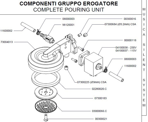

Вы немного путаете: жиклёр (0.5 ... 0.7 мм) установлен в "грибке", на пути воды от помпы в группу. Он как бы регулирует и стабилизирует поток воды, сглаживает бросок давления при работе помпы. Рестриктор (2 ... 3 мм) установлен на пути циркуляции воды в замкнутой системе (при простое) теплообменник - группа, внутри разъемного соединения бойлера с вводом с группу. Он сдерживает естественную конвекцию воды в этом контуре (в нижней части бойлера вода холоднее, чем в верхней), что изначально было задумано для прогрева группы - одно из достоинств Е61. Но это в неизношенных кофемашинах. В прослуживших машинах соединения негерметичны: вода не капает, но воздух сочится. Что и создает пробки, как и объяснил уважаемый TMN.

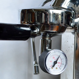

1. Какое давление при заваривании кофе (это один из показателей исправности машины)?
Завтра измерю манометром в холдере. К сожалению, в кофемашине нет манометров помпы и бойлера. Всё "на ощупь". Но не думаю, что тут будет проблема, так как такая проблема у всех, кто пришел на форум. Предполагаю, что при заткнутой наглухо группе наберется до около 12...14 бар. Ведь Оскар-2 стоково без ОПВ. Замерю - отпишусь сразу же. На днях должен приехать ОПВ с электроса - установлю, замерю - тоже отпишусь.

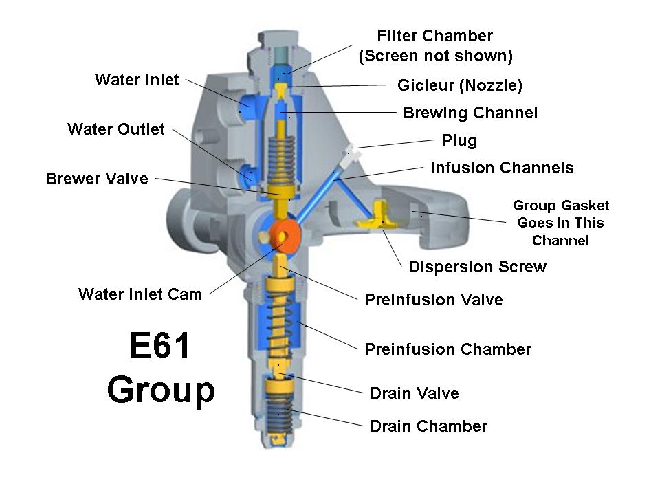

2. Покажите, пожалуйста, как устроена в разрезе группа вашей машины
К сожалению, не знаю где взять вид в разрезе. Но примерно предполагаю следующее устройство: входящее и исходящее подключение образуют между собой камеру, которая также соединяется с нижним боковым отверстием трехходового клапана. Верхнее отверстие трехходового клапана соединяется с душем. На самом трехходовом клапане отверстия разного диаметра (какого точно - неизвестно). Нижнее (входное) отверстие имеет меньший диаметр (около 0.8..1мм), верхнее (выходное) отверстие имеет больший диаметр (около 2.5 мм). Но цифры очень на глаз. Кстати, у вас сборочный чертеж группы от Музыки, а не от Оскара-2. На нем присутствуют оба рестриктора (на входе 3.2, на выходе 3.0).

И где это сказано, что жиклер нельзя ставить после вибропомпы?
Нигде. Но это предполагаемая проблема, из-за которой после охлаждающего пролива давление в контуре (теплообменник-группа) нарастает медленно. Те, кто удалил этот жиклер, избавились от проблемы медленного нарастания давления после охлаждающего пролива. Обязательность его сомнительна, так как Музыка имеет практически такую же гидравлическую схему и он там отсутствует (присутствует только в "сайлент" версии).
Тем более, что конструктив группы не позволяет его разместить в другом месте
К сожалению, это так. Однако на входе в трехходовой клапан довольно маленькое отверстие. Может быть как раз оно и необходимо для медленного нарастания давления в группе.
Можно, но, как понимаете, при условии, что будет обеспечена подача воды в теплообменник не ниже расхода через группу, а вот это условие при холостом проливе не выполняется.
