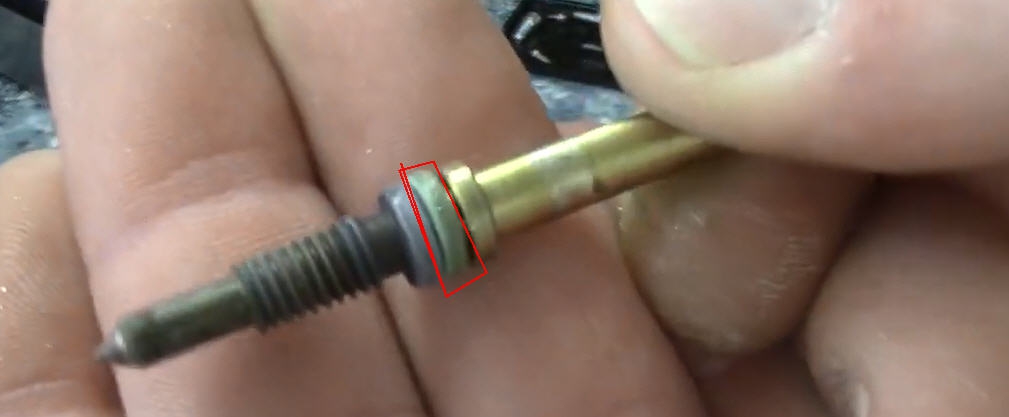

у меня тоже стало подкапывать из стимера спустя год примерно, похоже шток ржавеет, помогает если с силой закрутить. Конструкция там неразборная, новый точно такой же около 40 евро стоит, смысла менять нет, только стачивать на станке
Sanya-club: Привет! Удалось решить проблему? Похоже это "болезнь" Gaggia. Может из-за декальцинации неправильной или, банально, частое использование стимера. На буржуйских сайтах тоже об этом говорят - подкапывание с трубки пара ерунда, а вот в месте, где шток выходит из корпуса крана - неприятно. Лично у меня пока только с трубки стекает при закрытом кране. Внутри, вроде, сухо. Вода мягкая, декальцинацию нехочу делать, чтоб не провоцировать.
Да, эту. Подбирал "на глаз" в магазине сантехники. Переживал, что будет не термостойкая, там вроде бы как пар и всё такое, взял несколько штук,но пока держится. А после этого "апгрейда" заменить её дело нескольких минут.
