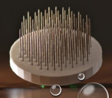

У Кофезавра в новостях была информация про сравнение способов разравнивания Puck preparation techniques. Там упоминается некий Hog tool - 95 игл по 0.8мм.
Кто-нибудь пробовал такое? Из информации на странице не совсем понятно, как его использовать. По косвенным признакам кажется, что его уже после разравнивания WDT просто вставляют в таблетку и вынимают, чтобы в ней осталось 95 предподготовленных каналов. И утверждается, что это положительно влияет на степень экстракции и на вкус.
Вот видео 3х годичной давности от Barista Hustle где показывают прототип Hog. Из видео могу предположить что они его и придумали. Как вы правильно предположили, он просто один раз вставляется и крутить ничего не нужно. Там-же размышления на тему откуда идея и немного их личного опыта использования

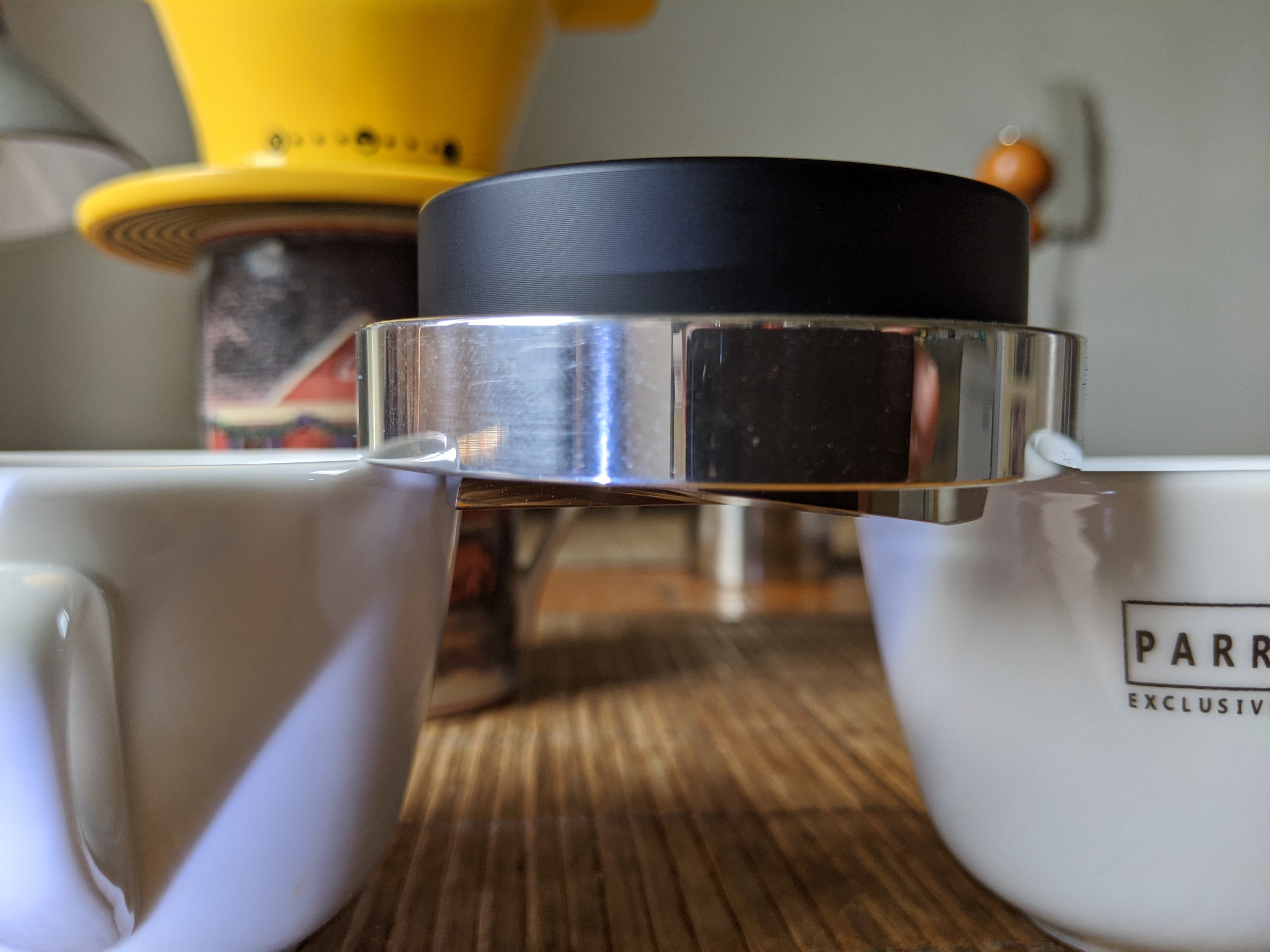

Я тоже взял себе такую игрушку, и даже периодически ей пользовался, но не как распределителем, а как выравнивателем. Если вы, к примеру, замечаете, что после темперования верхняя плоскость таблетки у вас оказывается с наклоном, то использование выравнивателя полностью убирает эту проблему, вы имеете совершенно ровную, неперекошенную по отношению к краям корзинки таблетку. В этом, НМВ, единственный практический смысл прибамбаса. А распределение делается иглой для бисера, это вроде бы лучшее, что было до сих пор придумано.

А вот Hog tool – это что? Он и не распределяет, и не выравнивает – просто каналы в таблетке делает. Казалось-бы, специально всё портит. Но при этом утверждают, что сопротивление таблетки увеличивается. Интересно, какова теория его работы?

Эту штуку все травят, а я приобрел -- и не пожалел. Ну, то есть, серёдку таблетки она, конечно, не перемешивает и скрепка всё равно нужна. Однако, особенно если трихтер невысокий, удобно разравнивать верхнюю поверхность будущей таблетки и делать её ровной, что потом, при темперовке, уменьшает вероятность перекоса. Так что последовательность такая: насыпал кофе, насадил трихтер, размешал скрепкой, разравнивателем (прямо поверх трихтера) -- вжик, потом темпером (прямо через трихтер) -- и вуаля. Я, честно говоря, покупал разравниватель как кофейный фетиш, а он ещё и функциональным оказался, хотя чудес, конечно, не делает.
Какой используете? Мотта или с Али? Если есть возможность, то выложите фото разравнивателя вставленного в трихтер, чтобы было видно дно разравнивателя.
У меня, как правило, получается сделать таблетку без перекоса, но может понадобится одному человеку, т.к. у него опыта меньше, а результат важен.

Но какой тайный смысл вы вкладываете, ритуально пронзая несчастную таблетку этим страшным орудием?

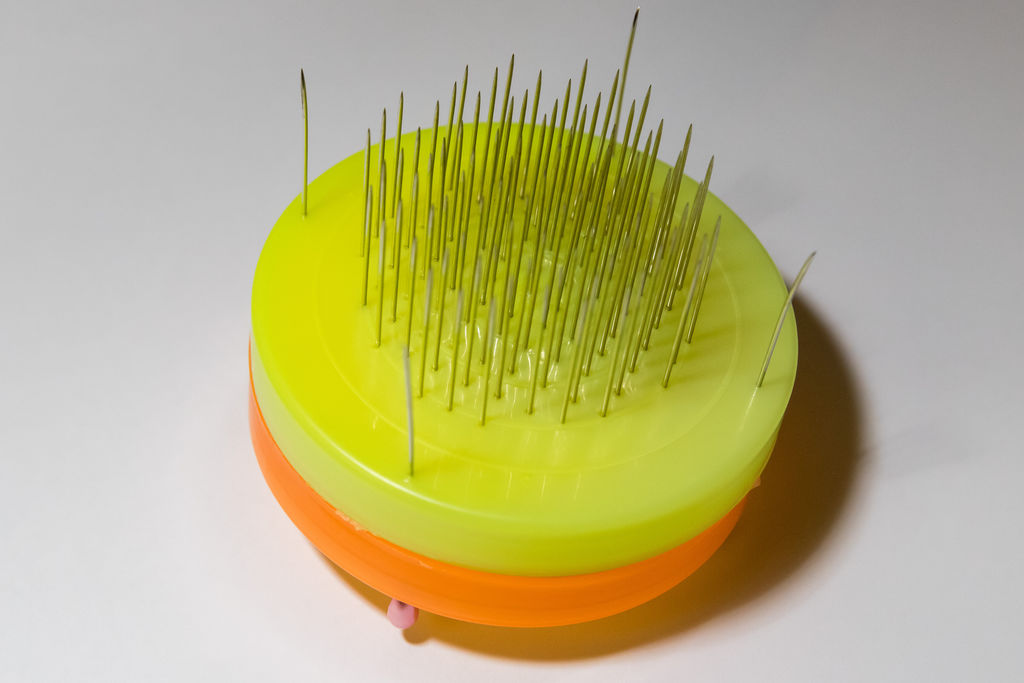

Вот в этом документе Puck preparation techniques упоминается некий Hog Tool и утверждается, что он положительно влияет на вкус. Я решил смастерить такой же и проверить. И мне кажется, эта штука работает, по крайней мере, она точно увеличивает сопротивление таблетки. Правда физику её работы я до конца не понимаю.
Вот и я не понимаю. Все борются с каналами, а тут они специально создаются.
Да еще какие! Иглы по 0.95мм в диаметре! Я тоже сначала не верил и решил сам проверить. В итоге сегодня в очередной раз устроил тест - варил с ёжиком и без. Так вот с ёжиком пролив на 4с длиннее, кофе насыщеннее и вкуснее. До этого много раз проверял - ёжик сопротивление таблетки увеличивает - это факт.

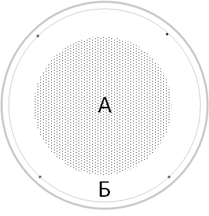

Можно вопрос тогда? Не знаю намеренно ли, или случайно, но у Вас получилось 2 разные области: серединка ёршика (А) густо населена иглами, соответственно каналов там будет много, а по краям (Б) только 4 иглы, которые почти, или совсем касаются краёв корзины. Соответственно и пропускная способность таблетки будет разная в этих областях. Значит цель проварить середину, а края делать более плотными? Не пробовали увеличивать область А?
