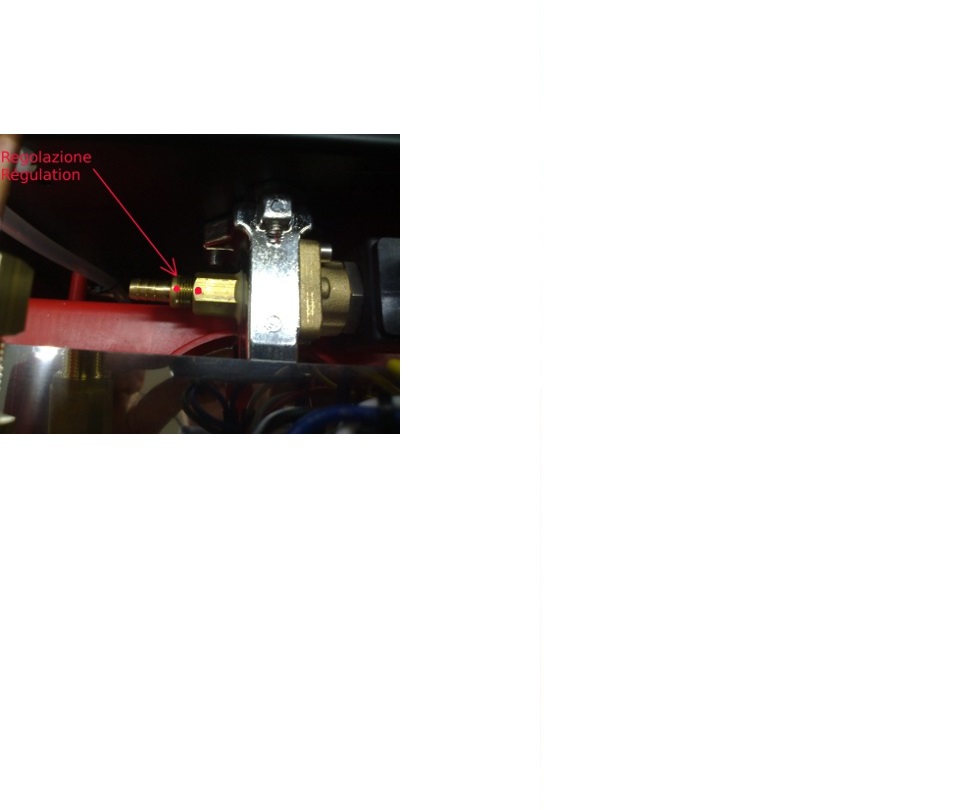

Какая разгерметизация бойлера,с чего Вы это взяли? Если Вы считаете, что бойлер перегревается, то вряд ли он негерметичен. Что значит, что группа кипит? Если Вы о паре с водой при включении холостого пролива, то так и должно быть, температуру рабочего пролива устанавливайте длительностью холостого пролива. Если же пар из гуппы идет слишком долго и затем вода опять прерывается паром, то это может свидетельствовать о негерметичности в контуре теплообменника, но по Вашему описанию на это не похоже. То, как Вы измеряете температуру, не определяет реальную температуру воды, забудьте об этом и не морочьте себе голову. То, что Вы называете жиклером, это на самом деле перепускной клапан, выполняющий функцию OPV, и если Вы недостаточно его закрутите, он будет открываться при низком давлении пролива и сбрасывать воду в поддон. В результате вы готовите кофе при недостаточном (меньше 8-9 бар) давлении. Вкус соответствующий. Мне кажется, что у Вас с машиной, в основном все в порядке. Для начала установите давление (т.е. и температуру) в бойллере, чтобы охлаждающий пролив не был чрезмерно длинным. Верните на место положение винта аварийного клапана. Закрутите винт упомянутого перепускного клапана до первоначального положения (возможно, это будет не до упора, если клапан рассчитан на максимальное давление 16 бар, если это клапан на 9 бар - то до упора). Если используете нормальное зерно и правильно готовите таблетку, то эспрессо должен получиться. Если при этом пар слабый, то ищите причину в паровой трубке, насадке, кране. Можно попробовать немного опустить датчик уровня воды в бойлере. И декальцинируйте нормально машину

Винт клапана открутил обратно, на удивление он держит не пропускает. Какое должно быть рабочее давление в бойлере? Из того что есть в обвчных магазинах я смогу собрать монометр для бойлера? Или где заказать такой измеритель? Его нужно будет вкрутить вместо аварийного клапана что бы отрегулировать пресостат? Может быть из за того что opv вкручен не до конца, а точнее он вообще не перекрывает циркуляцию воды, я вкуртил его до момента как он сравнялся с группой, в конце экстракции идти вода не прогретая ? по поводу помола и темперовки я уже не первый год варю кофе здесь рука точно набита.

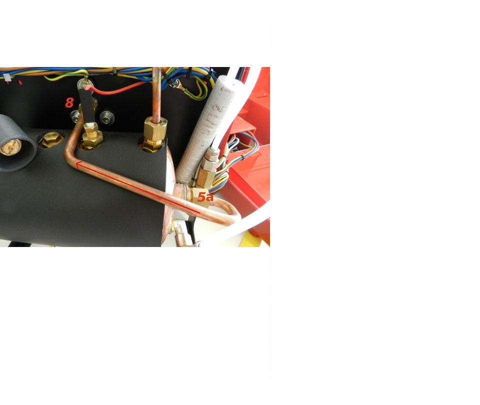

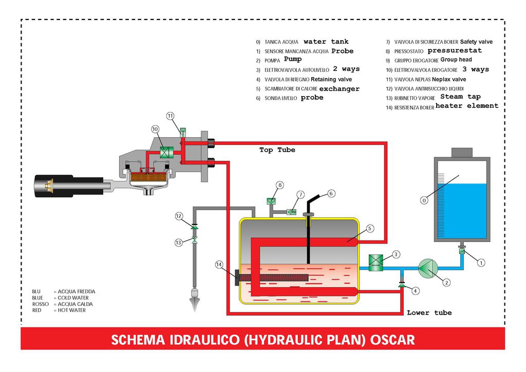

Сылка не открывается. Никаких жиклеров в стоковом Оскаре нет. Иногда энтузиасты ставят дополнительно на вход и выход термосифонного контура. Вот это (стрелка показывает) - перепускной клапан (а на гидравлической схеме его номер 11)

Аварийный клапан у Вас ничего и раньше не пропускал, он, как и положено, сработал, когда давление в бойлере превысило допустимое значение из-за неисправности прессостата. Рабочее давление устанавливайте 1-1,2 бар (в максимуме). Магазинный манометр вполне можно использовать. Можно установить вместо аварийного клапана, а можно вместо лейки холдера, если не хотите ничего выкручивать из бойлера. OPV воду не перекрывает, он открывается, если давление в системе превысит некоторое (установленное) значение, например, 9 бар, таким образом излишек давления стравливается и вода частично сбрасывается в поддон. Из-за того, что в Оскаре OPV установлен непосредственно перед группой (а не после помпы), его срабатывание и соответственный отбор горячей воды в слив ухудшает термостабильность пролива и, действительно, приводит к охлаждению воды, направляющейся в группу
В самых старых нет. В более новых уже есть. В том, который у автора темы, тоже есть. Присмотритесь к его фото. Он в центральном отверстии бойлера. Так что слабый пар связан не с этим. Если, конечно, клапан работает. По фото похоже, что работает.
