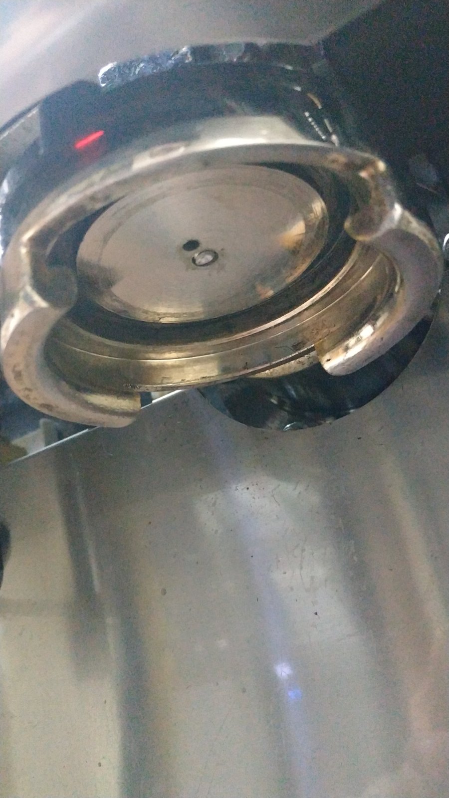

Всем привет!Люди добрые,подскажите пожалуйста,как мне выйти из неприятной ситуации.Затягивал винт,на горячую группу,и обломал винт так,что зацепиться за него не возможно.В группе осталось 12мм.Может у кого то была подобная ситуация.Кроме как высверлить мне в голову ничего не приходит.
Alexander9999: Не переживайте. Продаются специально для таких случаев наборы экстракторов. Есть дорогие, есть дешевые. Может быть вам надо будет докупить угловую насадку т.к. шуруповерт не влезет.под группу.
Мне кажется там и сверла "обратные", что бы насверливая под экстрактор, не загнать обломок еще глубже.
Так есть. «сверло» центровка - левая. В случае обрыва головки как у ТС, когда тело мелкого диаметра, а вокруг «нежно и мягко», крайне желательно точно накернить (ударно керном) центр. И только потом начинать засверливать этой приблудой.
