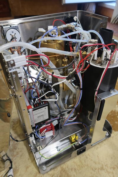

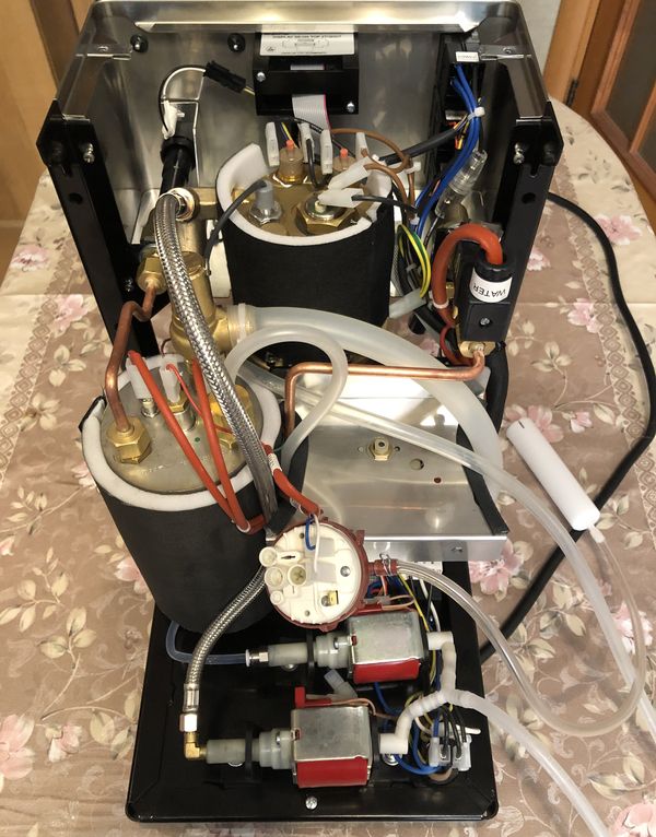

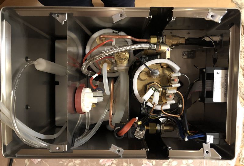

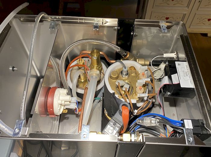

Теперь о самой Rancilio Silvia Pro. Машина тяжёлая, впечатление монолита, даже крышка поддона не болтается. Стоит устойчиво и не ёрзает при затягивании портафильтра. Шасси – окрашенная сталь, боковые крышки – нержавейка 1 мм, верхняя крышка – нержавейка 2 мм, весь крепёж из нержавейки. На картинках она похожа на классическую Rancilio Silvia, на самом деле значительно крупнее.
Для подачи воды в кофейный бойлер для большей надёжности использован шланг в оплётке. Очень порадовал атмосферный (антивакуумный) клапан, брызги которого теперь отводятся трубкой в поддон, а не опрыскивают всё, что вокруг. Аварийный клапан тоже будет сбрасывать давление через широкую трубу в поддон, а не вокруг себя. В верхней крышке парового бойлера есть отверстие с выходящей из него трубкой – это датчик термостата защиты от перегрева. Датчик регулятора температуры пара – на дне бойлера. Поддон/лоток для капель неудобен тем, что у него низкие стенки, но входит в него достаточно – 850 мл до краёв и, как ни странно, он очень тяжёлый.
У ёмкости для воды нет горлышка – удобно доливать воду, не нужна воронка. Датчик уровня воды просит долить воду, когда её ещё достаточно много, чтобы не останавливать пролив. Портафильтр очень массивный, корзина из комплекта хотя и рассчитана на 16 гр, но реально входит 14, иначе упирается в сетку душа. Так и с другими корзинами – из максимального веса надо вычитать 2 гр. Толщина ушей портафильтра - 6 мм, длина 24 мм (примерно), брэндового бездонного портафильтра нет, нужно искать подходящий по размеру.
Простой в использовании PID с управлением кофейным и паровым бойлерами. Можно задать автоматическое выключение (переход в спящий режим) через 30, 60 и 120 мин. Можно задать автоматическое включение через определённый интервал времени (например, через 3,5 часа), но эта функция практически бесполезна. Есть функция автоматизированной чистки/промывки варочной группы. Функции слива воды перед хранением сливают воду за счёт избыточного давления в бойлерах, поэтому многого от них не ждите: из кофейного бойлера сливается примерно 40 мл, из парового почти 480 мл (разное место забора воды на выход).
Прогрев очень быстрый: выход в готовность (по индикаторам) кофейного бойлера – 5 мин, парового – 15. Через 15-20 минут варочная головка выходит в тепловое равновесие и можно готовить. Специально затягивал пролив до 40 с лишним секунд – температура на индикаторе не меняется. Паровая трубка удобная и длинная, пар отличный. Очень удобно менять температуру, чётко чувствуются изменения на пару градусов. Только лучше делать это на холодной машине или помогать проливами – регулятор очень осторожно отрабатывает небольшие изменения уставки.
После простоя в выключенном состоянии больше суток при включении индикатор температуры показывает 16С при окружающей температуре 26С, то есть офсет ПИД - 10С или чуть больше.
На оф.сайте есть информация о версии Silvia Pro X, которая отличается, добавлением манометра кофейного бойлера и функции предсмачивания (видимо просто открывают клапан до включения помпы). Какой-то другой информации о ней нигде не нашёл.

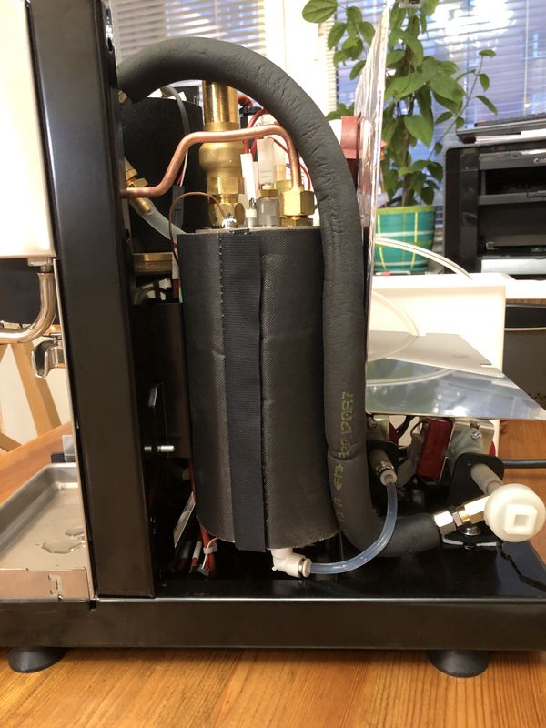

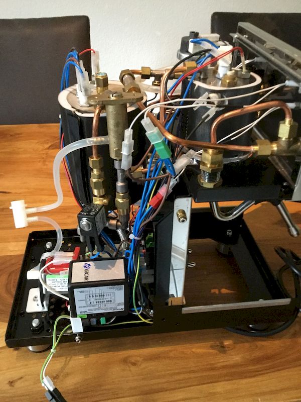

Главное, что мне не понравилось - машина оказалась очень громкой. В обзорах отмечали, что Rаncilio пришлось доработать подачу воды в паровой бойлер, заменив медную трубку на гибкую силиконовую, из-за сильного шума помпы. В моей уже стояла гибкая трубка на паровой бойлер, и он своим гулом никак не беспокоил, а вот грохот кофейной помпы сильно раздражал. На Lelit Bianca никто на шум не жалуется, но там все шланги/трубки мягкие и стоит малошумящая помпа на специальных амортизаторах. В Silvia Pro стоят стандартные Ульки и жёсткий шланг в металлической оплётке как в профессиональной машине.
Сначала я изменил положение шланга кофейного бойлера: он задевал внутреннюю металлическую перегородку. Его можно отвинтить и расположить у правой боковой стенки так, чтобы он её не задевал. Звук стал заметно приятнее.
Второй шаг: Quick Mill pulsor. Для его установки пришлось убрать угловой переходник с помпы на шланг, но добавить на выходе пульсора прямой переходник 1/8 наружн.-1/8 наружн. Попробовал обойтись без него, навинтив шланг прямо на пластмассовую часть пульсора, но уплотнение шланга нормально обжимается только с металлом. Вообще, этот шланг очень жёсткий, его трудно уложить, поэтому именно он определяет, как его расположить и под каким углом закрепить пульсор на помпе. Пульсор уменьшил шум примерно на 10 dB (это много, измерял с помощью приложения на iPhone примерно в 10 см от передней панели).
Третье: наклеил виброизоляцию (ШумоFF Black Joker или любую подобную) на все три стороны боковой крышки. Тут я долго сомневался, но обнаружил, эту виброизоляцию можно хоть и с некоторым трудом удалить без следов с помощью скатанных из неё же шариков, она не «плывёт» и имеет большой диапазон рабочих температур (-60С до +140С). Это снизило шум ещё на 10 dB и сейчас помпа просто тихо урчит.
Одел на шланг термоизоляционную трубку - просто была в хозяйстве подходящего размера, думаю, это не обязательно. Возможно, было бы проще найти подходящие фитинги и поставить вместо шланга гибкую трубку, как в Lelit, и этого бы хватило, но у меня описанный вариант получился как-то сам, шаг за шагом.

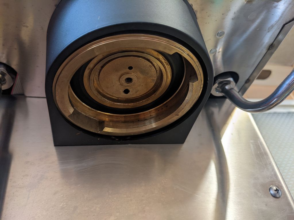

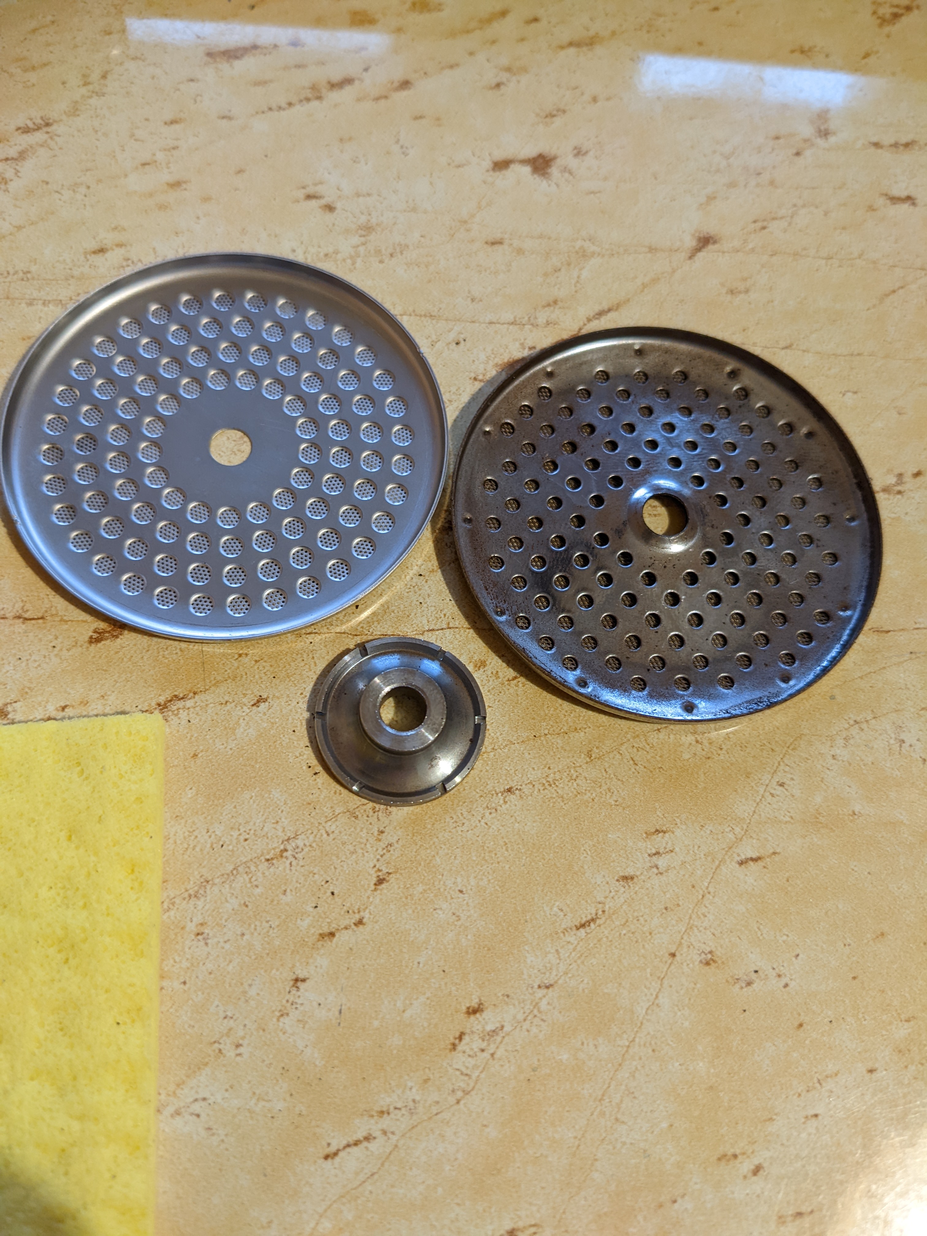

Подскажите, замена родной, дешевенькой сетки душа на пролив как-то влияет?
Родная совсем "не дешевенькая", нормальная сетка, такие же стоят на профмашинах Ранчилио. Если сетка не забита грязью и накипью, то на пролив влияния нет. Из IMS при холостом будет дождик покрасивее, протирать ее приятнее и со временем в ней не накапливается неотмываемая грязь.

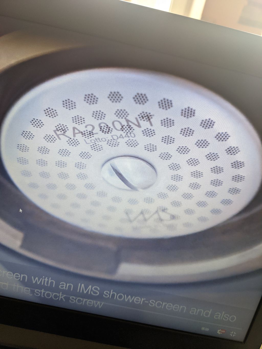

igor123: Видимо ещё от конструкции рассекателя зависит, ставил ИМС (на другую машину), с ней больше в центральную часть льет и у таблетки после пролива темные края шире, т.е. края таблетки вывариваются хуже, на вкус тоже влияет, не скажу что хуже, но другой как минимум.
Еще как зависит. Точнееэ если рассекатель сделан грамотно, как, например, на е61 или Ранчилио, то роль сетки - не пропускать много частиц кофе в канал сброса. Но есть машины, где рассекатель выполняет свою функцию только в паре с сеткой, причем она не должна быть сплошной, так чтобы было от чего отражаться струе из рассекателя. Типичный пример - Пратика.
Вообще, решил не лезть в измерения, а следить за изменениями вкуса в зависимости от температуры, дозы, помола, подбирая под свой вкус.
И правильно решили. Термостабильность там точно достаточная и улучшать в этой части точно нечего. Насколько хорошо она справляется с серией шотов - вопрос открытый, но дома он совсем неактуальный. В любом случае машина стабильно обеспечивает все необходимые условия для приготовления бескомпромиссного эспрессо, а вкус в чашке, по большей части, определяется человеческим фактором. Когда наиграетесь и если руки зачешутся, то самым простым, но эффективным модом будет диммер на кофейную помпу. Сильвия сразу потеряет свою капризность и требовательность к качеству таблетки, а вкус станет возможным варьировать гораздо больше.
Отлично! Для экономии времени краткое содержание ролика: хотя шасси Rancilio Silvia Pro магнитится, оно изготовлено, как сообщает производитель, из нержавеющей стали. Из такой же стали теперь изготавливают и шасси обычной Silvia, Информация опубликована 10 дек.2020.

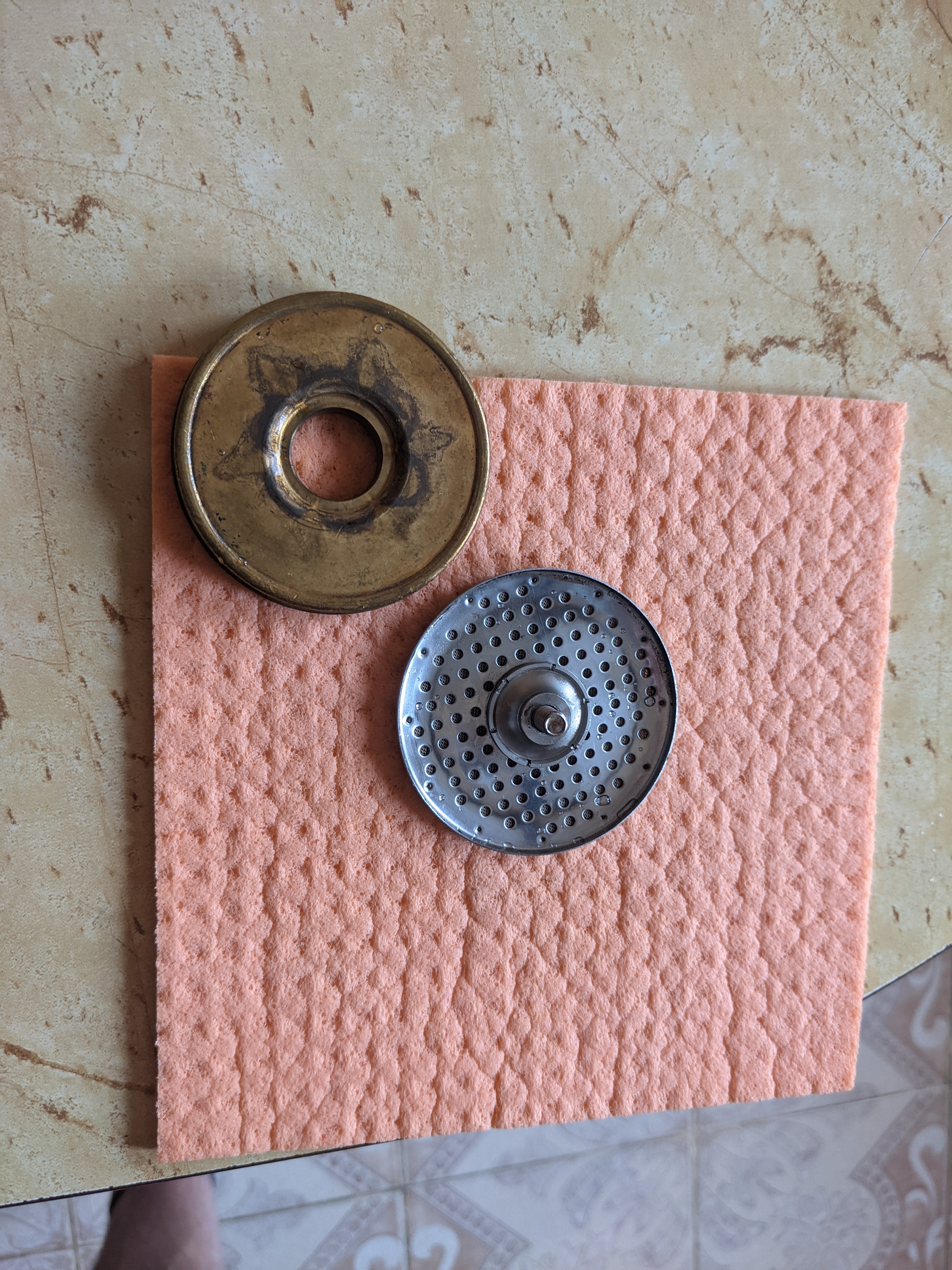

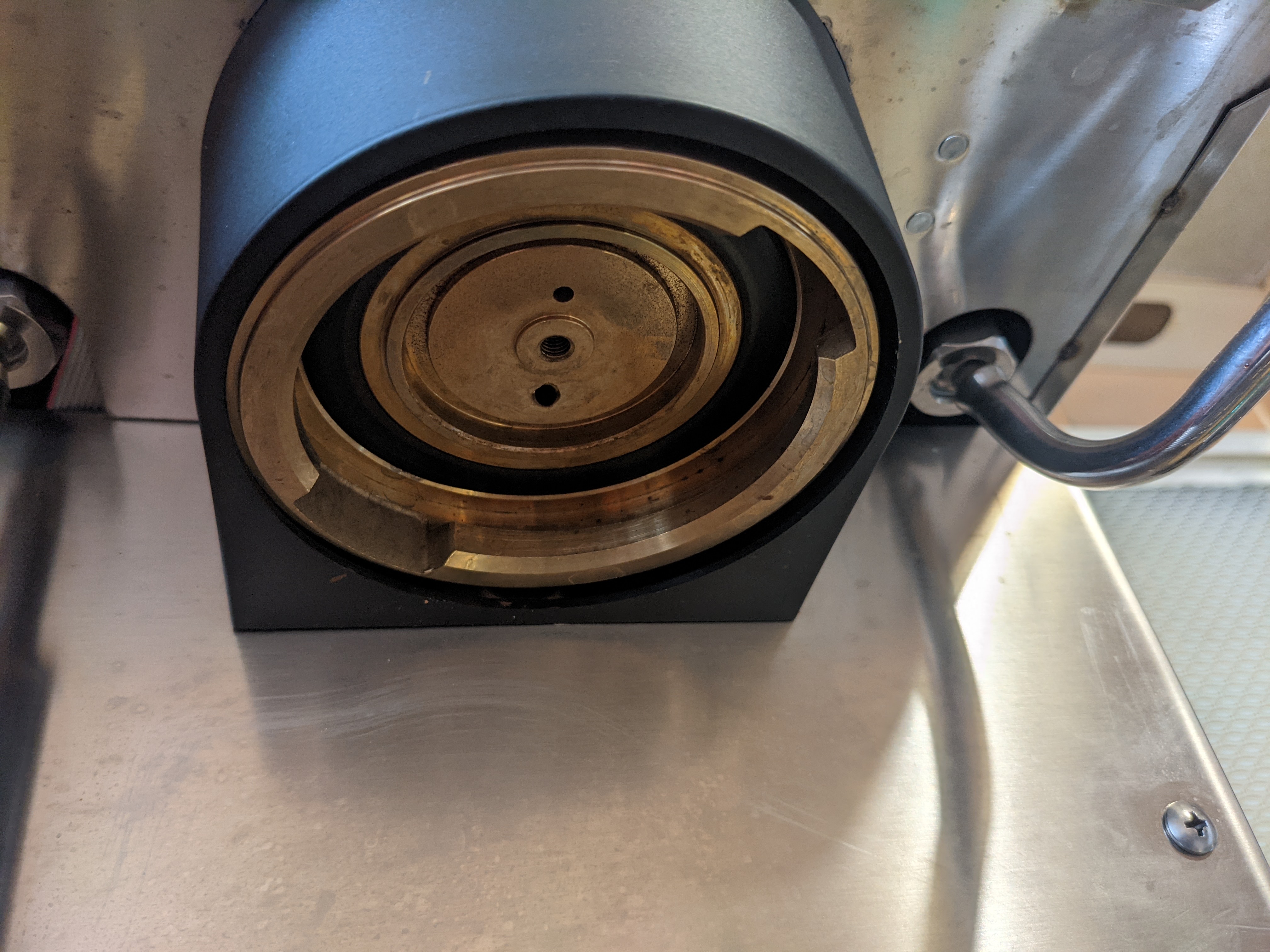

заказал вот эту сетку -[ссылка]- Она походу не подходит, так как на старой - отверстие для болта в сетке вогнутое и этим прижимается рассекатель а на новой IMS - плоское и прижмется сама сетка а рассекатель не прижатый болтается над ней. Как тогда их ставят на обычные Сильвии? видимо в Сильвии Про изменена чуть конструкция...
п.с. посмотрел на ютюбе, действительно на обычной сильвии другой рассекатель,как бы под плоскую прижимную поверхность болта, потому и встает сетка без проблем. На прошке - конус под утопленный болт.
Помниться на Сильвиях в рассекателе не было раззенковки под потайную головку, поэтому когда менялся штатный "болт", на винт с потайной головкой, то головка немного возвышалась над сеткой. Многие раззенковывали отверстие в рассекателе и тогда винт при хорошем затягивании делал такой же конус, как на вашей старой сетке.

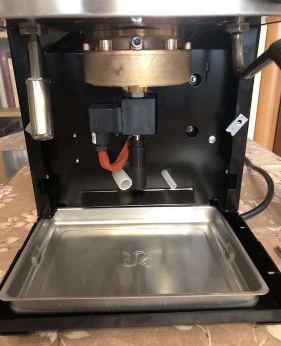

Подскажите, Вы в Россию бездонник со штолле заказывали? Если не секрет во сколько обошёлся с доставкой?
И где манометр брали, какой фирмы? Тоже хочу проверить давление, Silvia Pro X со встроенным манометром и предсмачиванием взял бы, да на момент покупки не знал об этой модели, да и пока у нас нет в продаже
Я из Украины. Бездонник заказывал тут: -[ссылка]- Доставку делал из Германии через украинскую фирму посредник, обошлось 8-10 евро+ доставка "Штоля" тоже была платной. Манометр такой купил: -[ссылка]-

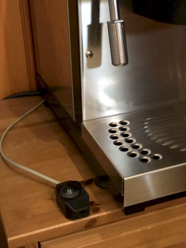

Поставил на Сильвию простейший диммер, заказав его в Озоне по причине скорости доставки. Пока как времянку, попробовать. Подключил между одним из проводов, идущих на помпу пролива, и контактом помпы, к которому шёл этот провод. Для этого обжал на проводе диммера соответствующие клеммы (плоскую и гнездо 6,3 мм). Вывел наружу через одно из установочных отверстий помпы (ничего ломать или сверлить не надо).
Попробовал несколько режимов: только предсмачивание (включаю пролив при выключенном диммере, через нужное количество секунд полностью открываю диммер); без предсмачивания, с понижением давления в процессе пролива; предсмачивание с понижение давления. Большой разницы во вкусе получающегося кофе между ними не заметил, но предсмачивание делать удобно, а вот изменять давление и одновременно следить за секундомером и объёмом в чашке очень неудобно.
Что это дало: вкус существенно изменился. Я близко не специалист в описании кофе, всё это сугубо личные ощущения на основе сформировавшейся у меня привычки. Без доработки Сильвия даёт сначала довольно резкую суховатую горечь, затем очень приятную долгую кислость. В послевкусии всегда сладость. С диммером общий вкус стал мягким и пушистым, это "расслоение" ощущений практически исчезло. Я предполагал, что основное влияние может получиться от снижения давления при проливе. но оказалось, что предсмачивание даёт практически то же самое. По хорошему конечно нужен манометр, но сейчас ковырять стенки машины пока не хочется.
В общем, оно того стоит, тем более делается очень просто. Но есть свой минус - опять появилось слишком много вариантов.
Предсмачивание, т.е. плавный рост давления в начале пролива, обеспечит более равномерный пролив, меньше пробоев. Это больше всего скажется на вкусе, делая его более гармоничным и менее резким. А вот за какое время выходить на максимальное давление надо экспериментировать. На вскидку, я бы целился в 6-8 секунд.
