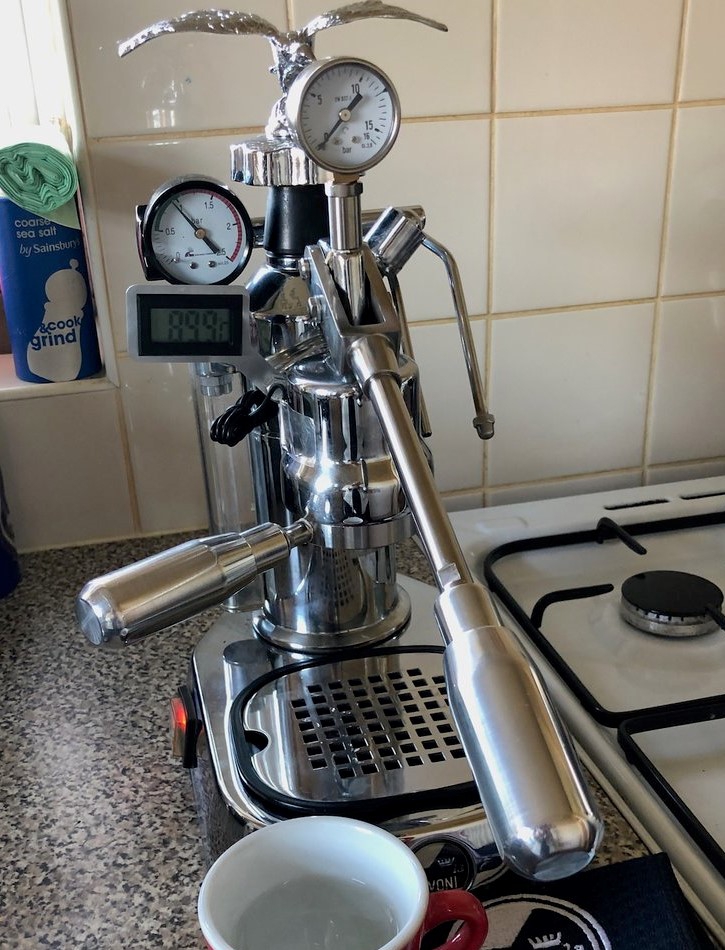

Я отношусь к той группе владельцев Павони, которые сначала радуются обманчивой простоте своих игрушек, а потом непременно начинают их «усложнять». Например, мне давно хотелось заморочиться установкой сколько-нибудь нормального термометра на свою La Pavoni Europiccola. Пока искал, впопыхах наклеил термометр-полоску, все ж, думаю, лучше, чем ничего.
Проблема с полоской известно какая: цена «деления» аж целых 5 градусов и цвет изменяется постепенно. Так себе точность. Стоило ли огород городить? – вроде бы да, но удовлетворения не наблюдается. В продаже есть дешевые цифровые термометры, которые вроде бы можно использовать.
К сожалению, на момент покупки собственно термометра закончились «фирменные» рамки для установки. Все ж какое-то подобие фабричности.
Хотелось сделать красоту, как например вот у этого британца

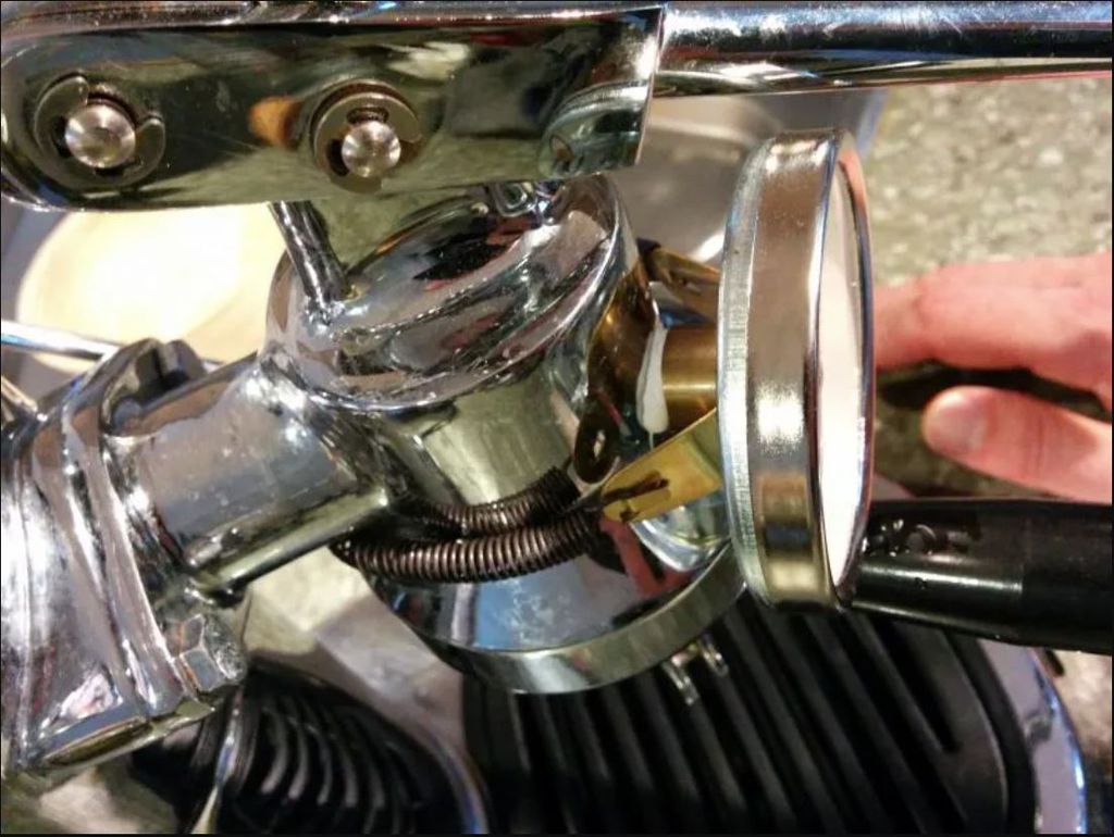

Впрочем, не совсем мне было понятно, как крепить собственно термопару к корпусу Павони, да так, чтобы это не было совсем уж колхозом. Пока ждал появления рамок, наткнулся на этакое чудо германской инженерной мысли:
Некий Bernd Geisinger из Германии ваяет термометры для варочной группы Е-61, а также для Павони! Причем не только для Европиколлы, но и для Страдивари (есть три опции креплений – на диаметр группы в 50 мм, 60 мм и 70 мм). На Пиколлу я взял вариант на 60 мм. Вид сбоку на моем агрегате. Никаких торчащих проводков и прочей порнографии. Примыкание крепления не совсем идеальное, пожалуй перфекционист мог бы и доработать, а по мне, так норм.
По-первости, я был немного разочарован. Термометр работал, но как-то заторможенно. Догадался смазать термопастой место контакта сенсора с группой, и прибор тут же обрел живость. Вуаля! –
Манометр для контроля давления в группе я установил раньше. Можно было бы задаться вопросом – а действительно ли это надо, но уже поздно.

Viktar:: Вот что касается варианта от Kazak Poland, то я и сам к нему присматривался, но предположил, что работать он будет со значительным отставанием и, наверное, не особенно точно. Аналоговый термометр, сравнительно массивная «пята»... Я уж не говорю о недвусмысленном (и честном) указании самого продавца на использование показаний термометра в качестве «ориентира».
Кофе Лукойе:: Конечно, приборы фурычат : ) Их наличие и нервное подрагивание стрелок производят неизгладимое впечатление на гостей-дилетантов : ) Группу я раньше охлаждал (при надобности) мокрым полотенцем. Но мокрое полотенце вкупе с красивым вентилятором будет еще живописней! : )
