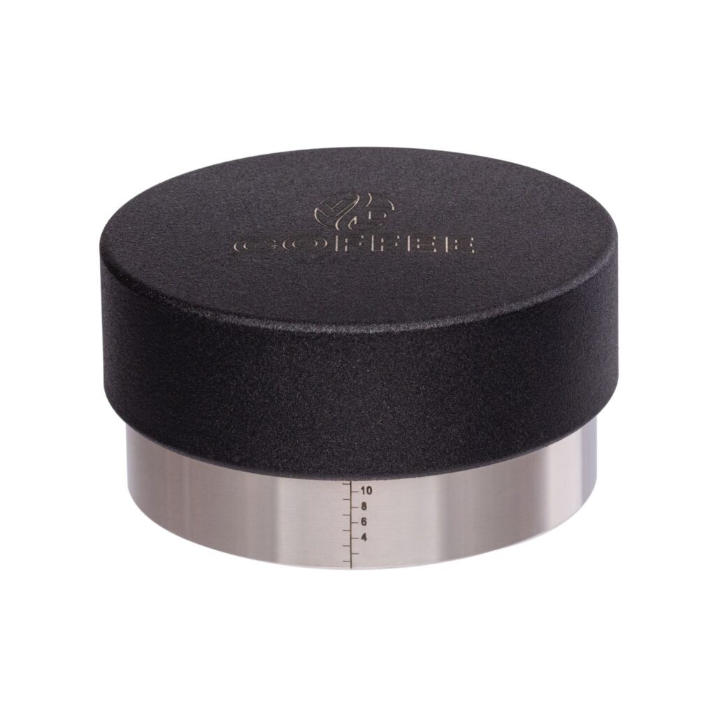

спасибо - прошелся по всем ссылкам, интересно. Только я вот немного не понимаю, по моему мнению, - пуш темпер упрощает процесс формирования таблетки, за счет конструкции - упор на холдер, должен убрать возможность перекосить таблетку. Зачем пользоваться обычным, если можно пуштемпером? Он в чем-то хуже? сложней механизм - чаще ломается? эстетика процесса? А по поводу самого темпера, я рассматривал в форме цилиндра(тип такого), как распределитель - в чем принципиальная разница с пуштемпером с ручкой?
Пуш темпер в виде обычного темпера, это все таки более удобнее и привычнее, при чем вы можете еще и отполировать таблетку классическим кручением. Пуш темпером в виде цилиндра это не даст сделать. Он, имхо, более удобен для поточного использования. В кафе.
