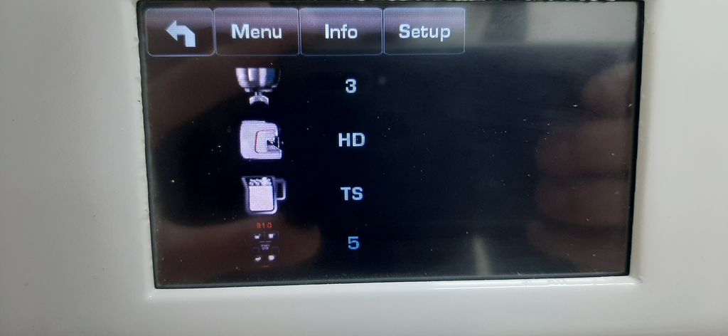

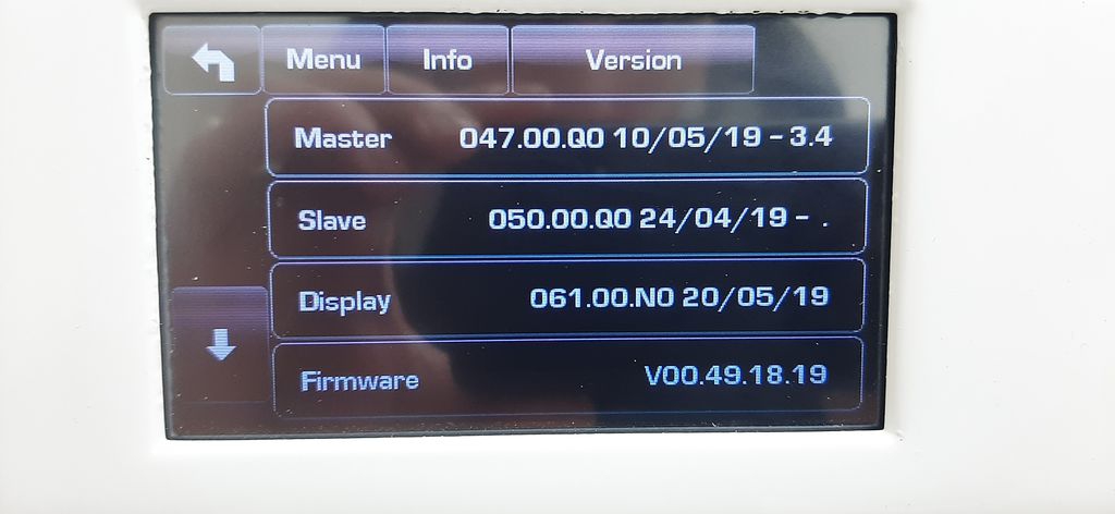

Проблема следующая: Кофемашина Cimbali M100 HD 3GR На средней группе не работает предсмачивание. По железу все исправно, датчики, клапана... Если на 2 другие группы питание подаються по нарастающей то на среднюю сразу 24V. Может ли быть проблема в прошивке? Есть подозрение что прошивка какая-то обрезания, так как в графике изменения давления нет профилей для загрузки..

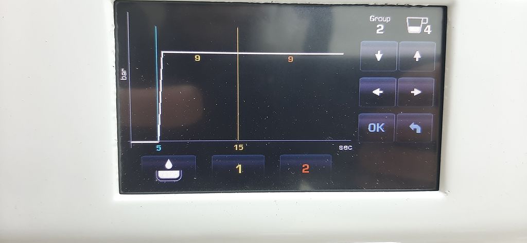

Если посмотреть мануал то должно быть 5 кнопок внизу: предсмачивание, 1,2,3 и загрузка профиля. У нас такого почему-то нет. Как уже писал, сбрасывали настройки на заводские, ефекта 0. + именно на среднюю группу изменения этого графика ничего не дают, именно предсмачивание. Остальные группы отлично настраиваються.
У меня мануал видимо староват,там меню отличается немного. Что включает чашка с каплей? И судя по графику - первые 5 секунд(голубым) давление 0, потом сразу 9 до конца - так она вам и делает. Непонятно что за голубой этап 5сек,если первый этап - жёлтый?
Это заводской график, он на всех группах и на всех кнопках. Разница только в том что 1 и 3 группа в первую секунду пролива даёт воду, потом клапан закрывается и открывается уже на 5ю секунду, а вот вторая группа льёт с первой секунды. Собственно вот в чем проблема. Изменение графика на 2й группе по факту ничего не делает, она всеравно льёт с первой секунды. А мануал у вас верный, такой же как и у нас, только вот почему меню у нас другое- непонятно. Поэтому и встал вопрос о замене прошивки, но пока прошивку не удалось найти
Клапана все исправны, катушки тоже, даже меняли местами катушки, результат тот же. Тестером меряли напряжение на катушке - 1 и 3 группа от 0 до 24 V набирают постепенно, а 2 группа сразу на 24V скачет с первой секунды. Такое чувство что предсмачивание программой отключено на 2ю группу. На катушки проводка идёт с главной платы.
