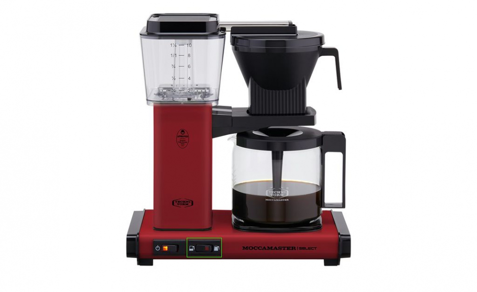

Многие ценители фильтр-кофе наслышаны о Moccamaster KBG741, которая практически без изменений производится руками сотрудников Technivorm вручную с 1974 года. Есть она и у меня.
Но, вот незадача, не знаю, как у других, но у меня фильтр-кофе на ней получается слегка водянистый. Берём мой другой капельник, прошедший огонь, воду и медные трубы, Panasonic NC-ZF1HTQ, красавец из нержавейки. В общем, в нем есть 3 настройки пролива и, даже на самом быстром, насыщенность оказывается больше. Берём пол-литра воды, 25 грамм кофе - и на моккамастере, будто разбавили напиток водой. Ок, берём 30 грамм - та же история.
Никаких настроек, в отличии от панасоника, у него нет (точнее есть 1 кнопка - пол кофейника или полный). 35 грамм - и все-равно будто долили кипятка.
Вот не могу понять, что не так. Миллионы пчёл же не могут ошибаться.

Еще нюанс: пролив в термос панаса идет сверху, а в колбу мокки - снизу.

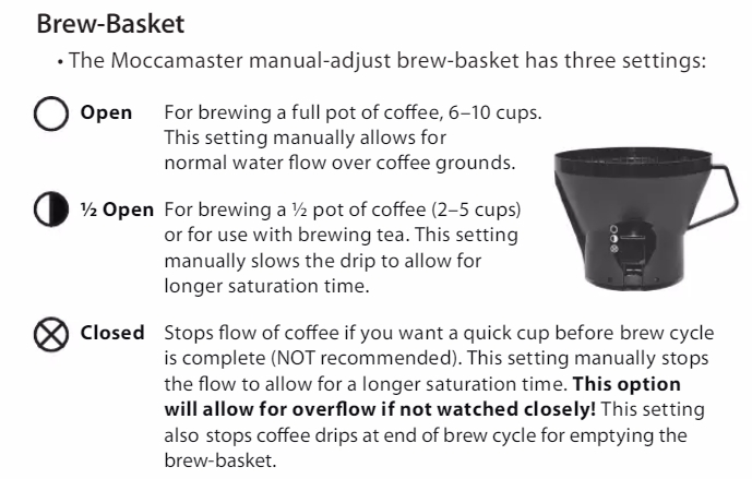

К слову, нашел, за что отвечает переключатель на корпусе (в русском мануале указано только "многопозиционный переключатель")... кто бы мог подумать, как догадаться по картинке на кнопке (по увеличению): Hot-Plate Temperature Switch: The hot-plate temperature switch is explained with a full circle and a ½ circle which maintains a holding temperature between 175-185° F degrees.
Второй момент - это то, что в последнем поколении Из моккамастера выпилили ту функцию, о которой я говорил в панасонике - скорость пролива, а в старой ревизии она была. Понятное дело, зачем конечному пользователю заморачиваться, ему же лучше цветов корпуса добавить, что бы к интерьеру подходило, а еще лучше коллаборацию с какими-нибудь дольче и габанами сделать за х5 прайс (это камень в сторону SMEG).
Вот скрин мануала к старой версии, в новой на стакане нет переключателя:

У мокки в крышке колбы трубка, что бы напиток проливался ко дну и постепенно поднимался до уровня. У панаса такой трубки нет, просто льется в дырку.
