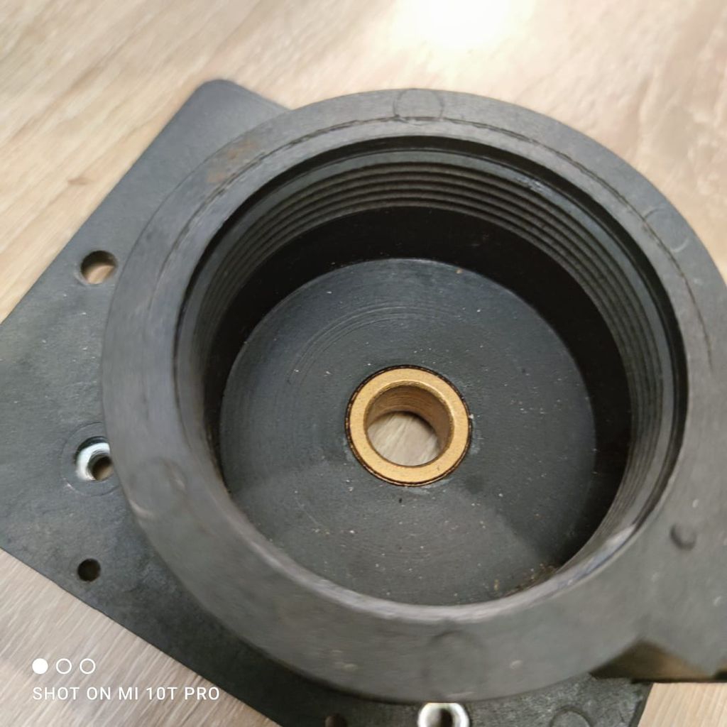

Что-то задался вопросом. Подскажите, плз, требуется ли смазывать вал шестерни, который крутится в латунной втулке скольжения в кофемолке? Это вал нижнего жернова. Кофемолка по конструктиву - Fred. Место на фото.
Обычно работает правило, если было смазано с завода - смазываем, если не было, значит и нафиг не надо. Или есть какие то препосылки, вроде износа вала в этом месте, посторонних звуков?
Подшипник скольжения, подразумевает смазку. Какую? …ту которую подразумевал конструктор при проектировании. в столь не ответственном узле - любая современная консистентная (пластичная) в кол-ве без фанатизма
))) на конвейере завода, встречаются пропуски технологической карты сборки. За это не расстреливают.
