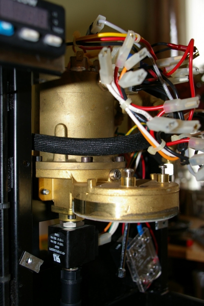

плохая работа инженеров раз шланг создает вибрацию и шум.
Не шланг, а латунная трубка, идущая от помпы пополнения парового бойлера. В Про используют отдельную помпу для пополнения парового бойлера, что не часто встречается в просьюмерах. В ПроХ проблему решили, а пополнение парового бойлера операция шумнее даже на машинах с ротационной помпой.

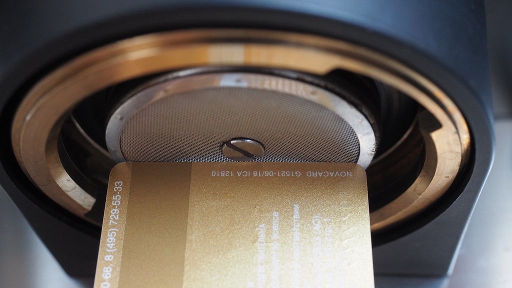

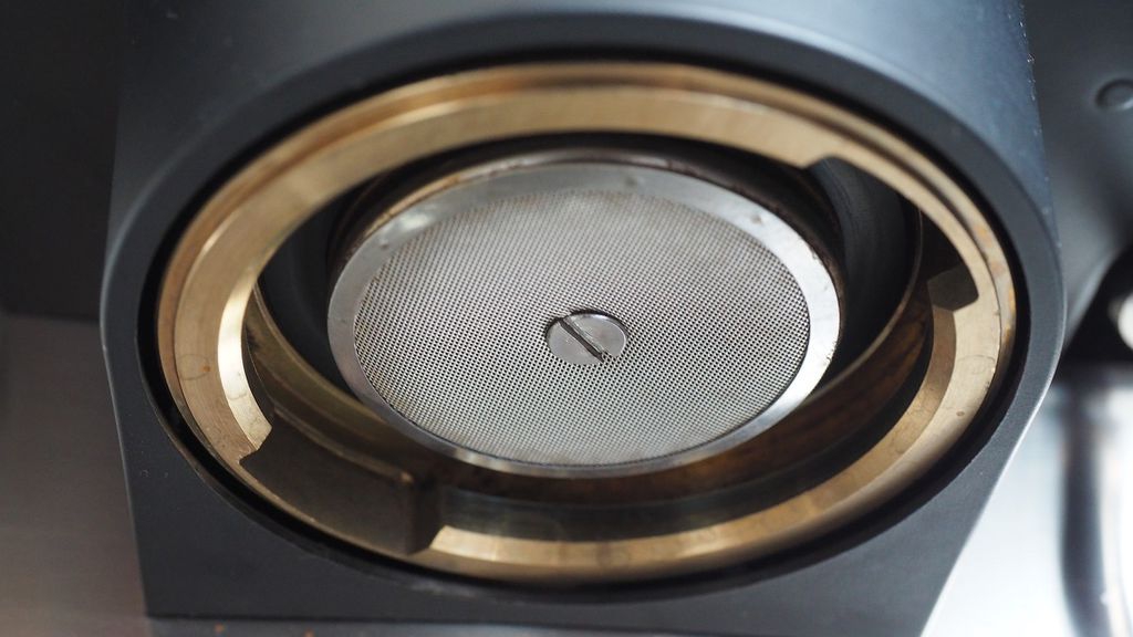

Еще один минус Silvia Pro X - болт выпирающий снизу душа. Я использую puckscreen поэтому для меня важен этот момент. Да в про уже не такой болтяра, как в обычной сильвии, но он все равно выпирает.

Выпуклость есть, значит будет вмятина на puckscreen и он не будет ровным.
Таблетка после набухания не должна сильно давить на сетку душа/пакскрин, поскольку это в любом случае нарушает структуру таблетки (каналы) и точно снижает количество крема.
