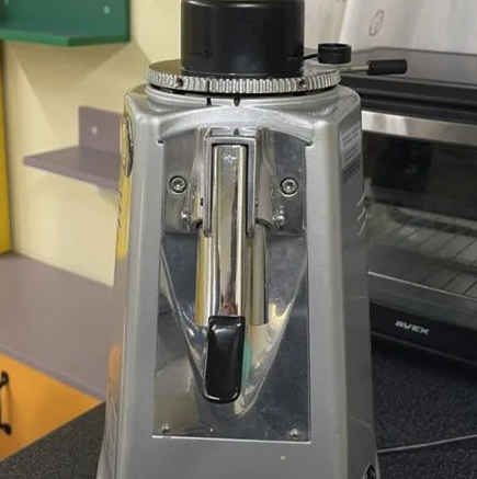

Добрый день. Нашел C Major с такой вот хреновиной на выходе. Сейчас пользуюсь Mazzer Super Jolly. с дозатором. Отвешиваю порцию, перемалываю, кисточкой вычищаю остатки. В этой байде непонятно, можно ли вычистить остатки. Отсюда вопрос - как этим пользоваться?
Максим Ш написал(а) ... Нашел C Major с такой вот хреновиной на выходе.
Это держатель пакета. Эта версия молки зовётся "Mazzer Major for grocery": вариант для магазинов, которые торгуют кофе, чтобы клиенту помолоть в пакет. У меня такая.
Максим Ш написал(а) ... Отсюда вопрос - как этим пользоваться?
Там носик на боковых винтах немного двигается и его можно потрясти, чтобы остатки свалились в пакет. Супер-джолли тоже такая есть. Антистатической сетки на выходе там нет.
Я свой мэйджер использую для альтернативы, носик жестко зафиксировал и продуваю остатки грушей от помпы для бутылки 20л. В самом носике конечно пыль скапливается и я ее эпизодически от туда вычищаю кисточкой/пылесосом.
