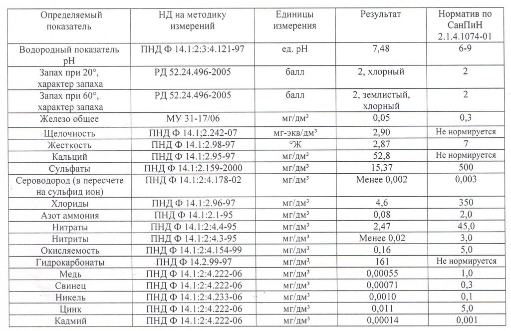

Всем привет. Когда жил в России, вопросов таких не возникало, вода на 100% подходящая была. Сейчас, когда переехал, стало немного сложнее. Не очень просто найти хорошую воду да еще и с правильным составом. Знатоки, оцените пожалуйста состав воды с фото. Подойдет или лучше искать дальше что-то ближе к 7pH и 100 общей минерализации?
Zars: Вот очень популярная статья о воде для эспрессо -[ссылка]- Смысл в том, что сочетание вкусовой и технической сторон дает воду 100/50, т.е. воду с карбонатной жесткостью 100 мг/л и щелочностью 50 мг/л. Для определения жесткости надо содержание кальция в мг/л умножить на 2,4, а магния на 4,2, сумма и даст жесткость. Для определения щелочности надо содержание гидрокарбонатов (bicarbonate) умножить на 0,82
Ваша вода 89/85. В общем, вполне приемлемо, но можно и посмотреть с более низкой щелочностью.
