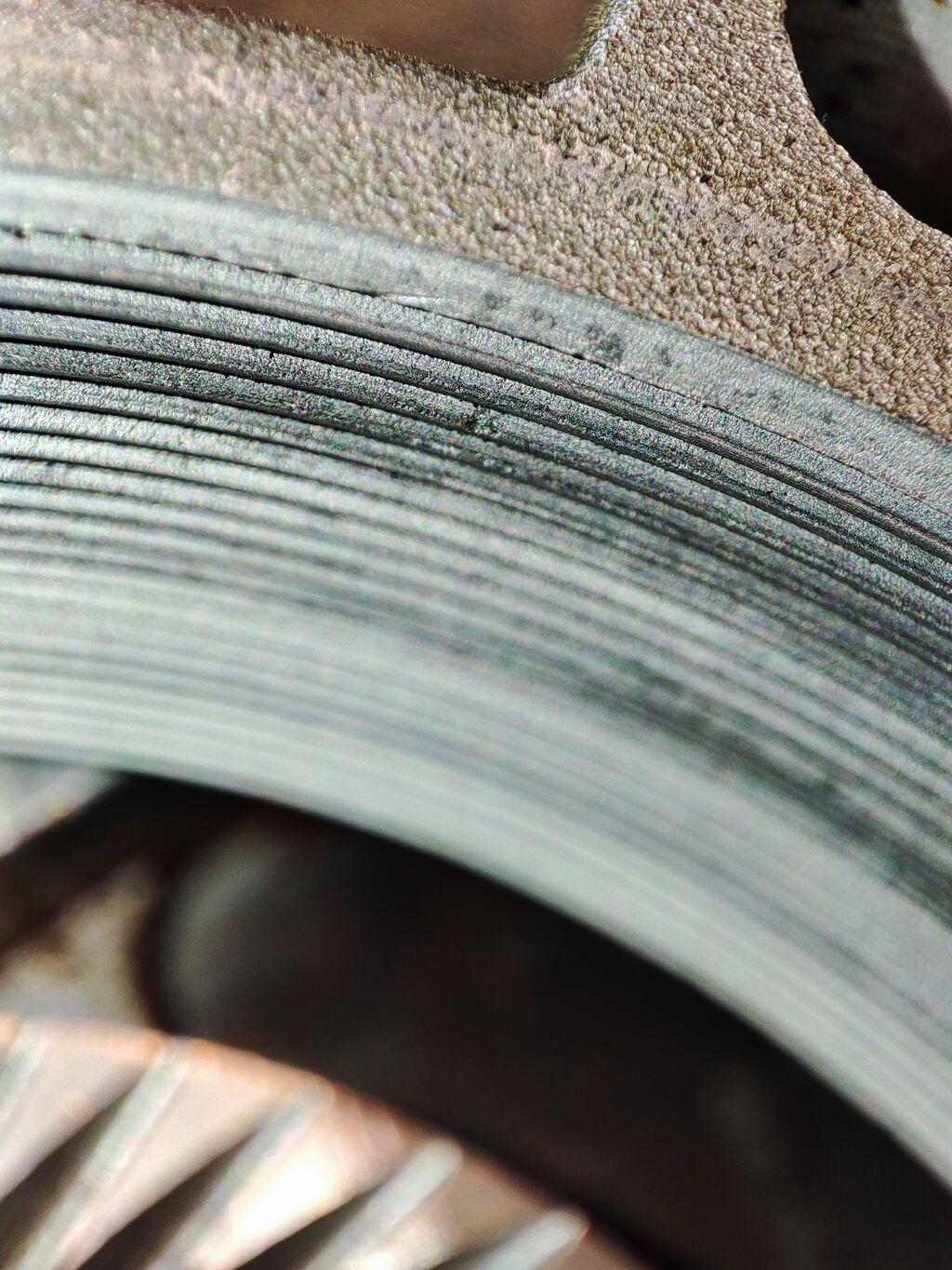

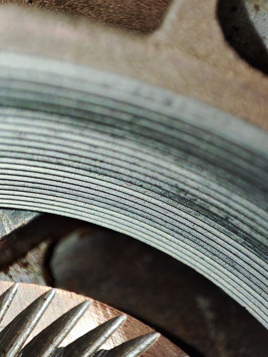

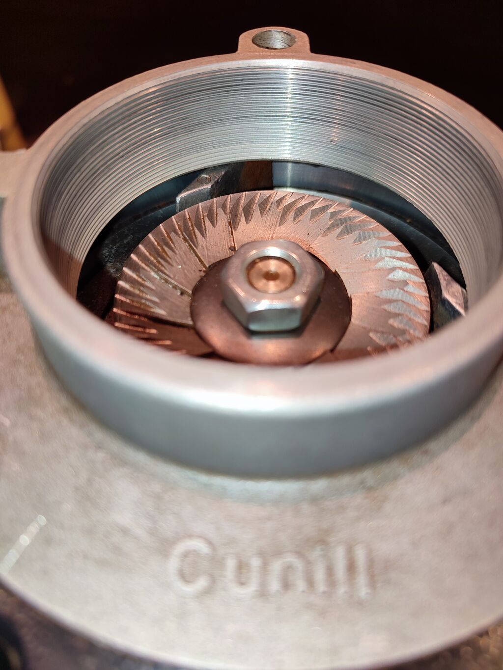

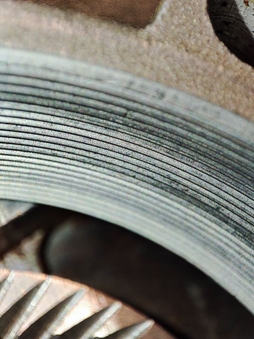

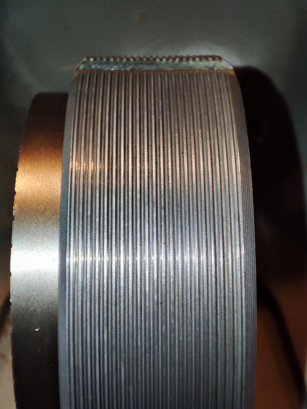

Молка Cunill tranquilo. Очень туго идет регулировка помола. Еле разобрал - почистил. Резьба чистая, крупных забоина нет, но при обратной сборке "от руки" подвижную часть не закрутить. Пара оборотов и туго - почти намертво вязнет резьба. Невооруженным глазом резьба выглядит нормально, но большом приближении видна щербатость на силуминовой части - получается силумин подустал!? Подвижная часть вполне жива. Подскажите, что в таких случаях обычно предпринимают? Замена детали, если таковая вообще продается? Смазка данного резьбового соединения предполагается или на сухую? [
d_d misha: если вы используете кофемолку в широком диапазоне (френч…эспрессо), то предпочтительно на сухую. в новых мокках иногда «закусывает» резьбу. силумин по силумину((( тогда вывозит «натереть» резьбы простым мягким карандашом . с графитом В;2В;ЗВ. и покрутить без фанатизьма тудой-сюдой. повторить пару тройку раз. протереть начисто. в порах графит зацепится.
