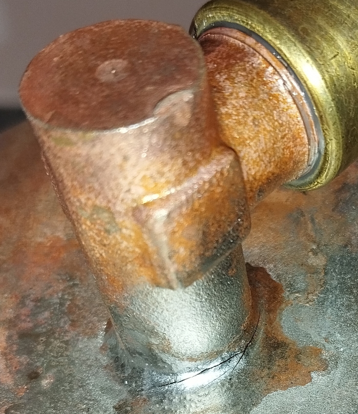

VVK: Спасибо большое за совет. Для исключения неквалифицированных рук хотел обратится к холодильщикам. Там еще есть пару трещинок по пайке на бойлере и я не уверен что бытовыми горелками прогрею бойлер. При расположении крана пара слева мне не удобно взбивать молоко, да и машина стоит так, что доступ слева ограничен.
DarkLord: Это та же песня, я не холодильщик и не сварщик , просто иногда приходилось спускаться в рабочие функции вместе со своими подчинёнными, когда fly team задерживался. Поэтому и написал про серебряный припой, ваша трещинка на соединении бойлера - слегка разделать и покрыть тем же AG60 ( температура плавления 650*С) бытовая горелка для пайки из Леруа греет до 1000*С, при пайке поверхность рядом предварительно прогреть. Это реально универсальный припой, мы ремонтировали даже CuNiFe трубы - кунифер. Второй вариант не заморачиваться и найти специалиста, если всё подготовить и отдать на пайку, то наверно не сильно дорого выйдет…

Промежуточный итог: - трещины на бойлере заварены аргоном, т.к. прогреть горелкой не удалось; - бойлер укутан в теплоизоляцию. Расход электричества уменьшился примерно на 20%. Субъективно, уменьшилось и время прогрева, но без данных объективного контроля об этом пока рано судить. Ждем электронику; - переставил местами краны пара и кипятка. Стало намного удобнее.
