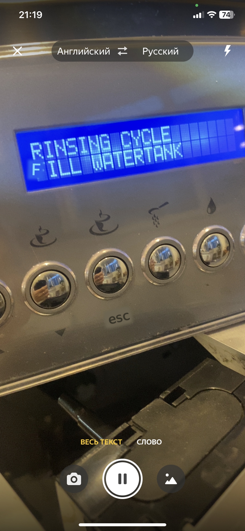

Приветствую, Друзья. Подскажите по ремонту кофемашины кто в знает. История такая: 1. При включении тишина , только на экране две строки : Rinsing cycle и fill watertank, чтобы выбрать кнопки не реагируют. 2. Редуктор на 180 градусов в противоположном направлении от заварника (стоит по меткам), при картонках в концевиках тоже тишина (хотя у людей вал становиться в правильное положение). Пробовал в ручную шестерню подогнать под заварник, но при включении вал перекручивается снова в неправилльное положение от заварника . Как победить ? тут какая то совокупность глюков. Спасибо за помощь.
