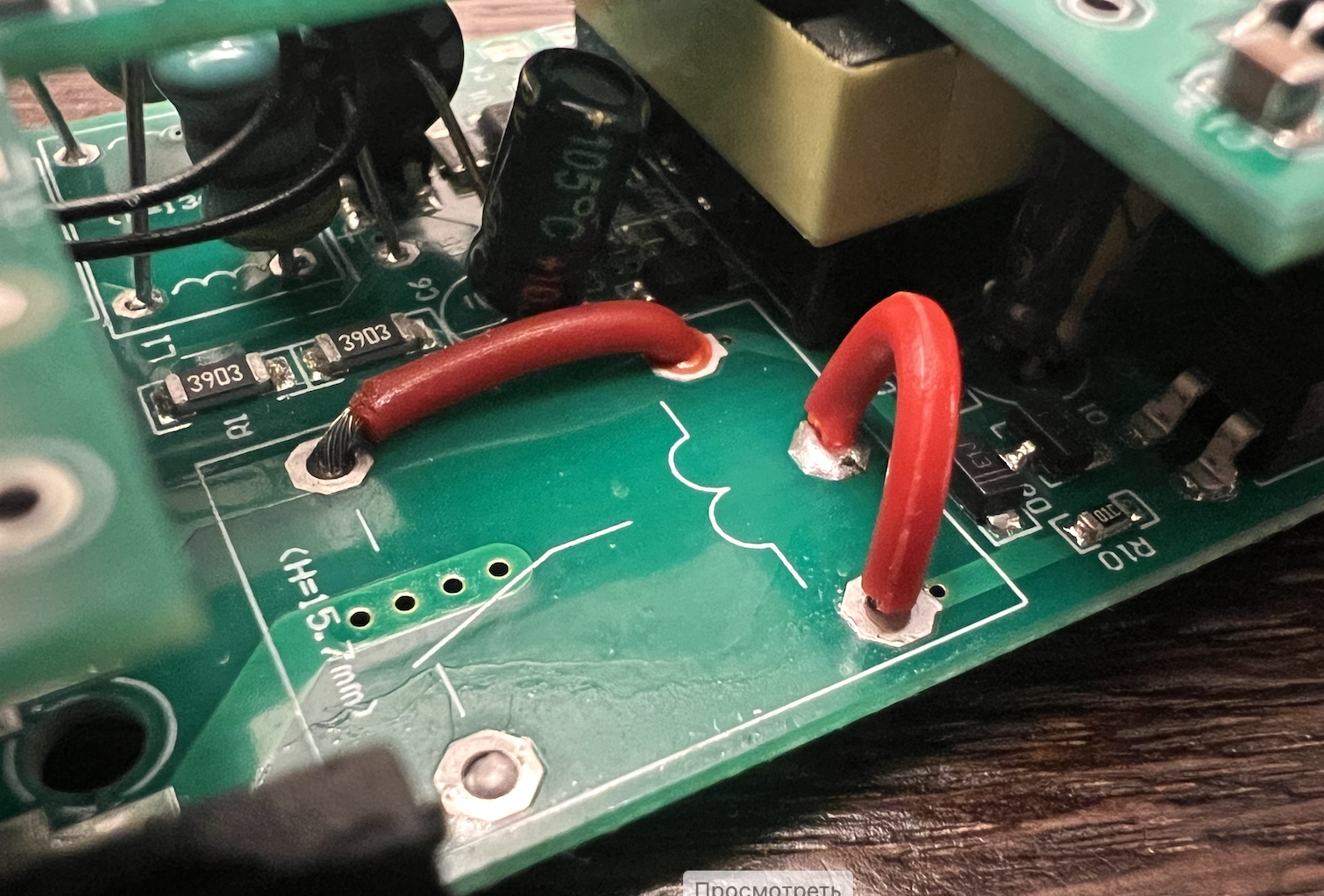

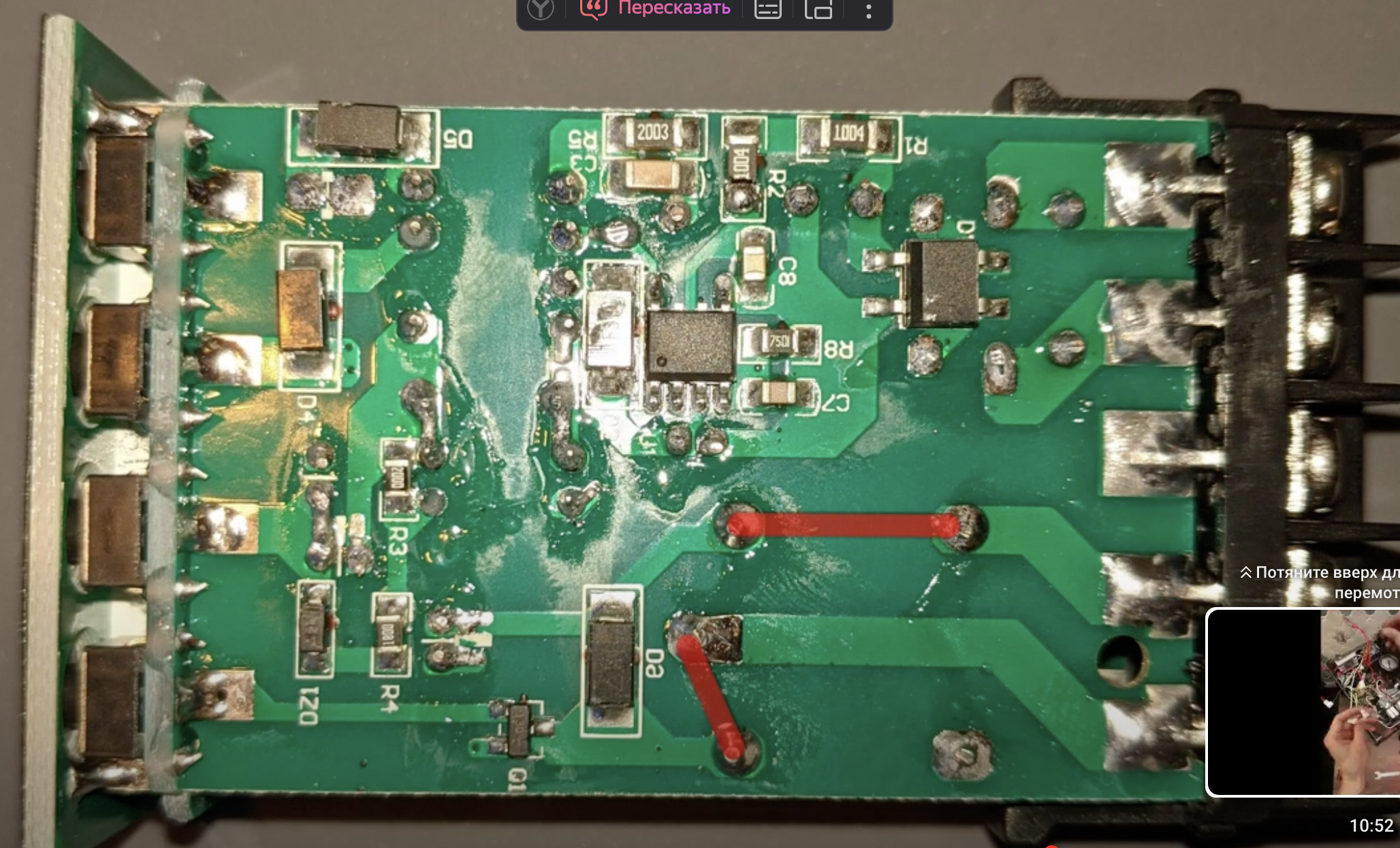

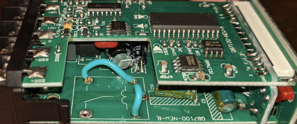

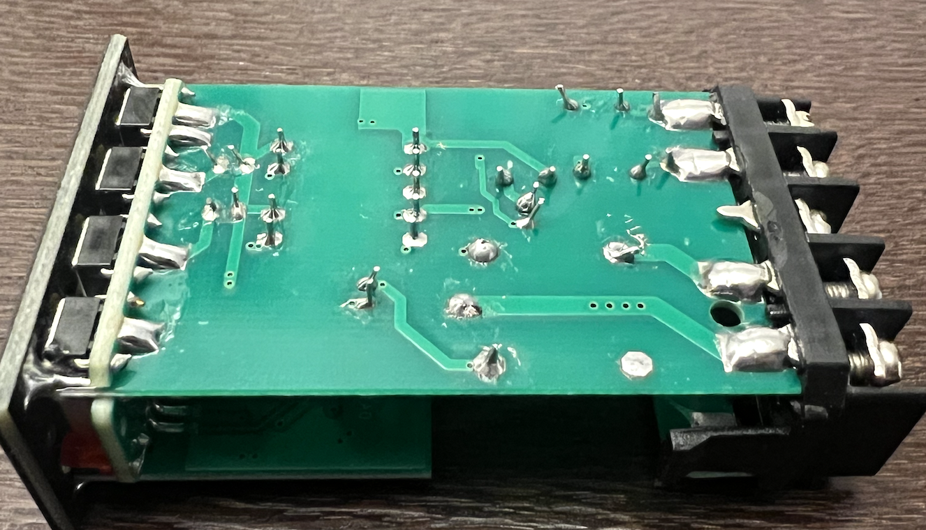

Привет, решил доделать PID на своей Gaggia Classic для пара, а именно подключить второй SSR, для этого вроде достаточно отпаять реле в XMT 7100 и сделать перемычки, но оказалось что у меня какой-то другой 7100 и фокус не получился, второй SSR не заработал, ниже фото
Вопрос решился покупкой оригинального 7100, где все сработало.
Интересно, что в моем старом 7100 температура показывалась с десятичными и настраивалась до десятичных, а в новом нет. Чуть бойлер не взорвал 0-0, ибо настроил изначально получается на 980 градусов!
Купил на маркетплейсе (WB) за 2800, ибо очень хотел быстрее, и просто проверил (открыл корпус, там 3 сек на открытие надо) уже в ПВЗ.
Думаю на Али, если не срочно, можно написать продавцам 7100 и попросить прислать фото внутрянки, нужа фотка обратной стороны и тогда сразу всё ясно. Цена там конечно поинтереснее, по 1800 примерно.
