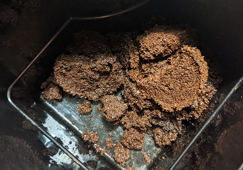

Обычно бывает так: засыпал кофе на раз в кофемашину или на два (стараюсь не высыпать много зерен в кофемашину, так как пью только чашку в день и только я. Первая чашка - нормально по вкусу, а вторая-третья уже с горечью. И сама таблетка при горьком кофе уже темнее по цвету. То есть кофемолка пережигает зерна получается?. Помол из 3 степеней ставлю максимальный (крупный) и закладка кофе минимальная (врачи запретили пить крепкий кофе так что пью некрепкий).

Помогает только следующий маневр: при приготовлении кофе, когда только включилась кофемолка, уменьшить помол и сразу вернуть обратно (то есть жернова чуть подвигать). После этого 1-2 чашки получаются нормальные, а потом опять горький кофе и таблетка жмыха темнее.

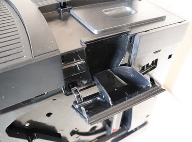

Уже разобрал ее, залез в кофемолку (думал, что там от времени скопилось много старого кофе), но нет, там не было ничего криминального, то есть не в этом дело.

Я рассуждаю так: если таблетка жмыха темнее при горьком вкусе, значит, вероятно, в молке кофе подгорает в эти моменты. Ну и, если при переключение жерновов, всё исправляется, значит надо с этим разбираться. Может кофе при малых объемах (когда остатки зерен в машине) как-то налипает на жернова и не проваливается вниз сразу в результате чего перегорает... Когда сверху еще зерна они, возможно, проталкивают его вниз.. Хотя... Я пробовал и больше загружать зерен - все равно та же история примерно...

nifty5: мне кажется больше похоже на нестабильность температуры воды, чем на кофемолку. Визуально частицы кофе в таблетке не превращаются в пыль при "горьких" проливах, помол не становится намного продолжительнее? Если нет значит кофемолка не причем. От кофейных жиров вы написали, что чистите, а декальцинацию делаете?
