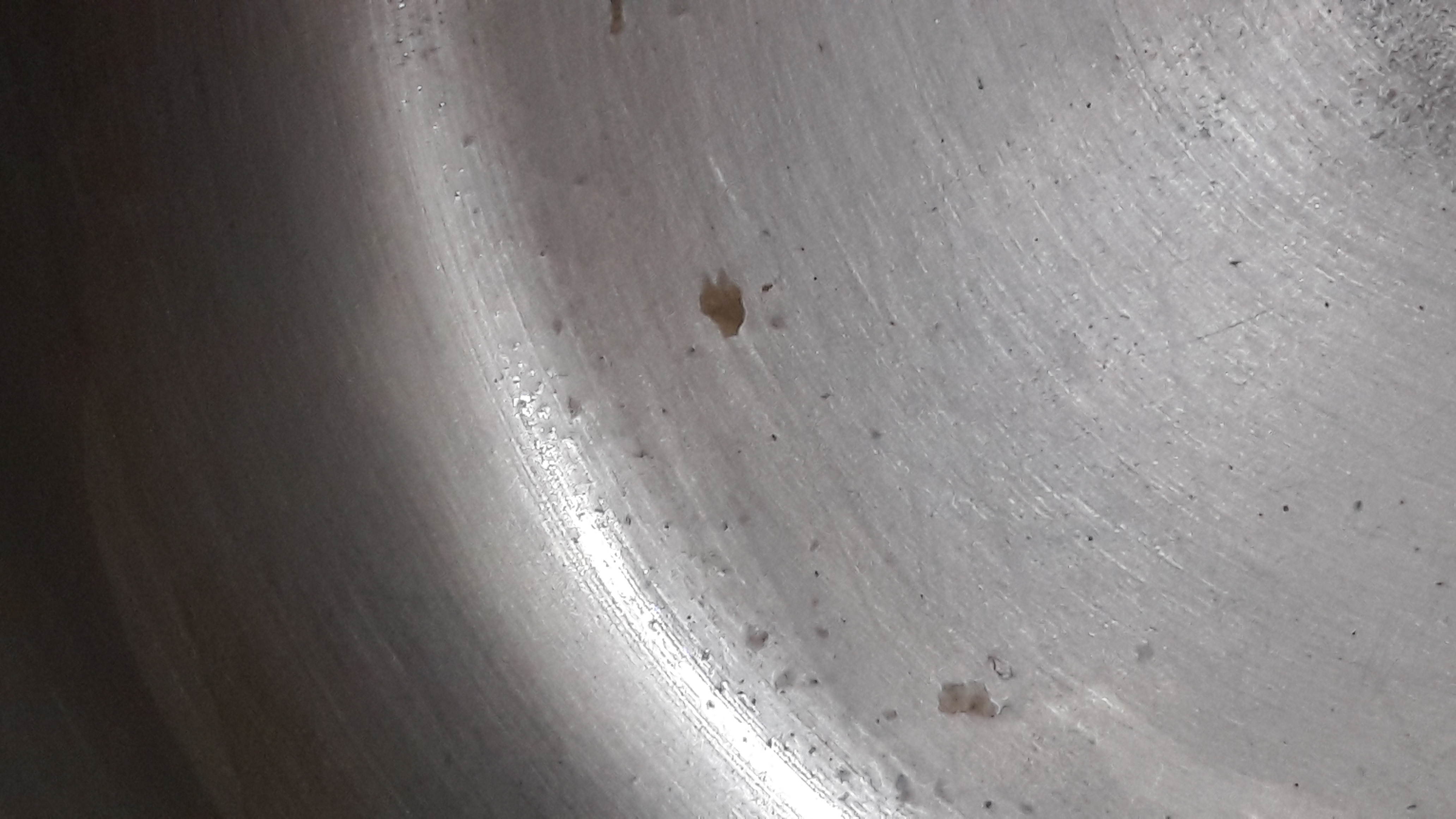

Gaggia baby Dose. Покупал б/у на авито, это было ещё в 2021году. Машина долго в ремонте, так и не пользовался. Сначала не лилась вода из группы, но я разобрал-собрал 3-ходовой клапан и он заработал. Теперь другая проблема: У воды затхлый вкус. Дело не в бойлере, вода затхлая даже если лить из трубки которая подключается к бойлеру. Наверняка это распространённая проблема в проф.оборудовании, но я такого не нашёл. Прогон 3-4 литров воды не дал результата, так же как и прогон 1л воды с кальцинированной содой (1ч.л с горкой). Вкус всёравно такой как и был. На данный момент я прогнал ещё 1л горячего раствора кальцинированной соды (уже 1 ст.л с горкой). Проливал частями на протяжении 40-60 минут. А потом нагрел раствор и прогнал его ещё раз, только теперь сразу весь. После этого вылетели несколько лепестков какого-то лишайника(?).

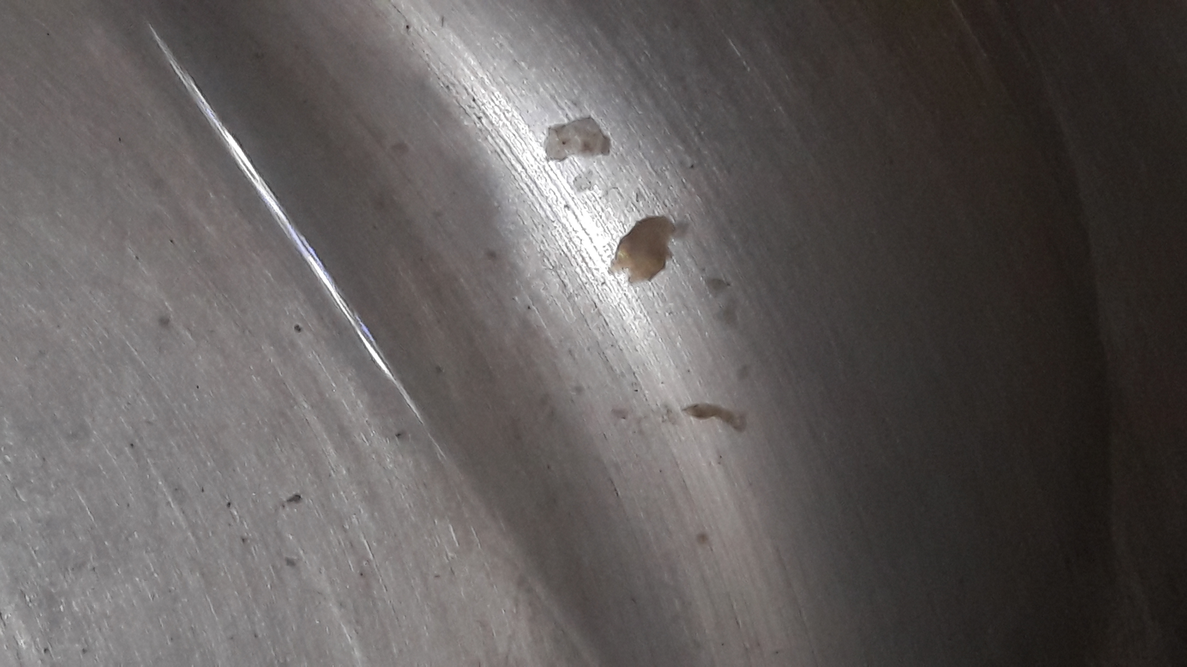

При попытке достать их зубочисткой они порвались. Результат всего этого пока неизвестен, оставлю на ночь.
Сталкивались с таким? Есть специальные средства против этого и как вообще удалить то что там наросло?
