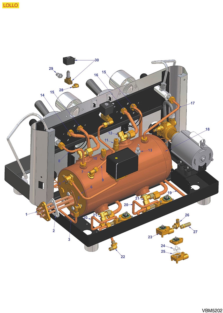

Всем добрый день! Купил VBM Lollo 2gr , самостоятельно сделал декальцинацию всех медных элементов, заменил один неисправный флоуметр после чего заметил что объём пролива увеличиля, замерил мерным стаканом - без таблетки вместо 240мл воды за 30 секунд выдает 550мл. В чем может быть проблема? На что обратить внимание? Буду признателен за помощь
jeniaboxox: если пролив увеличился через ту же группу где меняли флуорометр, то значит дело в флуорометре. Там калиброванное отверстие , видимо этот жиклер отсутствует. В общем где-то остались ненужные детали после сборки.
