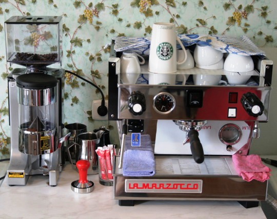

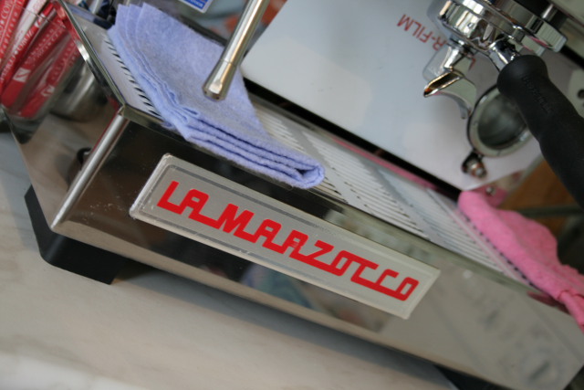

Наконец настал тот день, когда я могу себя по-настоящему назвать сумашедшим любителем эспрессо. Дело в том, что накануне праздников ко мне пришла моя первая кофеварка и нормальная кофемолка. Честь стать первой досталась La Marzocco Linea 1 gr. полуавтомат. (которую в последствии я хотел бы доработать до уровня GB5, путем апгрейда и установки дополнительных фишек). Кофемолку выбрал тоже La M. с коническими жерновами (очень быстрая зараза). Только сегодня дошел ход монтажа, была проблема с электричеством, в итоге пришлось купить за 80 рублей усиленную вилку, как для электропечки. В общем операция прошла успешно, провода не сгорели, автомат не выбивало...:) Дальше всё было проще, благо опыт большой.. И через часа полтора я уже варил домашний эспрессо на профессиональной кофеварке.....:) Вот хвастаюсь...фото.
2 okm: спасибо! Скажем так, за эти деньги можно было купить немного б.у. машину с четырмя колесами, в добавок там будет четыре двери, двигатель и 2-е подушки безопасности.
2 gamera: И тебе спасибо!!! Это профессиональная модель, поэтому в отличие от домашних вариантов, здесь нет plug and play. Поэтому сначала нужно всё подготовить: смонтировать помпу (она наружняя) - вода + электричество, потом машину поднять на стол, а это 60 кг., прикрутить все шланги, развоздушить группу, дать нагретсья (15-20 мин.), настроить давление клапана и помпы, открыть пачку кофе, настроить кофемолку и помол, настроить температуру.
Кстати, в кофемолке еще возился с вилкой для холдера, для меня слишком высоко стояла, пришлось отпускать болт, и отстраивать по высоте и уровню...Очень удобная возможность для юзера.
если мне не изменяет память то вилку лучше наклонить немного вправо (помойму кофемолка немного пересыпает влево) хотя я могу здесь и ошибаться, практически нет опыта работы с ними
Пока еще не понял куда она пересыпает, но учту твой совет. Да, еще завтра попробую два других наконечника для пара, этот чёт не очень. После того как поюзал, убрал уровень воды до "чуть выше половины", стало лучше...но всё равно, чёт не то.

2 lyudim: Пара наоборот как будто слишком много. Эспрессо в порядке. 2 gamera: Две разные машины по ощущениям. Для меня линея это ностальгия по работе в англии. Так бывает когда понимаешь, что эта вешь сделана для тебя. Так и в этом случае. Притом, Gs/3 мне кажется немного сырая машинка. Может чуть дальше они придумают еще что-нибуть и скорее всего поменяю на более user friendly аппарат. На днях опубликую, как мы меняли систему пара на GS, если это кому-то интересно, которую мы получили после того как хозяин машины отправил complain (читать жалобу) на завод. прислали в краснодар из флоренции за три дня...бесплатно...:)
