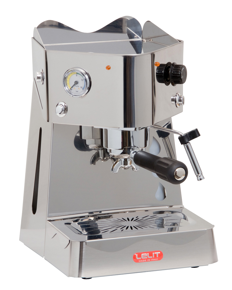

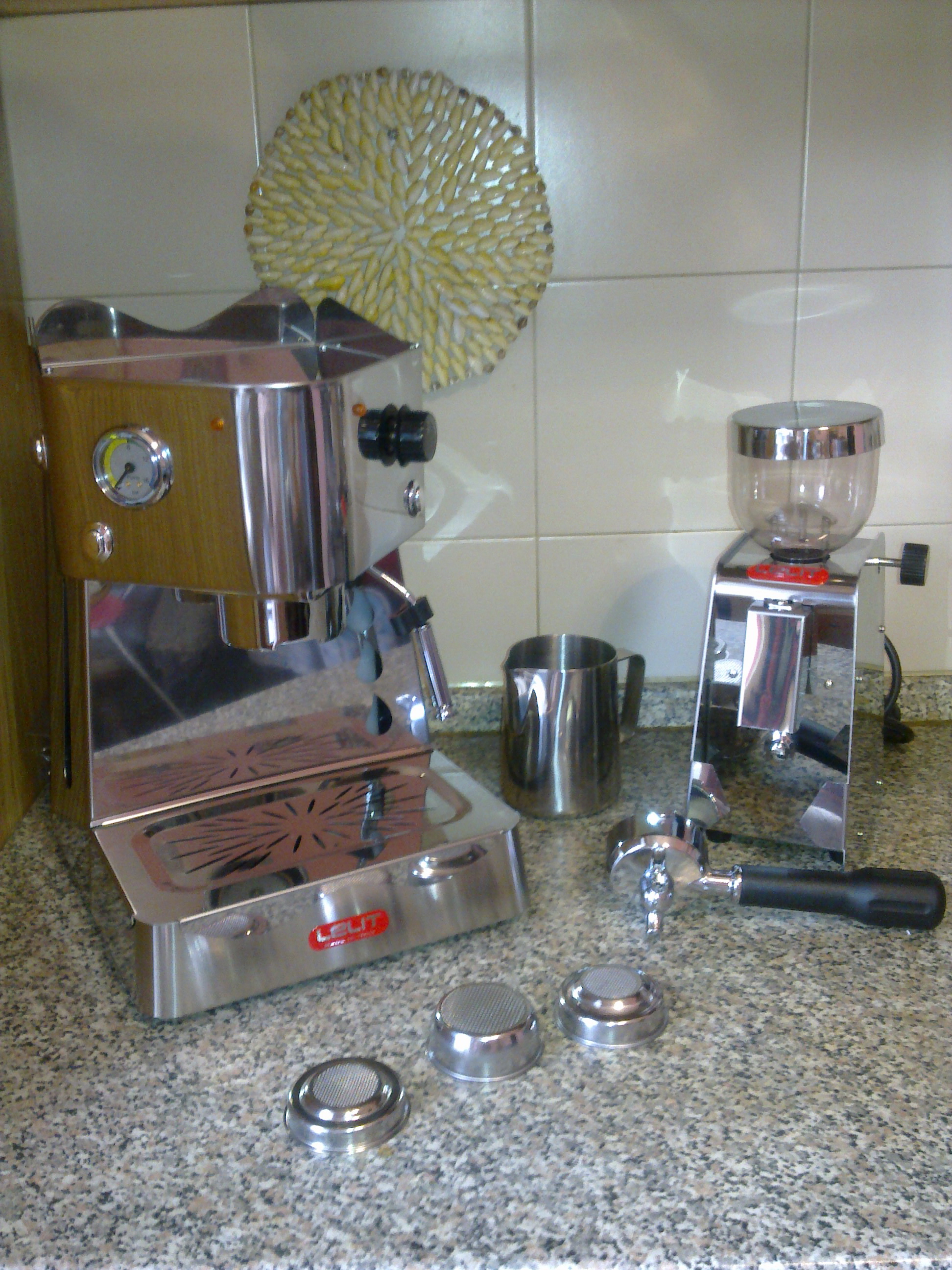

Всем привет! Представляю свою новую кофемашину на Ваше обсуждение - Lelit, готовит кофе из молотого кофе и чалдов. Приобрела также кофемолку, под стать кофемашине, такая же стильная и хорошо молит кофе. При варке кофе из молотого давление 9-10 бар , а из чалд 11 бар. Так ли должно быть? Не много это для эспрессо? Пробовала взбить молоко, пар хороший (не вода с паром, а именно пар), но пока не получается, молоко перегревается, еще нужно тренироваться. После приготовления эспрессо, таблетка из фильтродержателя только раз была как положено, сама выпала не сухая и не влажная. Но основном бывает мокрая. Пенка прекрасная почти всегда, нс из двойного получается самая прекрасная, стойкая, плотная! Вкус кофе тоже хорош! Да, отдельное СПАСИБО продавцам, за качественный товар и консультативную помощь! Презентовали мне с кофемашиной пачку чудного кофе. Раньше такого не знала - Agust. Сказали поставить помол на кофемолке на 3 и попробовать начать с этого кофе. Помол идеально подошел сразу, эспрессо получился с первой чашечки, но вторая была уже лучше , третья еще лучше....
Сейчас посмотрела давление, точное: почти 12 бар? Слышала что правильное 9-10 бар, Так ли это?
А вы в инструкции посмотрели, или на манометре? На картинке не видно, манометр ли там слева, и если да, где он измеряет давление. Короче, если 12 - в инструкции, все правильно, это предельное давление помпы, если реальное по на манометру на пролив - слишком много. Надо 8...10 бар

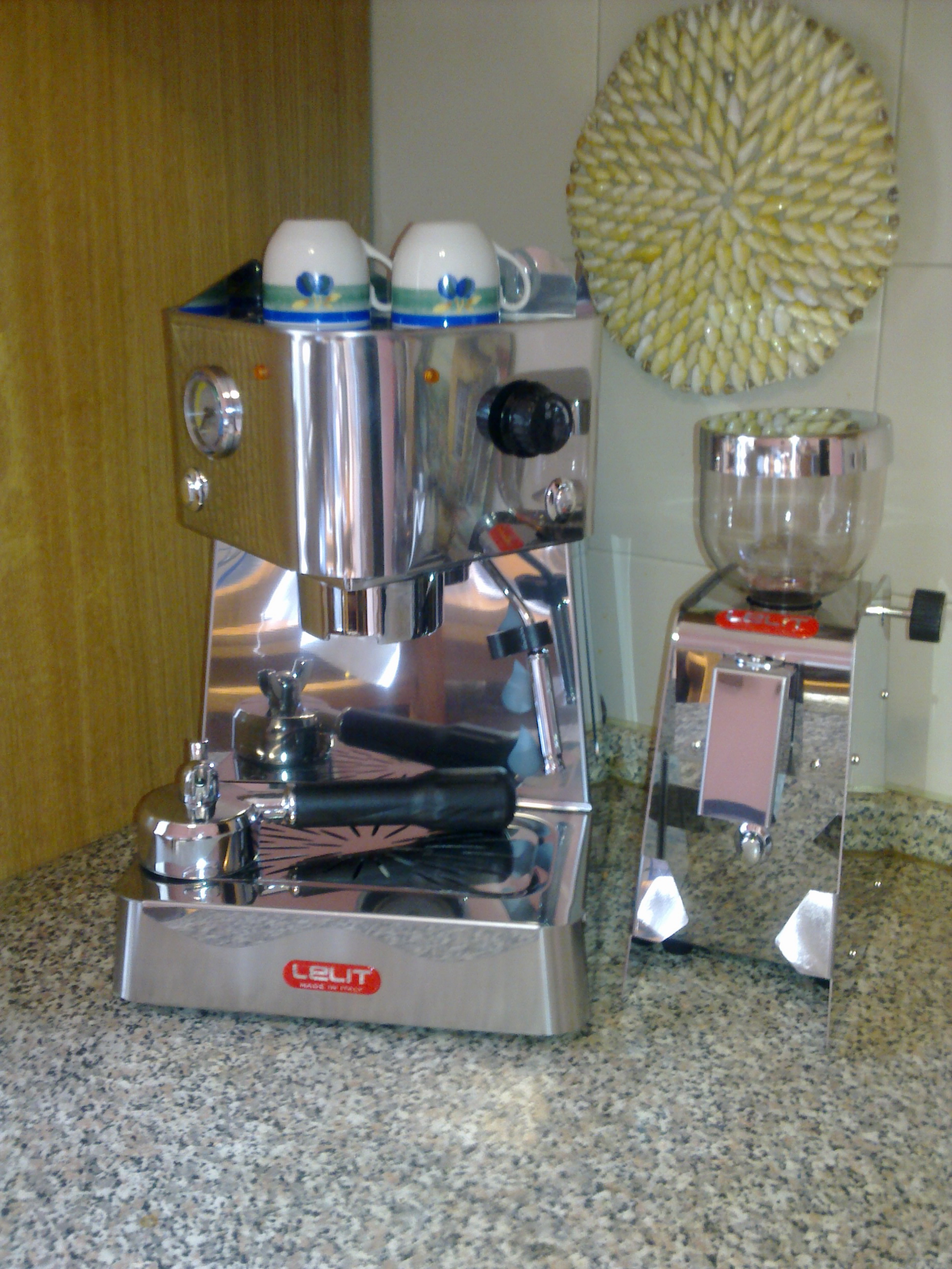

Надин! Вы бы хоть в кофемолку зёрен насыпали, для приличия... А на машинке ещё кофеёк не варили. Вот! Стандартная однобойлерная игрушка. Можно купить более интересную кофемашинку за те же деньги.
Сергею : Зачем насыпать в кофемолку зерна если не не молишь его в этот момент????? Я насыпаю в кофемолку зерна под помол, молю его и тут-же его варю не более. И зерна в кофемолке не держу, молю под приготовление!!!!! Держу зерна в упаковке из под них и еще вместе с упаковкой кладу в вакуумную банку. На машинке сварила уже одну килограммовую пачку кофе, а если она чистая и блестящая, так я очень люблю ее и ухаживаю за ней, как в прочем и за всем в своем доме. Интересно в каком состоянии Ваша кофемашина, наверно до моей далеко, раз Вы так удивились ее чистому состоянию. Не спорю про другие кофемашины - но мне все подходит!
Не заморачивайтесь на давлении, по крайней мере в ближайшее время. Подозреваю, что если у Вас будет наливаться из двойной корзины 50-60 мл за 25 сек, то и давление будет нормальным А так как кофе ваш Вас устраивает, так и наслаждайтесь пока не возникнет желания его улучшить...
TMN: Спасибо, постараюсь не смотреть на манометр. Пока буду еще экспериментировать. Думаю, что тот эспрессо, который у меня получается, это не тот к которому нужно стремиться. Поэтому ищу здесь советов, чтобы все понять и применить на деле.
