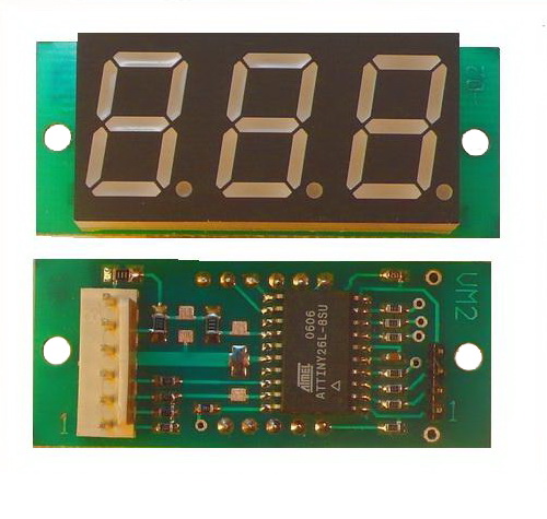

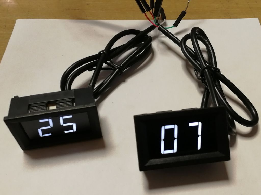

На рынка радиотехнических "полуфабрикатов" продаются готовые собранные схемы таймеров или секундомеров (фото). Установить не имея базовых эл.технических навыков непросто, т.к. основная проблема - совместить уровни сигналов "автостоп", "автостарт", "обнуление", и, главное, получить эти сигналы в кофеварке, которая изначально их не имеет.
В конечном итоге можно получить нечто такое: -[ссылка]-
Лучше, конечно, с 2-мя сегментами, но такое не нашел.

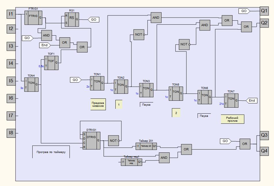

А еще буду вот такое реле брать -[ссылка]- Хотел уже было купить на днях, но у них программатора на USB не было, придется подождать. Программку уже своял для pre-infusion, таймер, автоподогрев 3 раза в день.

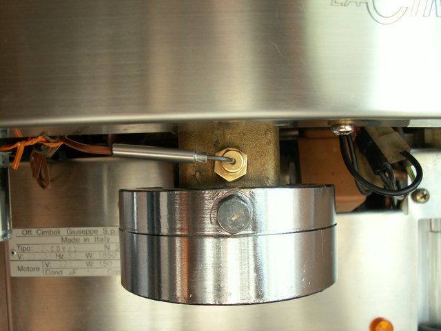

Плюс я пока не вижу методов контроля температуры, кроме как отказаться от пресостата и поставить PID, но это сложновато. Или нужно куда-то монтировать термоментр, опять же врезаться в конструкцию.

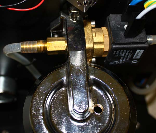

У вас в группе нет технологического отверстия, заглушенного винтом? В Е61 есть, в Сильвии есть, в Чимбали есть. Вот у меня на фотке в него уже вставлена термопара:
Снимать показания температуры на выходе иначе нельзя было. Полезной. Температурный профиль вываривания был откорректирован с помощью жиклеров в теплообменнике.
