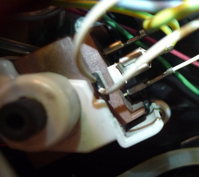

Здравствуйте уважаемые форумчане! Досталась машина Jura F9 в хреновом, нерабочем состоянии. Т.е. она включалась, и на этом все заканчивалось, пара коротких писков, тресков и выдавала ошибку MAINFUNCTION 8 (вроде). Разобрал, промазал, прочистил, заменил прокладочки. при первом включении вроде все заработало, заработал заварной механизм, после его (так понимаю) прокачки (идентификации) машина неписала READY засыпал зерна, нажал кнопку приготовления кофе, прогнала чуток колесо заварного механизма и раздался ггромкий жуткий треск, впрочем который был всего где то секунду-две и машина встала написав о переполнении бачка для отходов. после снятия обшивки и повторного запуска история повторилась. на третий раз я смог идентифицировать механизм который издает этот жуткий треск, коим оказался электромагнитный саленойд. отсюда два вопроса: 1) Что может быть с соленойдом, я так понимаю он так работать не должен? как его можно починить? не хотелось бы его менять полностью. 2)Почему машина пишет о переполнении бункера отходов?

Apocalipse: Скорее всего завараное устройство неправильно собрали или вставили . Или мотор, который его крутит, неправильно закрепили.Посмотрите внимательно, может" ухо" одно от мотора отвалилось. А соленоид- он стерженёк только втягивает,который на дренажный клапан давит. Чего ему жуткие звуки издавать...
Landre: В том то и дело, что я так с начала и подумал, что что то не правильно собрал и проверил те вещи, о которых Вы сказали, перебрал, проверил, проблема осталась. запускал машину несколько раз, что бы диагностировать неполадку и установить работоспособность всех узлов. шестерни мотора заварника в порядке и не прокручиваются, заварник работает тоже хорошо, плавно и без застреваний (поначалу в этом была проблема, заварник застревал и машина выдавала ошибку). дотрагивался до соленойда в момент его срабатывания, так именно он и создает всю эту шумиху и дико вибрирует, как будто это мотор вибратора телефона, но вибрация гораздо сильнее чем у телефона, сравня китайского перфоратора на батарейках))). если честно, в первый раз когда я его услышал я аж отпрыгнул от машины от неожиданности))) я его отсоединял и смотрел, там в принципе нечему накрыться, магнитная катушка и толкающий порщень. Я так понимаю, что если бы он сломался, то он попросту бы не работал. однако не думаю что логистика машины дает ему команду на срабатывание по 40 раз за секунду. Но создается впечатление, что именно так и есть. Понимаю, что он должен сработать один раз толкнув поршень на дренаж и на какое то время там оставив. Вот и не могу понять, то ли это что то с соленойдом не так (что???), то ли логистика машины не в порядке (но почему тогда все остальные функции работают в нормальном режиме?). Так понимаю, что если бы это была логистика, то она бы дурковала на всех этапах. Что интересно, после запуска машины и проб проведения цикла приготовления кофе, после срабатывания соленойда в таком жутком режиме и после того как машина ничего не сделав выдает EMPTY GROUNDS, на внутреннем поддоне появляется вода. это либо из за того, что соленойд все таки многократно давит на клапан дренажа, либо течет какая то трубка (возможно этого же дренажа).
Apocalipse: Откиньте от саленоида провода. Попробуйте сварить кофе без него. Ну и напряжения на этих проводах померьте. Скорее всего переменный ток на него идёт, вместо постоянного
Landre: Попробую, спасибо! А почему могло так случиться и как можно это исправить если проблема действительно в этом? Ток я замеряю, хочется узнать где можно сразу продолжить копать если так оно и есть. найти бы сразу выпрямители идущие на него
Apocalipse: Схемы нет, придётся по проводам отслеживать . Где то на силовой плате чего то вылетело. Но если вылетело только на саленоид, можно сильно не вникать, а просто влепить диод/диодный мостик именно на саленоид. Но сначала надо всё таки мерять

n1saeco: Какую плату нужно смотреть и где искать? я так понимаю, что обмотка либо умирает и катушка не работает (обрыв обмотки) либо она закорачивает и ей нехватает мощности втянуть шток, но тогда она не должна тарабанитьотсилы гудеть электромагнитным полем пытаясь присосать шток. или я чего то непонимаю?

Ландре-на переменном без разницы куда фазу,куда ноль(про цвет проводов) А по поводу ЭМПТИ ГРОУНД-как только стакан в группе наполнится молотым на три четверти......будет варить. Правильный,неправильный помол конечно не понимает....Закладка зашита по времени и соответственно когда тупые жернова или мелкий помол то попадает в стакан меньше чем надо и машина сжимает и выбрасывает....и пишет ошибку. По поводу "тарабанит" дистанционно точно ничего не сказать....еслиб рядом с машиной был,то первым делом голову бы не ломал,а другую бы со штоком поставил и посмотрел,что да как
Всем доброго времени суток! Возможно кому то пригодится.... Добравшись до кофемашины проверил все варианты, провода в порядке, замерил напряжение, тоже все в норме. В общем чесал я репу чесал в недоумении, но в голову как назло ничего не приходило. Решил напоследок сделать последнюю попытку перед тем как я её со злости начну ремонтировать не подразделяя на русскую и американскую технику которая один хрен сделана в Китае, а по русски говоря не разхерачу её молотком (не сделал бы конечно, но очень, блин, хотелось) Так вот тогда я и заметил одну хрень, на которую поначалу не обращал внимание. при нажатии кнопки приготовления кофе и машина начинала запуск последовательной процедуры приготовления в один из моментов, когда шестерня заварочного блока начинала опускаться вниз сам весь заварочный блок немного смешался вниз на 1 мм, не более. Изначально я думал, что так в принципе и должно быть, потому, что у самого заварника есть предел свободного хода на тройку миллиметров где-то при небольшом усилии, обусловленное это тем что он никакими болтиками не крепится на рамке, в которую въезжает как на полозьях, хотя сама рамка намертво прикручена во всех местах. заглянув внутрь через отсутствующие поддону я увидел, что этого смещения вполне хватает, что бы сместилось отверстие, через которое магнитный соленойд давит на дренаж, в следствии чего соленойд тупо упирался не в клапан дренажа, а в стенку заварочного блока. В свою очередь соленойд не мог продвинуть шток и начинал его гонять и бить в стенку, и как следствие чего и был этот жуткий звук. Видимо поэтому машина застревала на пол пути выдавала ошибку EMPTY GROUND. Кое как закрепив заварочный блок с помощью подручной скрепки кустарным способом машина таки выдала мне порцию кофе "на дне" и на вид хренового... но это издержки того, что машиной не пользовались больше двух лет и надо понимать что она еще "не раскочегарилась". Радости моей не было предела ибо это уже была хоть какая то но победа!!)) Собрал машинку запустил процедуру очистки, которая закончилась через положенные 15 минут и на дисплее приветственно загорелась сенсорная панель управления с надписью SELECT PRODUCT. не заставляя себя ждать я подставил чашку, засыпал зерна, налил воду и выбрав большую порцию кофе и максимальную крепость кофе (ну люблю я))) нажал заветную кнопочку START, пожжужав машинка начала помол и..... встала.... надпись гласила FILL BEANS.... вспомнив многоуважаемого n1saeco и его разъяснение по поводу тупых жерновов сильно выматерился, представляя что все таки попал я на замену ножей (или всей молотилки в сборе (не знаю как меняется), в сердцах долбанул машину (ну не сдержался я).... крякнув, надпись потухла.... я снова выматерился, уже представляя что попал не только на молотилку, но и на какую нибудь плату или чего-нибудь еще, по своей глупости.... но нет.... простояв так пару секунд машинка вновь загорелась приятным зелёным светом и как ни в чем не бывало продолжила процесс приготовления налив добрую порцию средненького по качеству кофе)))) В конечном итоге за 20 раз приготовления все 20 были успешными, машина больше ни на что не жаловалась, молотила и готовила))) где то после 9-10 раза машина стала готовить хороший по качеству и вкусу кофе в отличие от первых чашек, не идеал конечно (я пока только осваиваю культуру кофеварения), но сносно, уверен что это сейчас зависит от качества кофейных зерен, они с того времени как машина умерла на долгие 2 года и достались мне с машиной. Поскольку я не сторонник машин-автоматов и досталась она мне на халяву, машину я отнес жене на работу, девчонки очень были рады, пусть довольствуются). Так что теперь я снова со своей кофеваркой под гордым названием Scarlett SC038 купленная еще в студенческие годы и служащая мне верой и правдой))) правда благодаря форуму я загорелся ROCKET'ом на которые у меня большие планы))))
