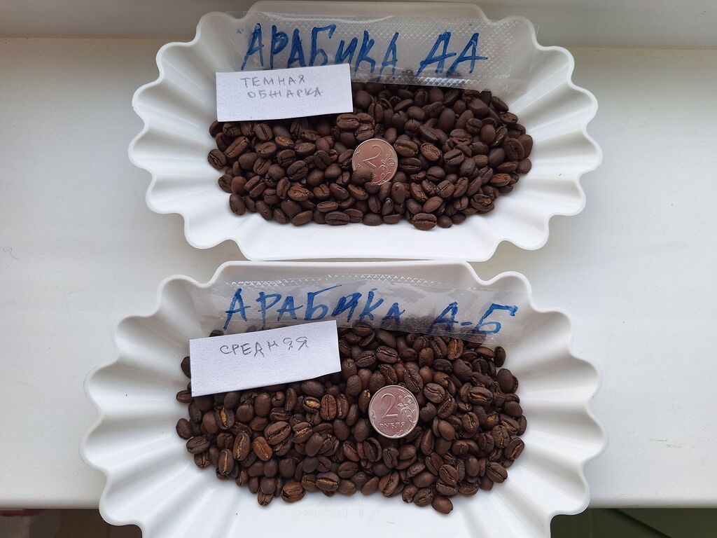

Но у меня везде по краям трещинки((( и теперь вот в связи с постом вверху не знаю, хорошо это или плохо?
Я когда описывал две обжарки, трещинки приводил лишь в качестве показателя более сильной степени развития у одной из обжарок, так как цвет даже в реале не сильно-то отличается, а на фото даже с белыми бумажками очень трудно уловить разницу в оттенках (я фотаю с белыми бумажками, наводя на них замер экспозиции, и сравниваю фото с оригиналом прямо на месте, стирая непохожие фото - так часто получется найти похожий вариант. Лукойе фотографирует на дневном свету в одно и тоже время на калиброванном подоконнике, хотя думаю правды в цвете так будет не больше - хотя бы потому, что солнце то прибывает, то убывает, плюс условия облачности, плюс самое главное - что попало в кадр. Вот тут бы пригодились цветовые пробники SCA в кадре). А количество трещинок в спокойной обстановке увидеть можно. Еще можно поразглядывать преобладающий цвет остатков шелухи в серединке зерна.
То есть наверно трещинки - это не хорошо и не плохо. Просто с трещинками зерно более сильно обжарено, чем без них. Поэтому если хочется посветлее, то лучше, чтобы их было поменьше. А когда их много, и большинство темные - это под эспрессо, а если большинство из них черные - наверно это на грани дефекта, если нет любви ко второму крэку.
Смотреть надо на состояние развития зерна, его поверхности.
Я когда описывал две обжарки, трещинки приводил лишь в качестве показателя более сильной степени развития у одной из обжарок, так как цвет даже в реале не сильно-то отличается, а на фото даже с белыми бумажками очень трудно уловить разницу в оттенках (я фотаю с белыми бумажками, наводя на них замер экспозиции, и сравниваю фото с оригиналом прямо на месте - так часто получется похоже. Лукойе фотографирует на дневном свету в одно и тоже время на калиброванном подоконнике, хотя думаю правды в цвете так будет не больше - хотя бы потому, что солнце то прибывает, то убывает, плюс условия облачности, плюс самое главное - что попало в кадр). А количество трещинок в спокойной обстановке увидеть можно. Еще можно поразглядывать преобладающий цвет остатков шелухи в серединке зерна.
Как вы наблюдаете/различаете развитие зерна по фото? (Замечать дефекты обжарки, это не сложно). полезнее научится их избегать… я про «томные трещинки». подоконник утром, когда у вас с десяток фото - можно понять и корректировать. … а мягкую белую бумажку, использовать по назначению. салфеткой например
