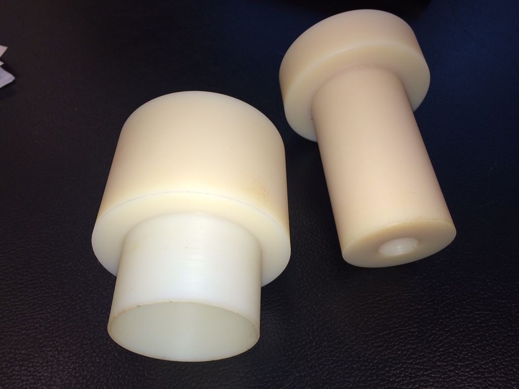

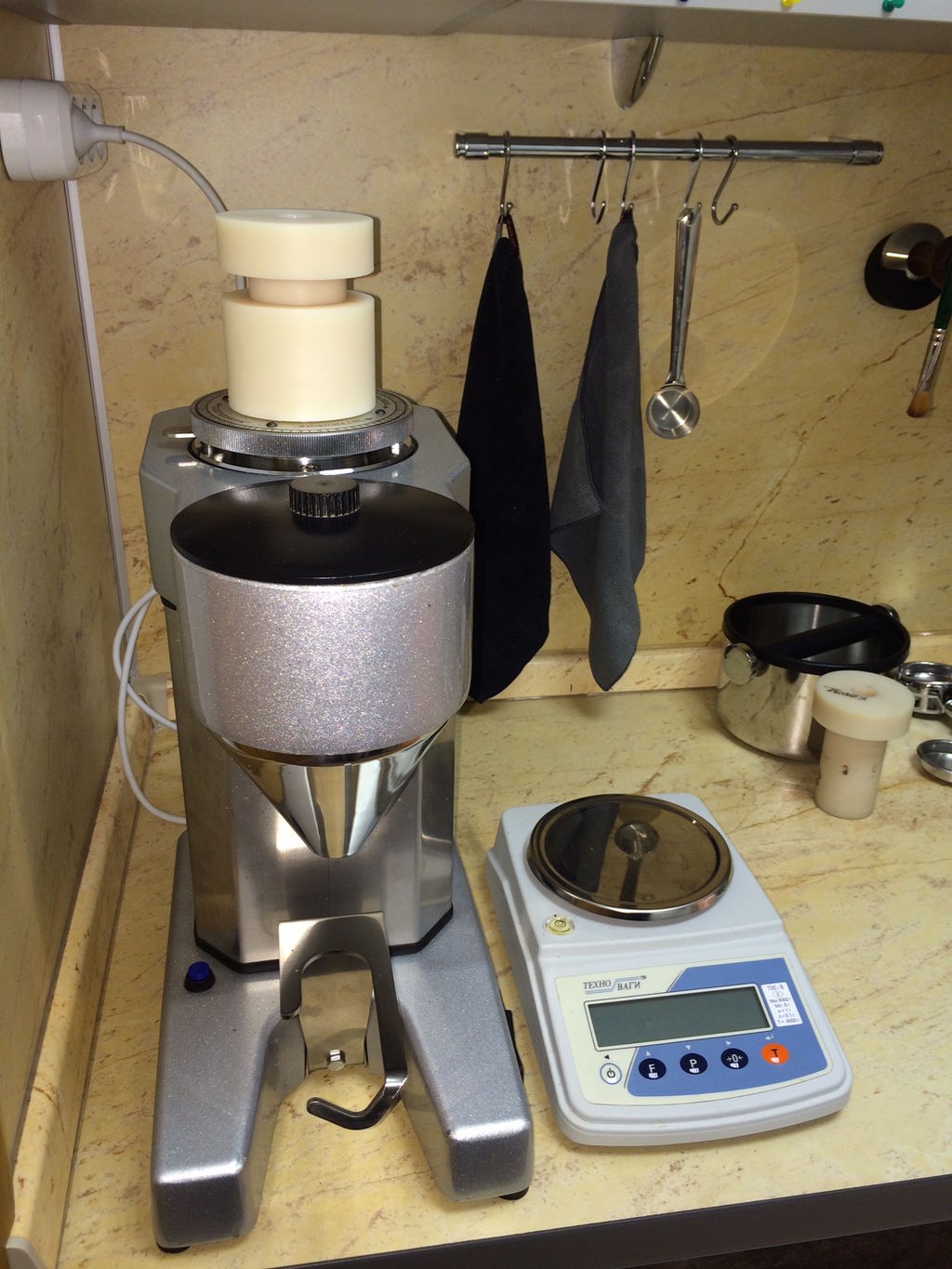

Мой Промак не сильно модифицирован, вот только срезал бункер и приспособил "затычку-нагрузку" для ослабления "попкорн-эффекта". Еще по мелочам, заменил лампочку на кнопку, снял хобот-темпер...
Кстати, по сравнению с вариантом обычной крышки
в случае "без попкорна" величину помола приходится увеличивать на 3-5 шагов.
