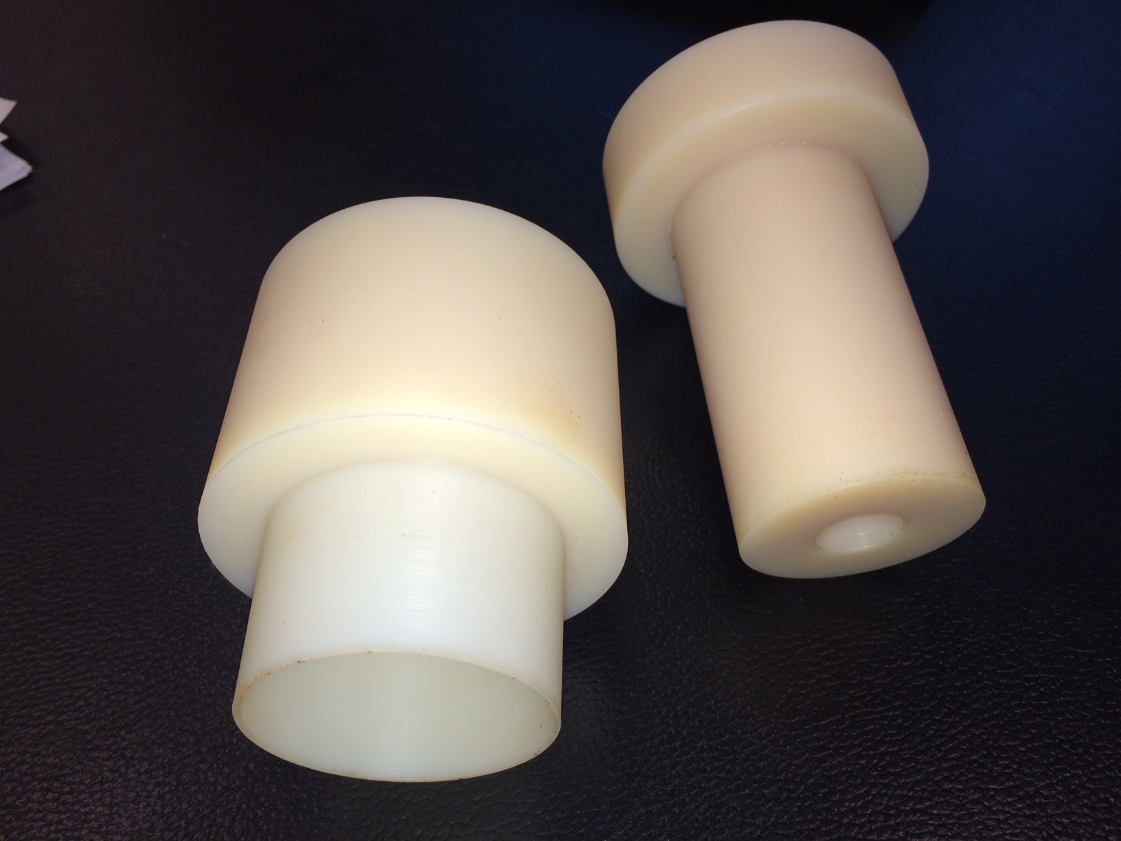

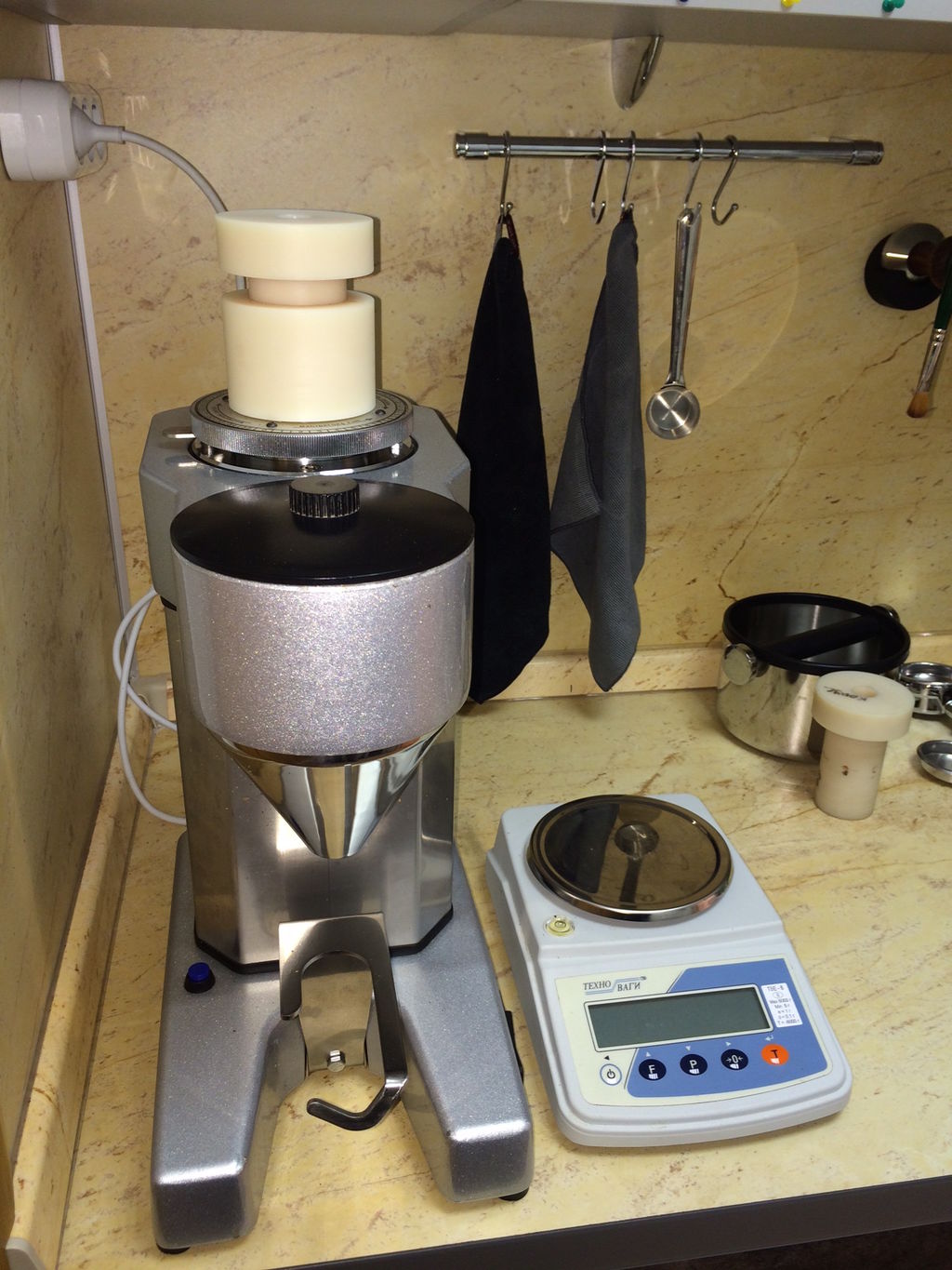

В эксплуатацию вошла кофемолка Промок 74, брал по совету Михаила в Германии и македонца. 550 евро.. Пришло 2-мя посылками, вся в кофе, жернова в нормальном состоянии, купил новые, ставить не стал- старые притертые без следов сильного износа и сделаны по более грамотной технологии.. Очистил, заменил один конденсатор (потерял емкость), шнур.. Модернизировал- выкинул дозатор, прикрутил обрезанный конус от мини, сделал вилку по типу мини, закоротил защиту бункера, взамен лампочки слева поставил кнопку, подключил к микрику автоподмола, взамен стандартного бункера поставил вновь выточенную деталь, потом решил сделать выдув (так толком не заработал, выметаю кисточкой) и добавил сверху поршень, заодно убрав эффект попкорна (который оказался мягко говоря заметен).. Стало гораздо компактнее.. Пью эспрессо только из него, про пробои почти забыл. Вкус- на мой взгляд он лучше, чем и мини, зерна- 4 недели обжарка так же ароматны, как у мини 2-х недельные.. В сравнении с сеадо- разница в нюансах, но работать с кониной много проще.. Вот на альтернативу если его пристрою- будет самой любимой вещью после Туарега:)) Чуть не забыл внутри, когда разбирал- год выпуска двигателя 1989.. Сделано уникально жестко, материалоемко и монументально.. Весчь!!
Capacitor: Шикарно! Осталось только бункер с поршнем снаружи в черный цвет покрасить.
А зачем так сильно обрезали конус, там же запас по высоте колоссальный? А кнопка с подсветкой? У меня загорается при включении основного выключателя, чтобы не забывать включенной в сеть. Кстати, моя 2007 года, судя по табличке на дне.
Ps Похоже у Вас даже ножки с торцов не ободранные?
