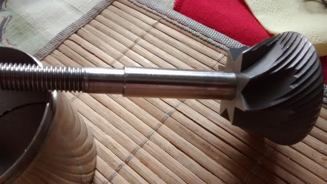

Правильно ли я понимаю, что пружину предполагается насаживать на узкую часть оси, так, чтобы с одной стороны, она уперлась в толстую часть оси, а сверху в подшипник?.. Нужно ли для установки пружины выколачивать верхнюю торцевую часть молки или как-нибудь можно исхитриться?
Да, всё верно. Крышку выбивать не нужно. Одевается очень просто. Пружинку просовываете в отверстие, вал вставляете с уклоном стороны отверстия, накидываете пружину на вал и уже полностью садите уже с пружиной и в верхний подшипник. Всё.
Закидывал пружину в отверстие, потом сверху просунул ручку шариковую (карандаш можно), поймав пружину. Снизу вставлять вал с жерновом, ручка (карандаш) уходит наверх.
