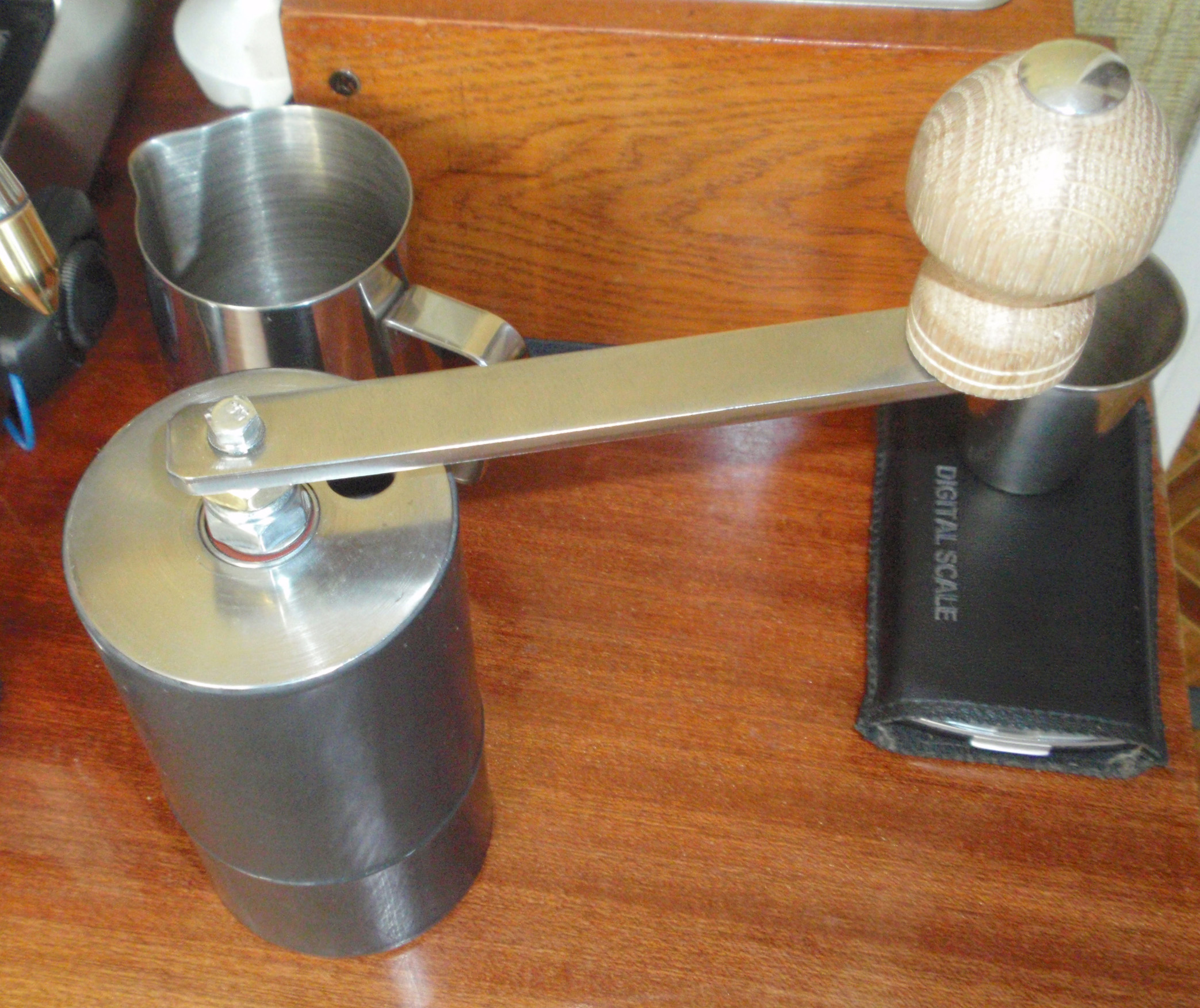

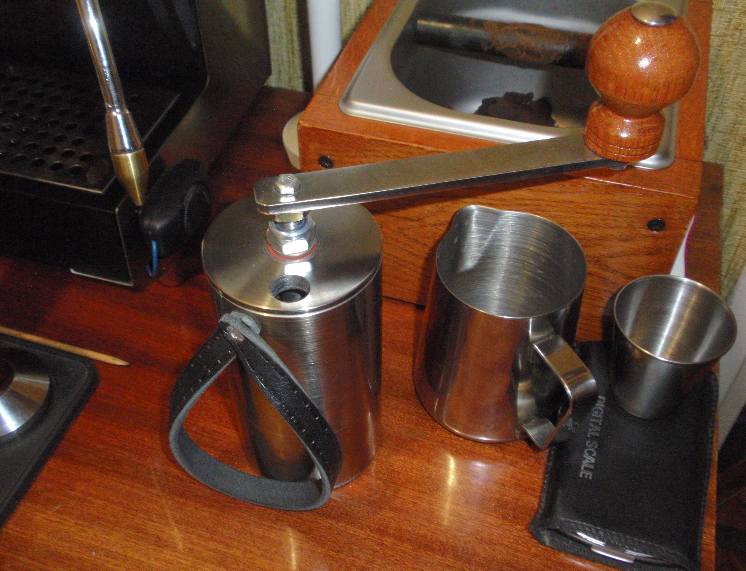

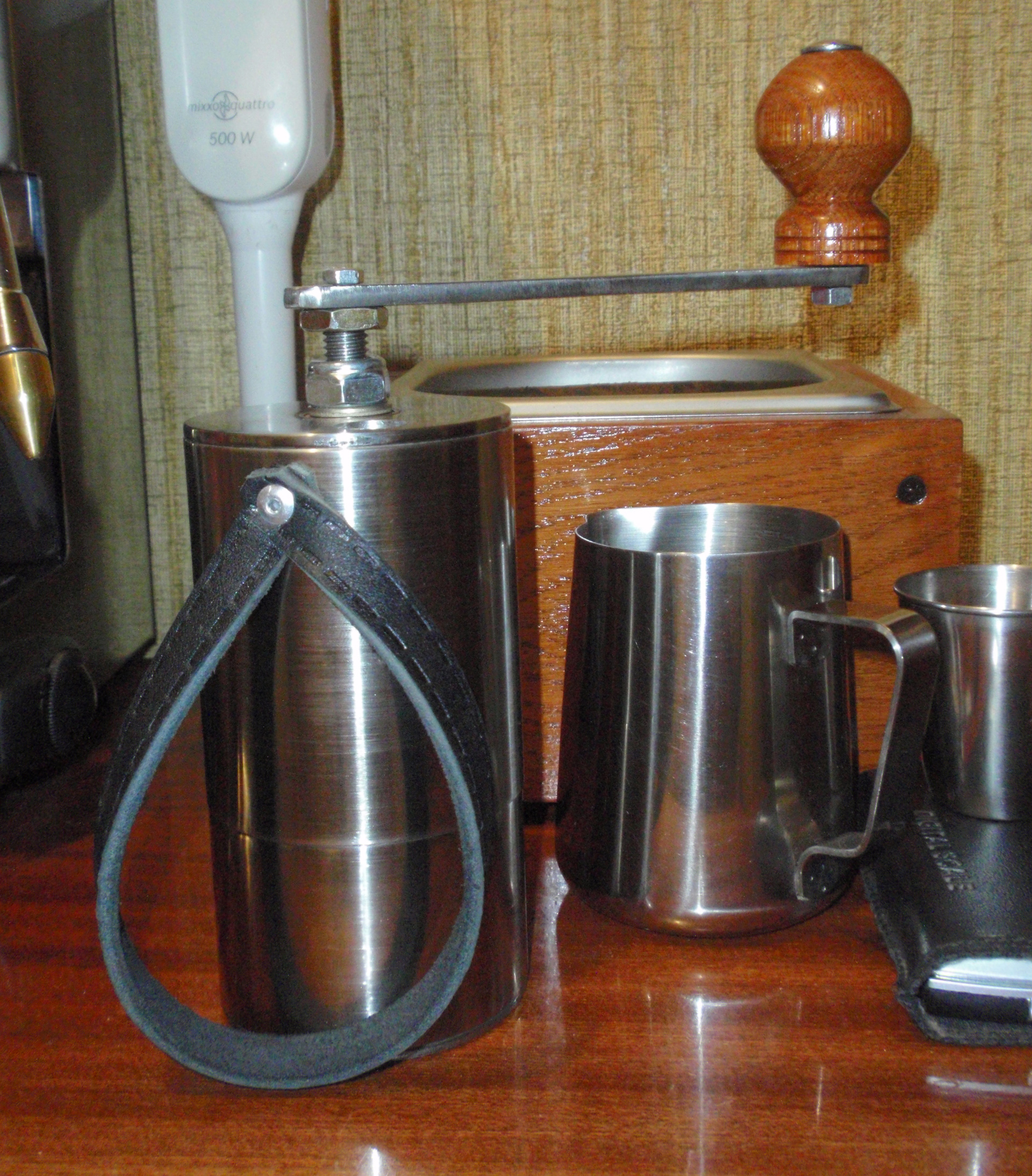

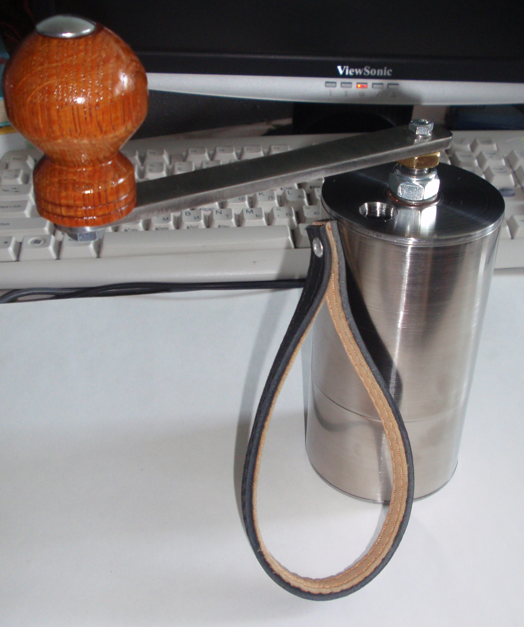

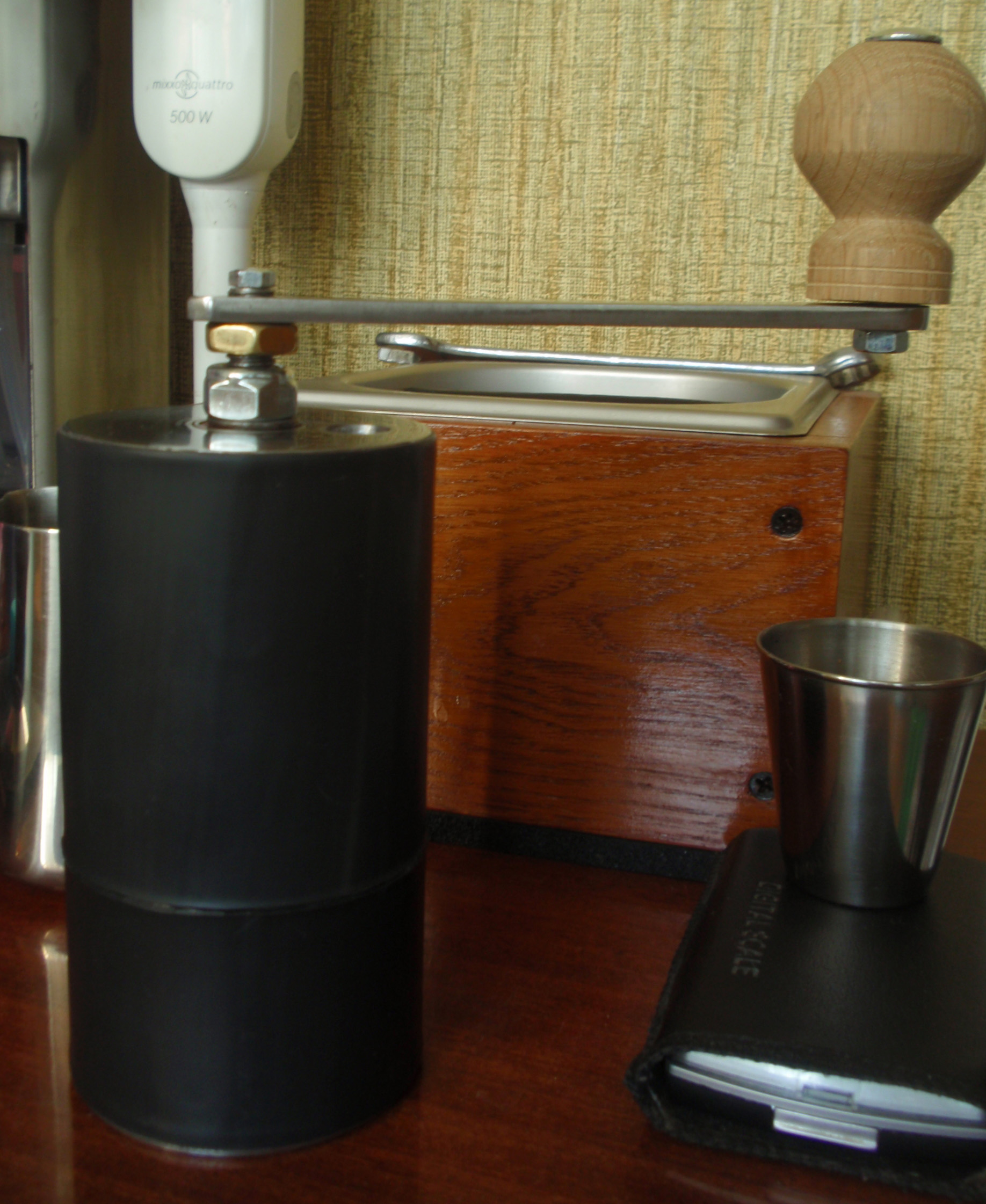

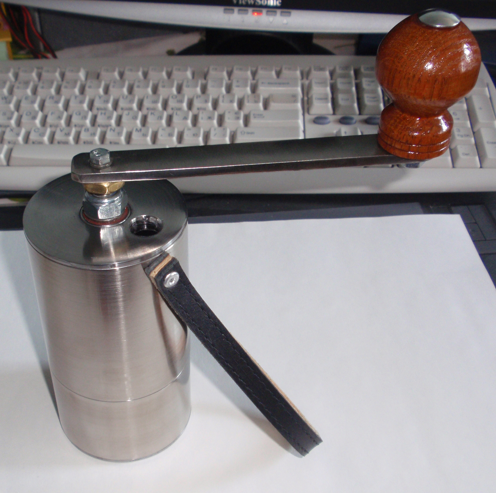

Выложу для истории. Выточил новую ручку, а также по задумке посадил на термоусадку кофемолку, но видок мне не очень понравился, так что буду полировать корпус. Собственно так почти и будет выглядеть окончательный вариант, только полированный.

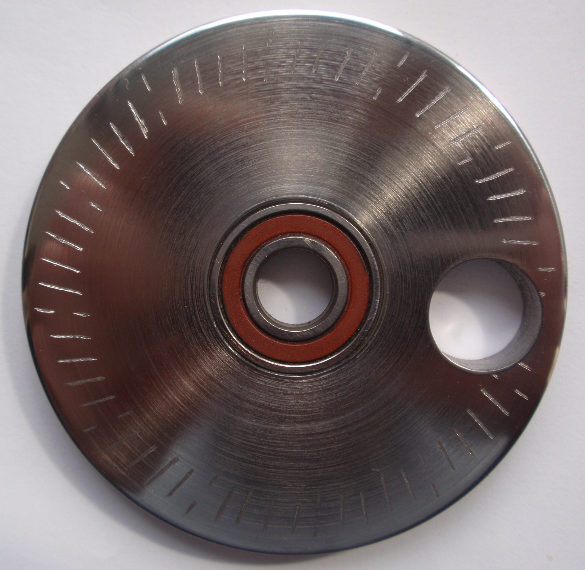

Black_Jack_:, скажите пожалуйста, каким образом регулируется величина помола? И я на фотографиях не увидел каких-либо меток или рисок, на которые можно было бы ориентироваться, дабы можно было запомнить какой у меня помол с целью потом выставить такой же. Есть какая-то градуировка? Еще вопрос. На одном из видео с фаросом (наверное старой моделью) видел, как человек жаловался на нестабильность величины помола. Там она регулировалась гайкой - примерно как толстая гайка на Ваших фото на центральном валу. Так вот на том видео он молол порцию, и прямо видно было разницу в начале и в конце: во время вращения гайка слегка раскручивалась (или закручивалась - уже не помню) и величина помола увеличивалась. У Вас нет такой проблемы? По идее, если у Вас тоже величина помола регулируется толстой гайкой на валу, над крышкой кофемолки, то её наверное неплохо было бы контрить.
сколько по времени занимает помол 17 грамм для эспрессо?

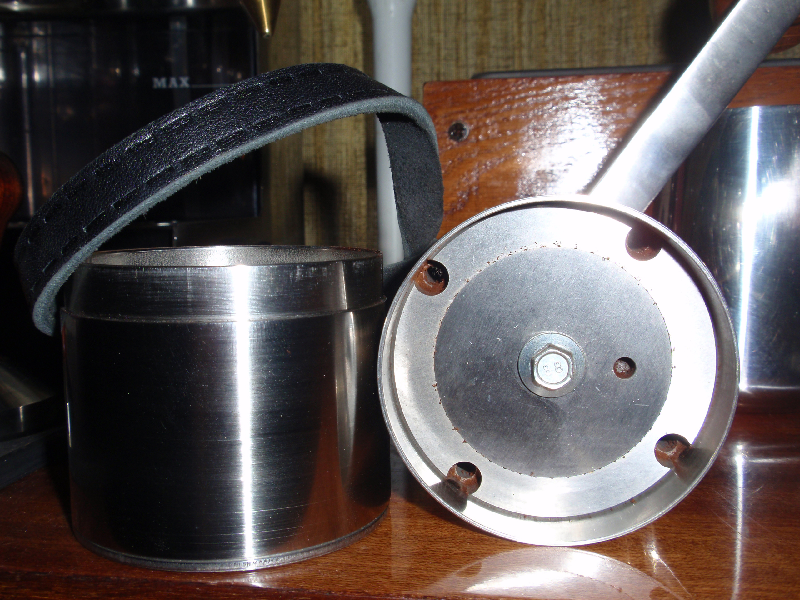

Я такие дозы не использую уже давно. Но сегодня замерял время помола 13.5 грамм кофе под эспрессо, так получилось 23-24 секунды и это вращение ручки со средней скоростью без фанатизма, но можно и ускорится Если составить пропорцию то получается примерное время перемаливания 17 грамм кофе около 30 секунд. К стати с новыми жерновами помол кофе происходит очень легко, даже ремень вовсе не нужен, но всё равно с ним удобнее держать конечно. Правда дырки в диске с игольчатым подшипником я сделал меньше чтобы кофе не большими порциями проваливался в жернова. С помолом теперь справится даже хрупкая девушка и совсем не обязательно ежедневно делать по 50 отжиманий чтобы справится с этой задачей Mr.Vlad:
Регулировка помола осуществляется гаечным ключом на 17. То есть фиксируем ручку для вращение и ключом подтягиваем либо попускаем гайку. Гайка стоит самоконтрящаяся. С градуировкой как то у меня неопределённость зачем её делать вообще. Если юзать только для эспрессо то она не нужна вовсе. А если и для альтернативы то на мой взгляд проще ставить метки маркером, ведь хоть даже и будет градация то всё равно придётся эти метки наводить. Но на один диск я гравером нанес метки, сегодня его сфоткаю и Вы и другие форумчане думаю прокомментируют полезность данной процедуры. На счёт отвинчивания гайки во время помола то это исключено. В фаросе реализация идёт на втулках и чтобы гайка фиксирующая помол не тёрлась о втулку то там релизованы какие то дурацкие подшипники в виде шайбы. Такая конструкция не обеспечивает плавного вращения. У меня же гайка опирается через шайбу на внутренне кольцо подшипника и спокойно с ним плавно вращается. Сколько я не молол, но помол ни разу не съехал, эспрессо делалось каждый день стабильно. Изначально думал использовать такую же гайку от фирмы мадлер, как в фаросе с фиксацией резьбы с помощью винта, но когда она ко мне приехала и я испробовал сие чудо то очень долго ругался как неудобно её затягивать, ведь она очень тугая и при том ёрзается постоянно в стороны пока затянешь. После пятиминутных мучений её затянуть я закинул её в дальний ящик и решил оставить конрагайку, которая на порядок облегчает регулировку помола в течении нескольких секунд. Не представляю как люди пользуются ею на фаросе, такое пойдёт если один раз затянуть и использовать только для эспрессо молку, а если ещё постоянно регулировать для альтернативы то это сущее мучение.
На мой взгляд с рисками удобнее будет. Во-первых, помол для эспрессо даже на большой конике, хоть на "пол шишечки", но корректировать приходится. Во-вторых, это добавит спокойствия при эксплуатации, поскольку будет уверенность, что помол никуда не сбился. В-третьих, шкала на диске и риска на гайке придадут солидности всей конструкции.
