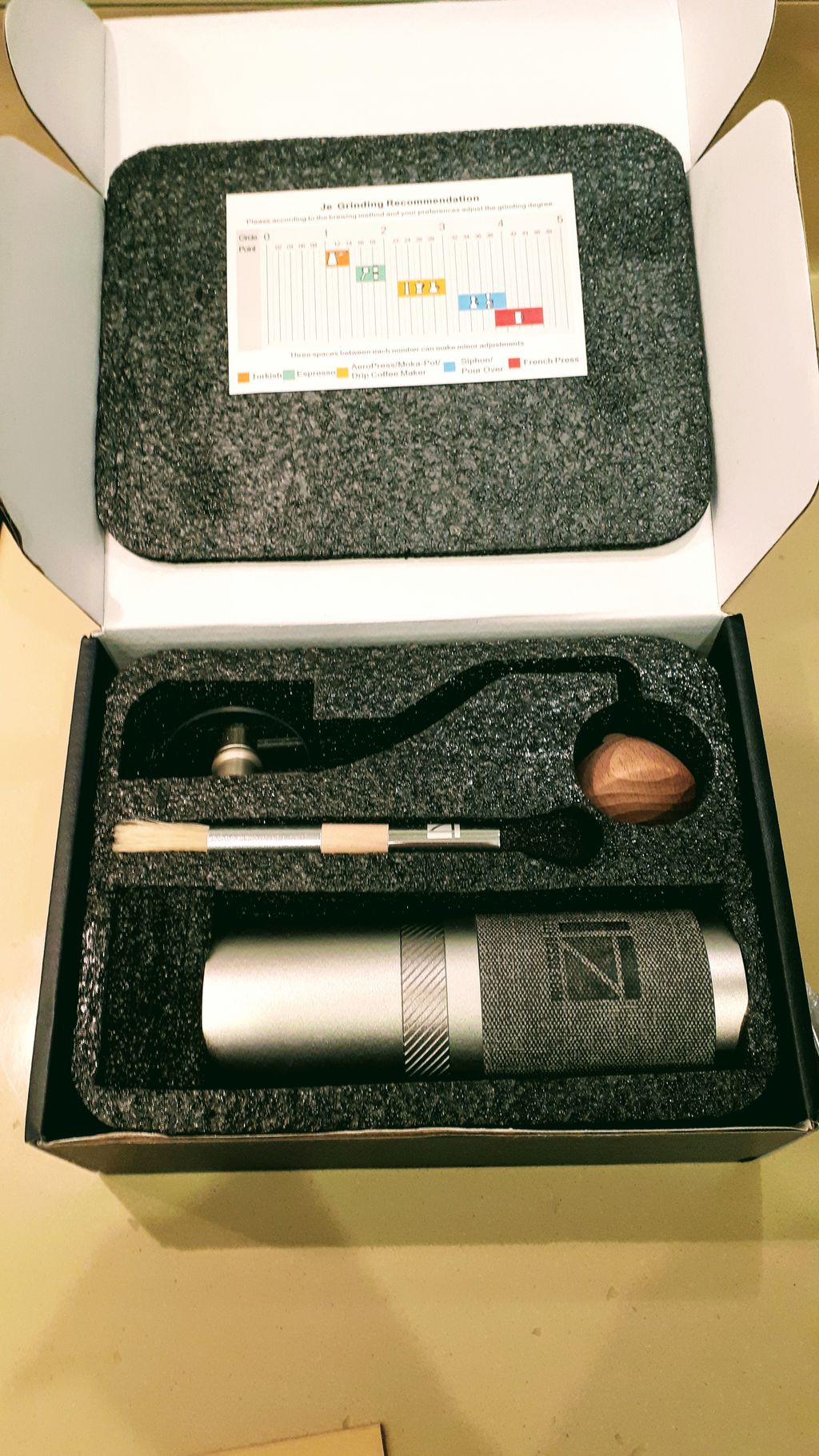

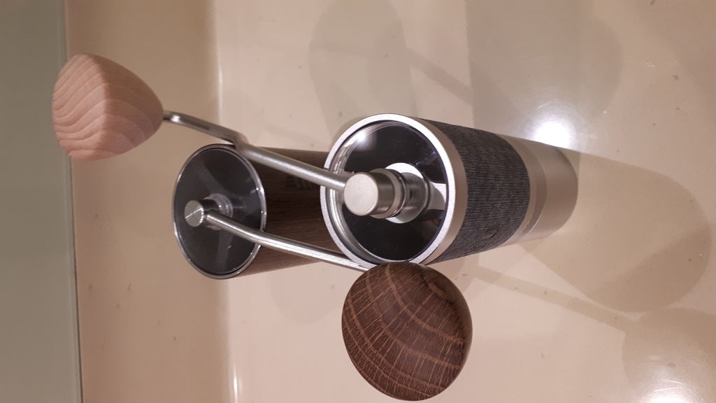

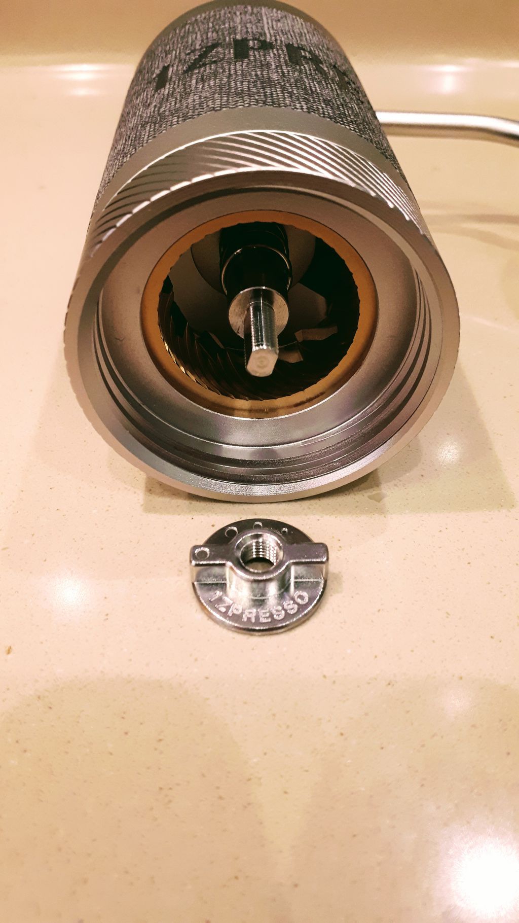

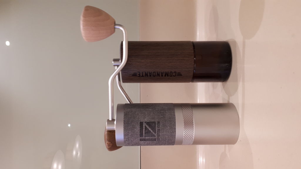

Пока ещё не молол . Завтра заеду за ситом и проверю чистоту . Упакована отлично . Вложена памятка по щелчкам . Для сравнения поставил рядом Команданте . Наша китайская выглядит мощнее и солиднее . . Пока радуюсь Как принято , проверю на помол в турку .
patriot: , ну так не честно, фотографии красивой молки показал, пообещал помолоть и рассказать и ....., Ведь интересно же, действительно вещь стоящая, такая же как выглядит (а выглядит очень достойно), или же китайское барахло за солидные деньги?
Пенсионер: Китайские молки за свою цену дают отличный результат и качество самого изделия. Единственное - под эспрессо с такой регулировкой помола (ступенчатой) - придется приспосабливаться.

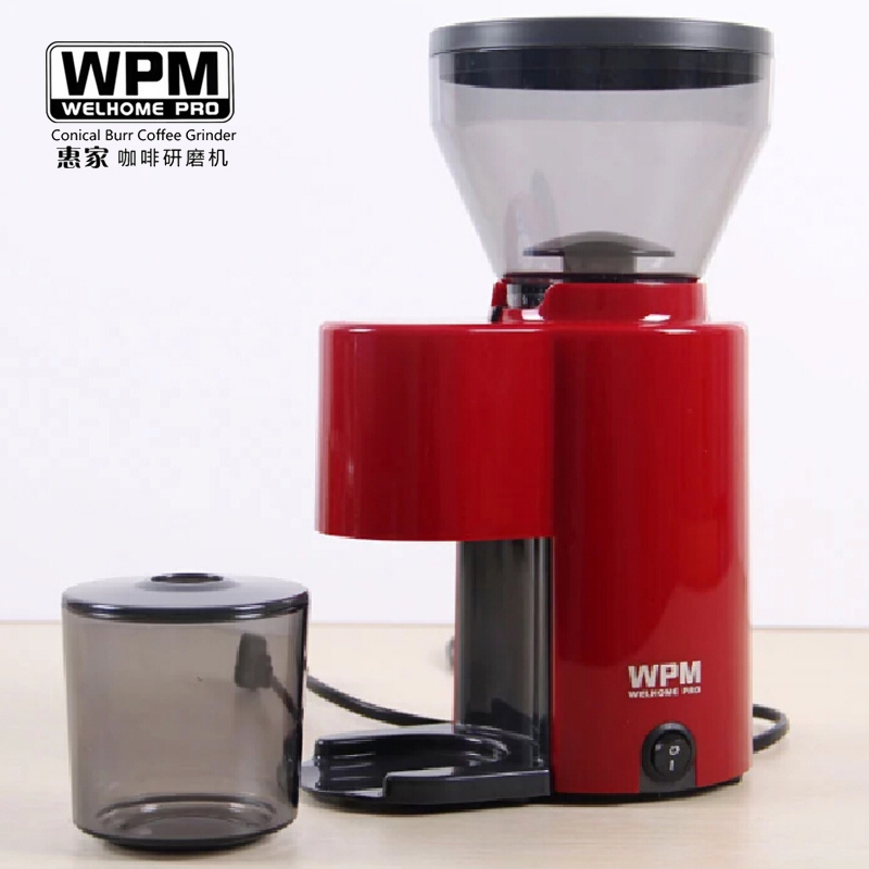

Кофемолка китайская WPM ZD-10. Куплена чуть менее года назад. Цена около 3500р.
Вместе с полуавтоматом делонги 33,21 готовит эспрессо 30-35мл. Качество устраивает. Помол регулируется плавно. На 2,5 деления фракция примерно 0,4-0,5мм. В пыль молоть не пробовал.

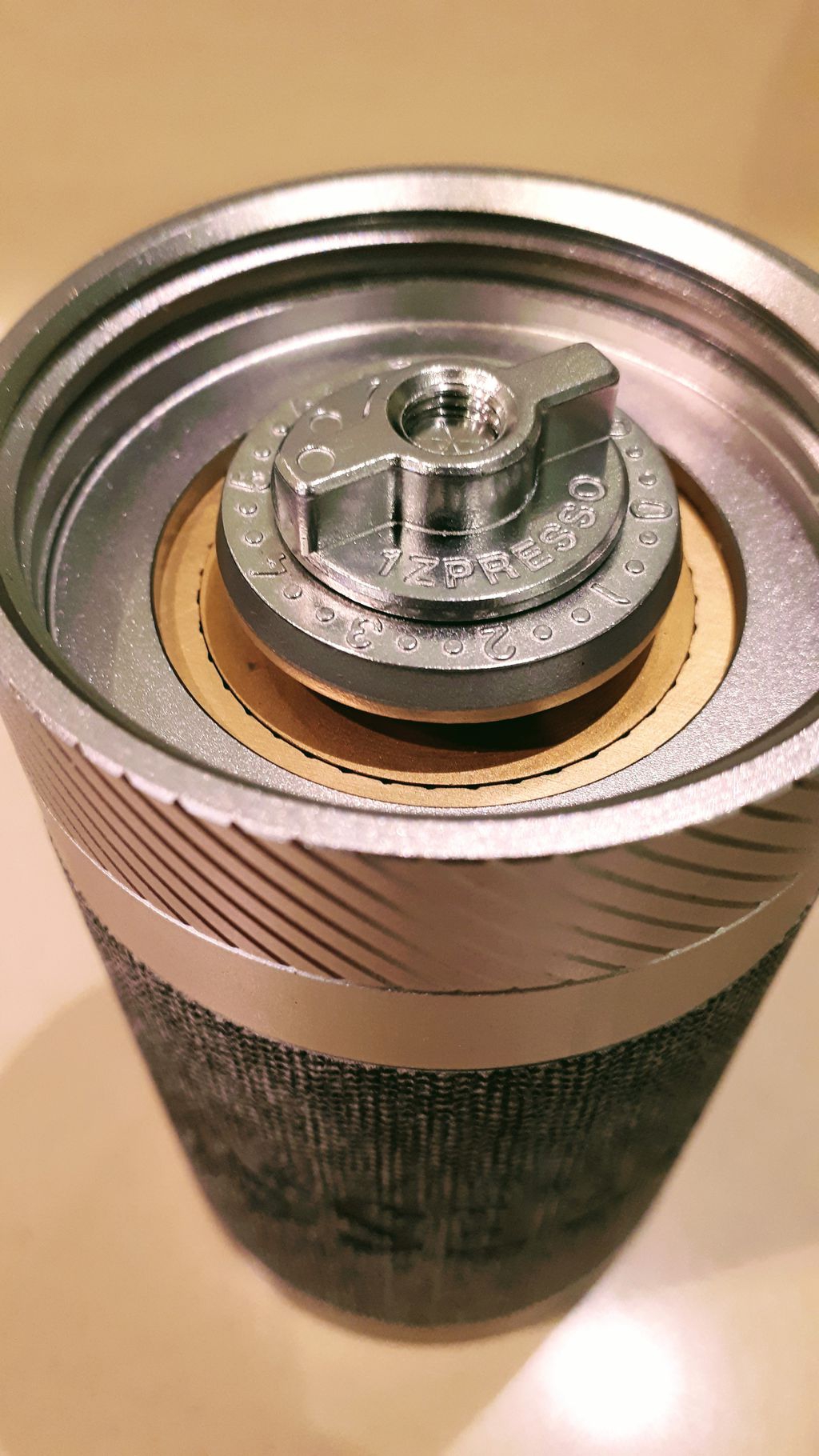

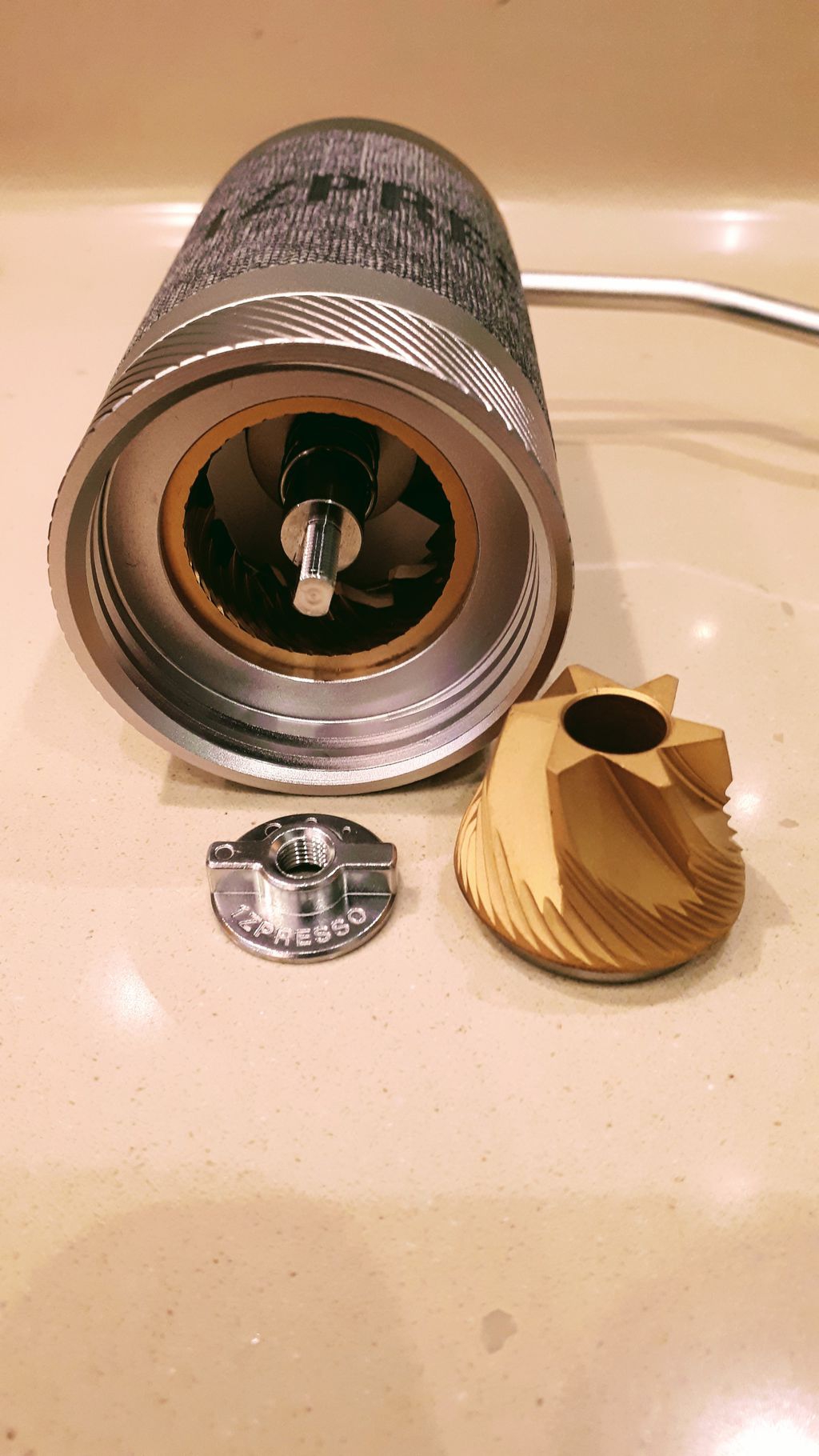

Кофемолка Kinu Traveler, записанная в вашем профайле, имея микрометрическую регулировку помола, тем не менее, имеет регулировочный диск именно с фиксированным шагом и количеством насечек для установки помола, и когда количество таких насечек ограничивается только физическими размерами этого регулировочного диска.
Chuck: Так если вы такой буквоед и поборник истины, будьте добры, объясните, в каком месте у Kinu ступенчатая регулировка? А так же, чем отличается механизм регулировки кофемолки Виталия (BJ) от механизма Kinu?
В каком месте? Вы это серьёзно? Ну, тогда... видимо, у нас тот случай, когда вопрос твоего собеседника уже говорит о уровне его познаний в этом вопросе? В таком случае, вы мне совсем не интересны, как собеседник...
Ересь какая ) Пользую kinu traveler в отпуске регулярно. Никаких там фиксированных шагов и в помине нет. И выбранный помол фиксируется удобнее чем в bj и совсем не сбивается.
Нет, я могу понять этих двух владельцев мелких кофемолок Кину и признать их жертвами некорректной рекламы маркетологов, придуманной для продажи этих кофемолок и что сейчас этим владельцам очень трудно... заставить свой мозг мыслить критически, опираясь только на очевидные факты, но у меня есть правило - никогда не вступать в дискуссии с оппонентами, которые лишены природного дара мыслить критически и не умеющих признавать свои ошибки. Так что, дискуссии с такими оппонентами здесь не будет.
Итак, вернёмся к нашим баранам, то есть к кофемолкам... если на узле регулировки помола кофемолки имеются специальные фиксирующие насечки(!), так называемые клики/шаги, нанесённые производителем для выбора величины шагов помола и производителем установлена величина изменения помола при изменении 1 клика/шага регулятора - тогда увы и ах, эта кофемолка имеет именно ступенчатую регулировку помола, потому что априори(!) - ну, вы сейчас просто сами задумайтесь над тем, что физически не может иметь бесступенчатую регулировку то, что несёт на себе определённое количество фиксированных настроек/кликов и заранее известную величину изменения каждого шага/клика, а в нашем случае это 50 кликов/шагов на один оборот регулятора и цена изменения одного клика/шага, равную 0.01 мм. Да, вы можете называть свой регулятор с микрометрической регулировкой, с плавной и т.д., и т.п., чтобы вам было не так обидно, но - останется он, всё равно, именно с ступенчатой регулировкой. Фото я не умею здесь загружать, не разобрался.

Вы НЕ пользовались данной кофемолкой. Возможность установить ЛЮБОЕ, а не строго фиксируемое значение помола называется бесступенчатой регулировкой. При попытке молоть на кофемолке со ступенчатой регулировкой с установленным произвольным значением (между фиксируемыми положениями) произойдет проворачивание гайки регулировки до ближайшего фиксирующего положения. Этот механизм самофиксации предусмотрен конструкцией ступенчатой регулировки.Попробуйте же помолоть на Kinu с отпущенной фиксирующей гайкой. И да, как заметил Toretto, на данной кофемолке устанавливается любое значение и надёжно фиксируется стопорной гайкой. Подпружиненый шарик при помоле "пробегает" по всем насечкам и не оказывает никакого влияния на регулировку помола, а так же позволяет установить любое промежуточное значение между насечками, которое надёжно фиксируется гайкой и не сбивается при помоле.
Your coffee grinder has a stepless adjustment with a fine thread and 50 subdivisions. For each division, you adjust the grinding distance by 0.01mm - трещётка позволяет облегчить регулировку помола для тех, кому сложно интуитивно подстроить помол. Для тех, кто ещё не понимает цену деления шкалы. Это такая "рюшечка", прикрученная производителем к кофемолке с бесступенчатой регулировкой. Ещё раз повторю, данная кофемолка позволяет установить любое значение помола, в отличие от кофемолок со ступенчатой регулировкой, в которых установка какого либо иного значения помола, кроме фиксированных - не предусмотрена.
